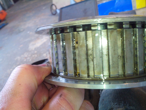

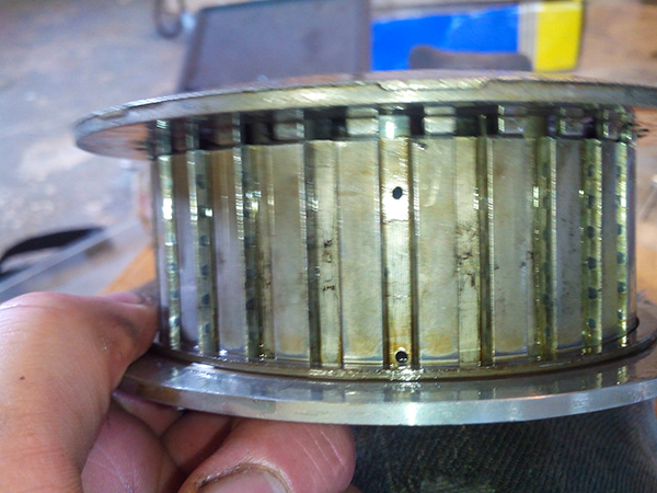

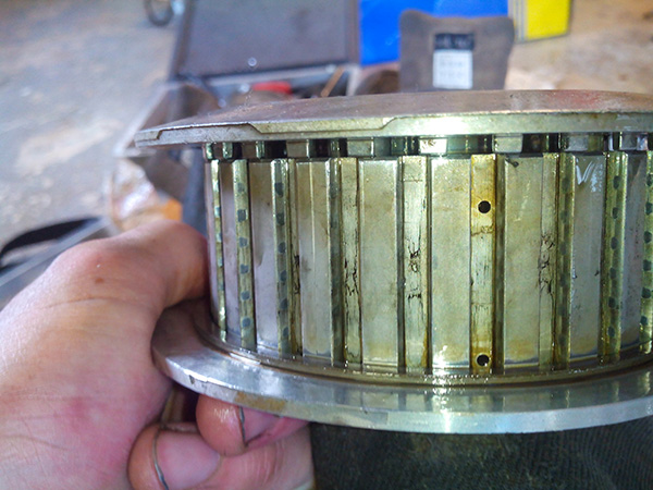

Salut les gens, et bah encore un probleme...
Hier soir je sors avec la becane et elle patine à mort, bref la grosse misere a avancer. Meme en jouant avec les ecrou du cable d'embrayage ca donne rien.
Ce matin je remonte et me rend compte qu'il y a un sens de montage sur la plateau de compression...
Donc je remonte en mettant celui que je pense etre le mieux, et la impossible de passer la première ou la seconde, la moto cale des que je passe une vitesse (en foutant un sacré coup au cul). Non j'ai vérifié la béquille !!!
Est ce que qqun à une idée ?
Sinon, quelle est le meilleur montage ci dessous ?
Aussi, quand on vis les 5 vis avec ressorts sur le plateau, faut qu'elle arrive jusqu'a toucher le plateau ? on sert à fond (sans forcer) ?
Je commence a désespérer avec cette moto...
Merci pour vos réponse :cry:
(131.91 Kio) Téléchargé 604 fois
J'ai bien vérifier les disques garni, bien monté, les 2 rondelles dont celle qui est incurvée...

#182 Message par Tomaz à Trous » 19 juil. 2014, 13:38
Le plus logique semble le montage 1 .......
T'as essayé de serrer le contre écrou de réglage du câble un peu plus ou pas ?
Allez courage la mouette!! :D

#183 Message par ZeMouette » 19 juil. 2014, 13:40
Oue j'ai tenté les deux extremes, rien qui change :(

#187 Message par ZeMouette » 19 juil. 2014, 21:39
Alors, pour le ocmpteur c'était l'entraineur qui était bloqué, donc déblocage et zou.
Pour l'embrayage, faut monter comme la première photo et bien faire gaffe au pignon en haut à droite de la cloche(celui qui a un rattrapage automatique de jeu), je l'avais caler à l'extreme inverse. Pour rentrer la cloche avec ce pignon, ils conseillent de le bloquer avec un boulon de 6. Perso j'ai fait tourné le rattrapage automatique de ce pignon à l'aide de la cloche, et quand c'était en face, j'ai poussé la cloche et c'est rentré impec.
Ensuite, montage de l'embrayage, boulot de 30, pose du plateau et serrer les vis avec ressort jusqu'au premier point de resistance. Serrer sans forcer (on le dit on le repete lol). Et impec lors de la balade de ce soir ;)
