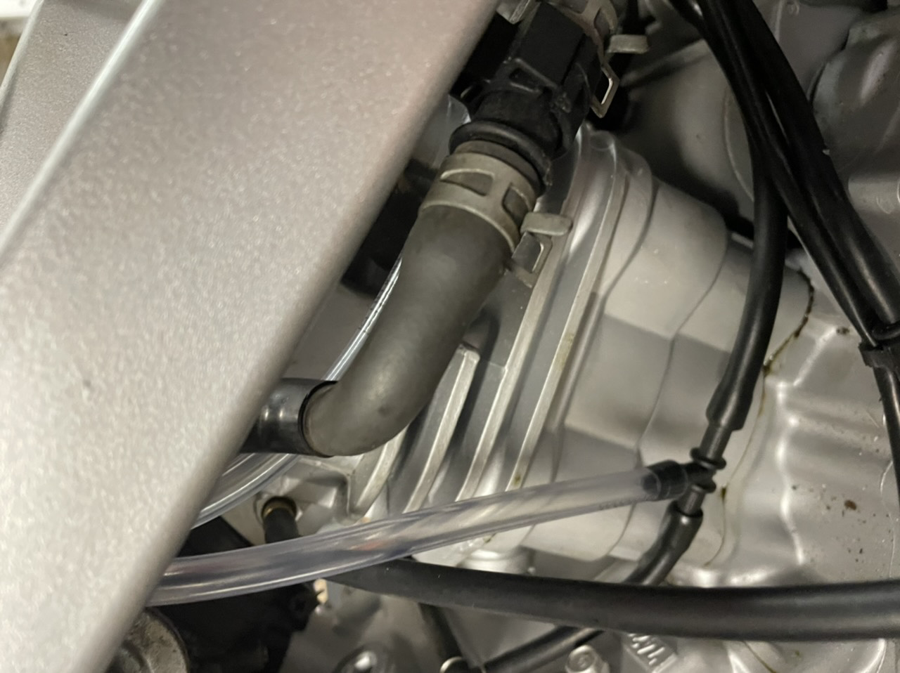

J’ai fais la modif de la mise à l’air libre des carbu, afin de faciliter le démarrage après un arrêt prolongé.
Première vidéo, configuration d’origine, après un arrêt d’une semaine.
https://youtu.be/0Sf4SuWXQXI
Et voici le résultat après modif et une semaine sans démarrer
https://youtu.be/UXGF_g9b9Do
La modif est sans appel, ça marche nickel §tictic

J’ai deux photos, mais pas très explicites, le piquage de la mise à l’air d’origine qui vient sur le premier T, et le second T la mise à l’air libre modifier qui vient au dessus des carbu.
Ça fait plusieurs fois que je la démarrait au bout de 4 à 8 coups de démarreur, là, ce matin, du premier coup, donc ça doit y faire quelques chose.

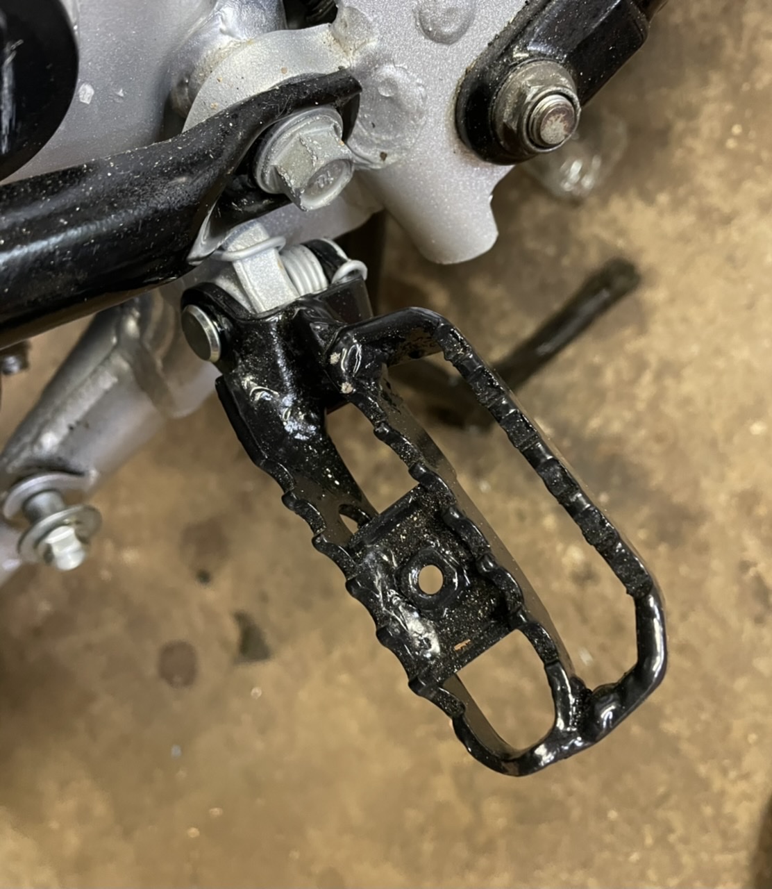

#237 Message par Guiguy56 » 06 mars 2021, 22:58
La suite des travaux

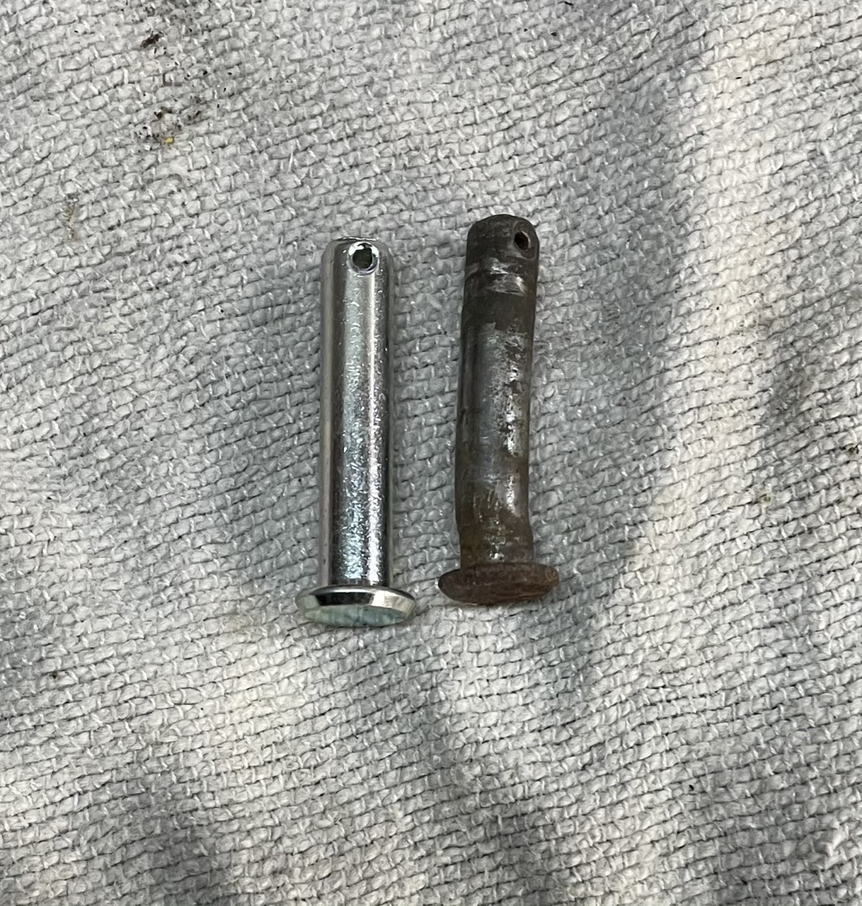

Pose des reposes pieds avec des axes neufs, car les anciens étaient trop abîmés
Ensuite, installation des longues portées
Mais ça c’est pas compliqué, maintenant il faut les brancher §hein

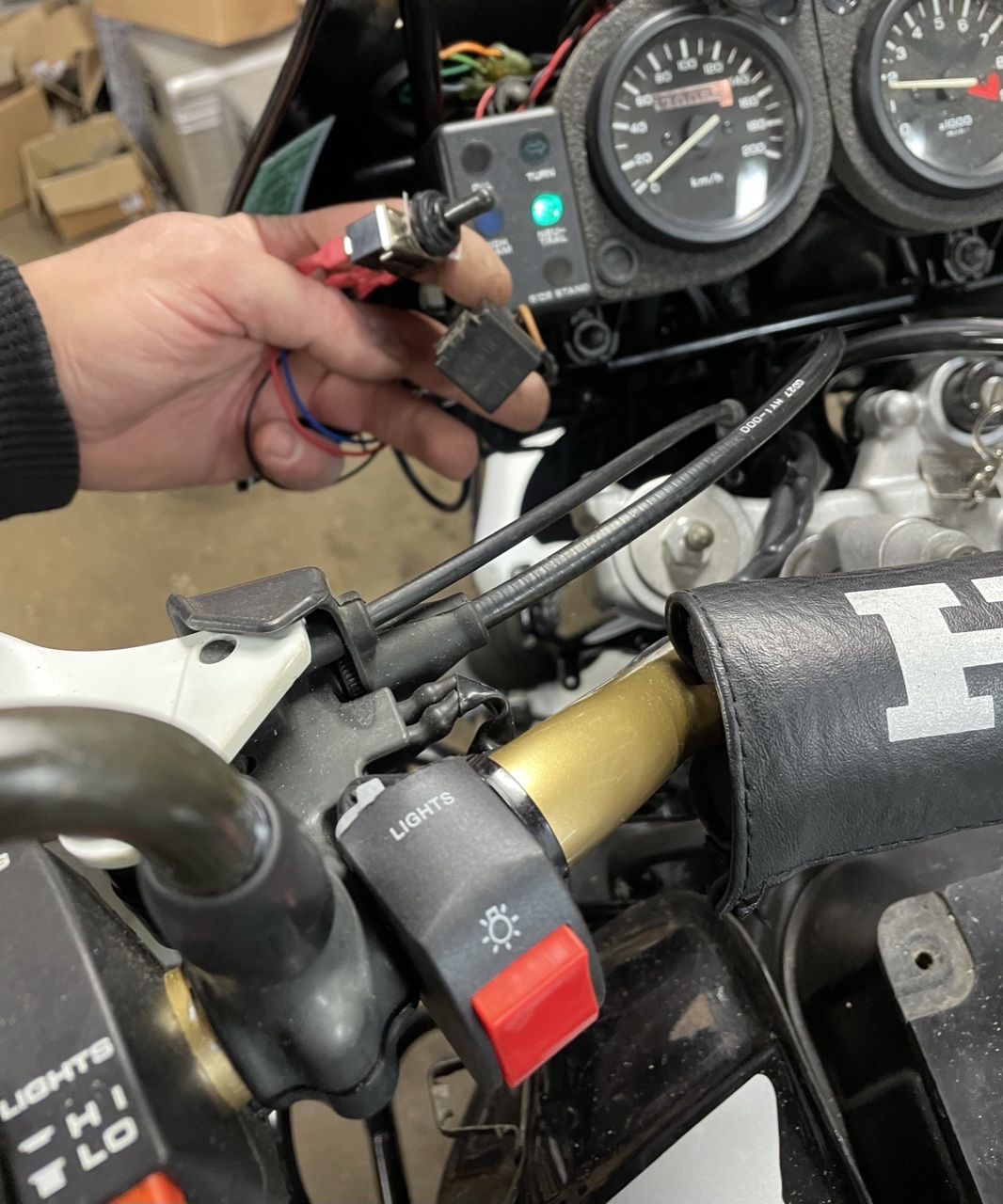

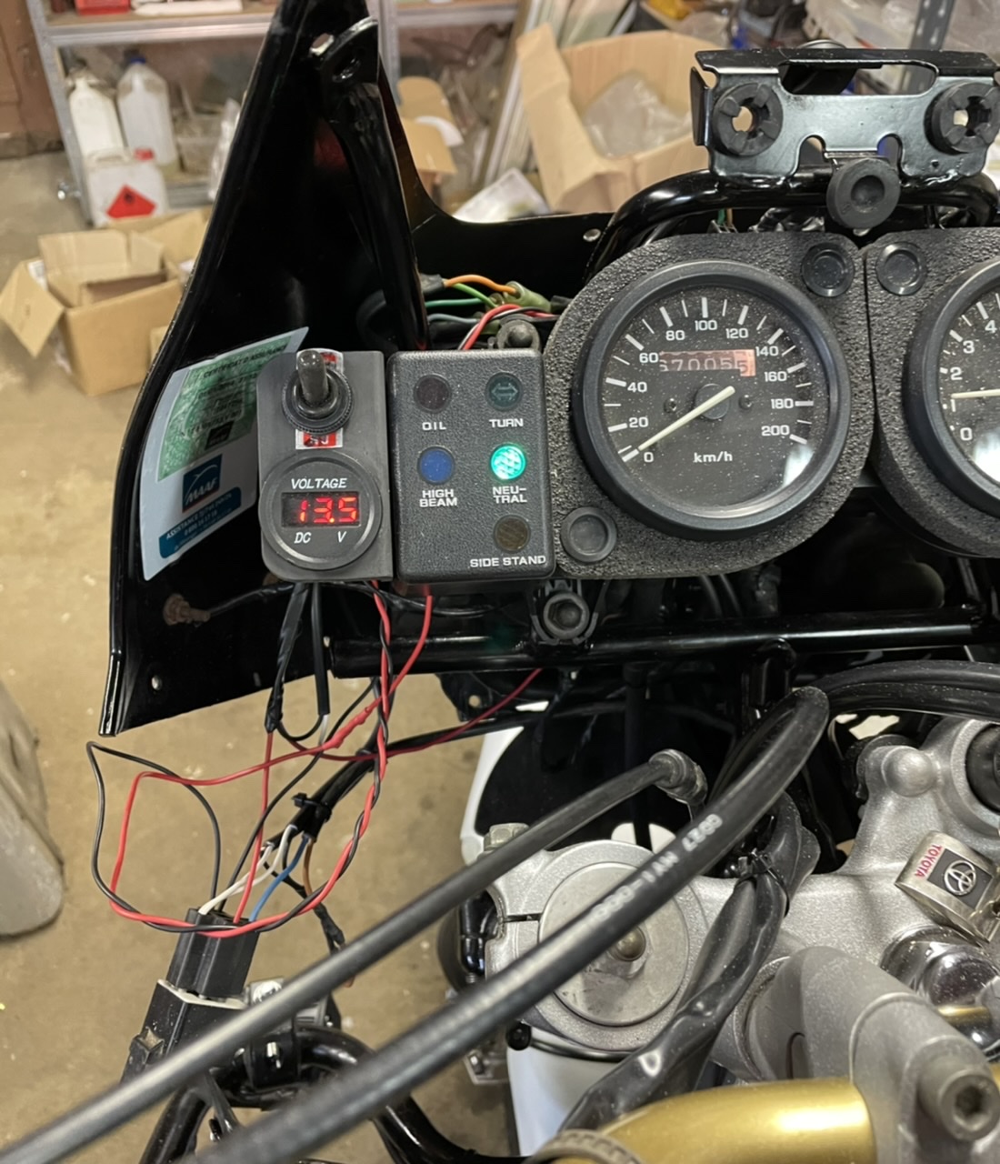

Alors, je tire une ligne de la batterie jusque la tête de fourche, avec un fusible au départ.
Pose d’un relais car je fais un branchement avec 2 modes d’allumage commandés par un interrupteur 3 positions 1-0-1.
Mode 0: éteint
Mode 1: allumage avec les plein phares
Mode 2: allumage avec interrupteur sur guidon.
Et j’en profité pour installer un voltmètre.

Pour mon feu supplémentaire j'ai un montage avec un interr 3 positions "à l'envers" : avec veilleuses / arrêt / avec phares. Le commun va vers le feu.
Gribouillage :

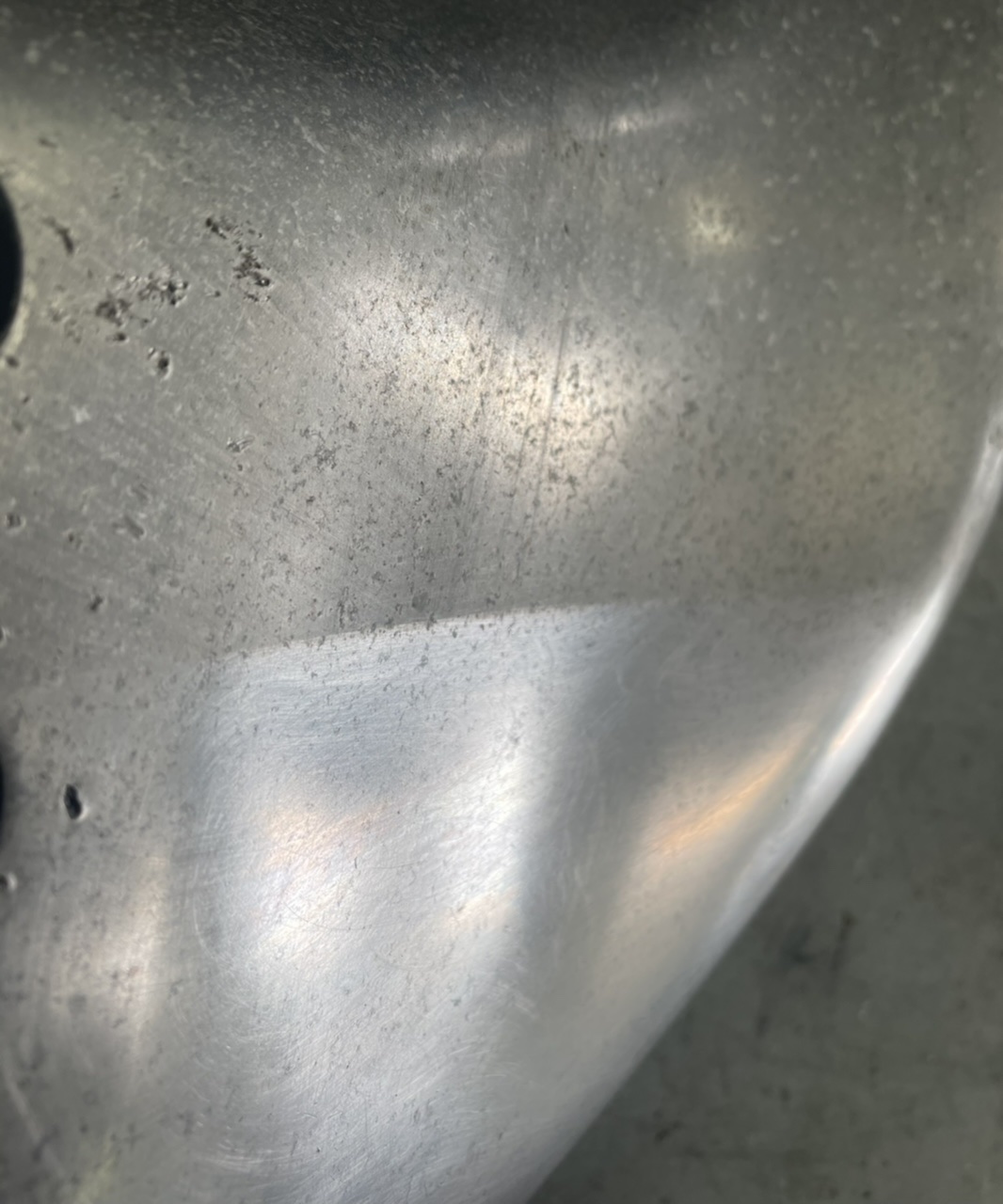

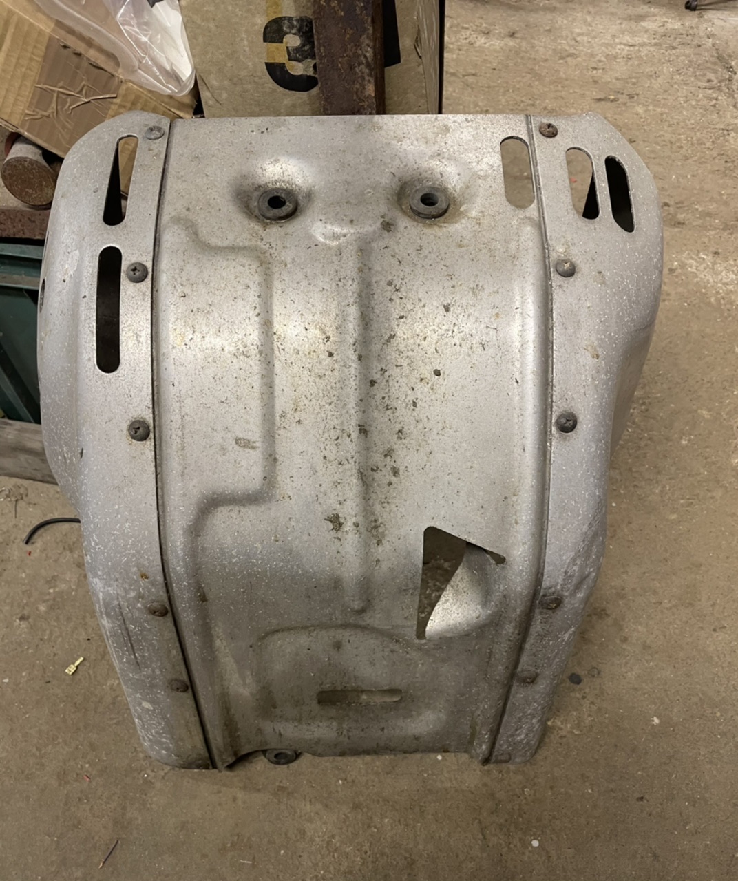

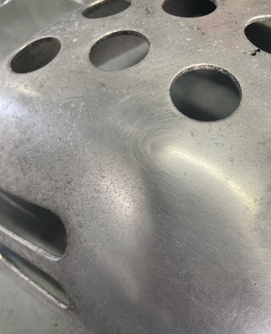

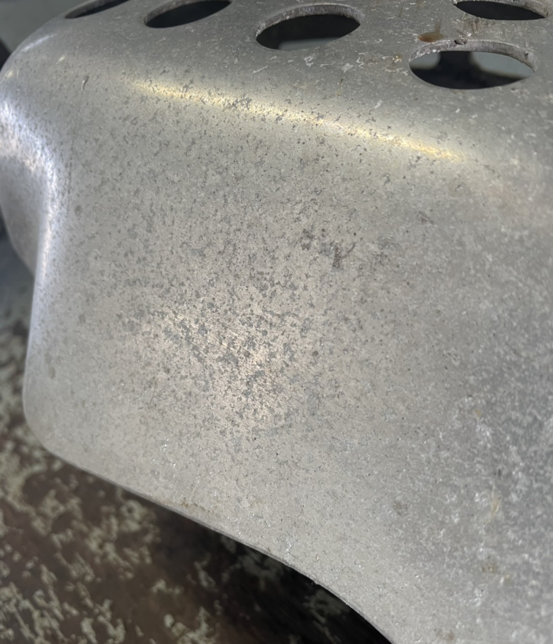

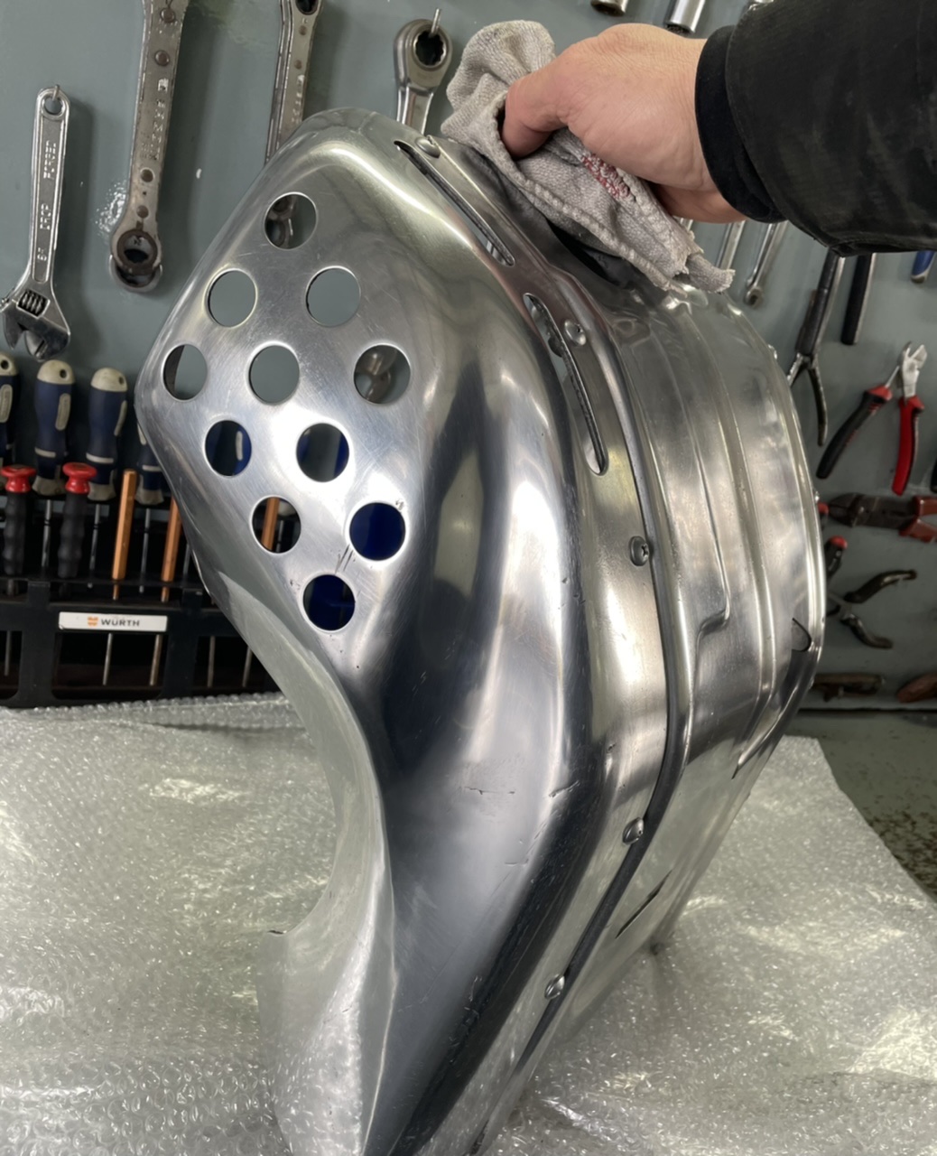

La semaine dernière je me suis attaqué au sabot moteur qui était bien piqué.
Donc je commence pas désassembler les 3 parties du sabot et je commence à frotter, frotter, frotter §vert §chaud
J’utilise de la paille de fer 0000 et du WD40, voici ce que ça donne.

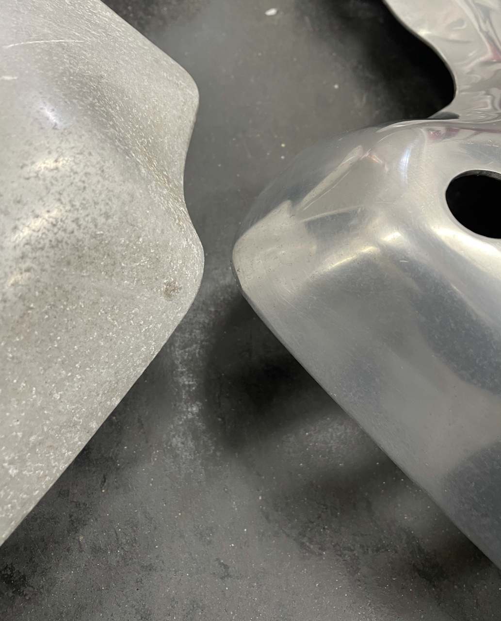

Je continue avec une machine pour lustrer les optiques que nous avons à boulot, donc passe au 1200 et 2000 puis nouvelle passe au 0000 et WD 40.
Et enfin, produit lustrant.
Il y a encore 2 autres morceaux à faire §chaud §chaud
Et pour terminer, une légère passe au Belgom Alu
A suivre ...
