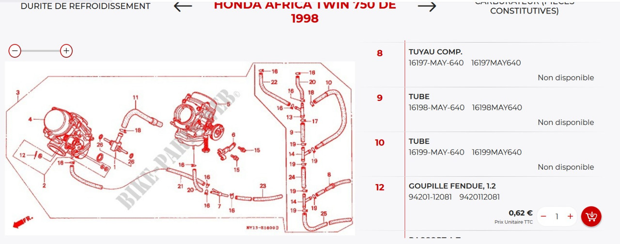

Pour les durites d'essence au niveau du carburateur, elles commencent à craqueler et je voulais les remplacer par de l'origine car pré formé.
Sauf que ca n'existe plus et qu'on ne peut plus les commander .....
Donc je ne vois que la solution d'acheter du tube droit mais je sais pas il y a quand même des tuyaux bien préformés.
Quelqu'un l'a déjà fait sans problème ?
Par exempla la numéro 10.

Ces tuyaux là ne sont pas très "importants", ceux sont des tuyaux d'air. Ce qui est important ceux sont ceux qui transportent l'essence.

J'ai remplacé toutes mes durites il y a 1 mois, regarde j'ai mis un post ici avec la réf de la durite Honda du bon diamètre et qui reste souple pour se connecter aux carbus
J'ai un RD04, les carbus sont différents, mais ça doit se ressembler
viewtopic.php?t=17309

Je pense qu'il s'agit de tuyaux d'essence aussi ?
Peut être que je me trompe mais ca me semblait ressembler quand j'avais démonter et c'est dans la rubrique carbu.
Dans tous les cas c'est plus dispo donc plus de question ahah.

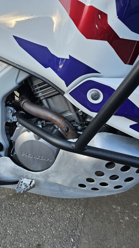

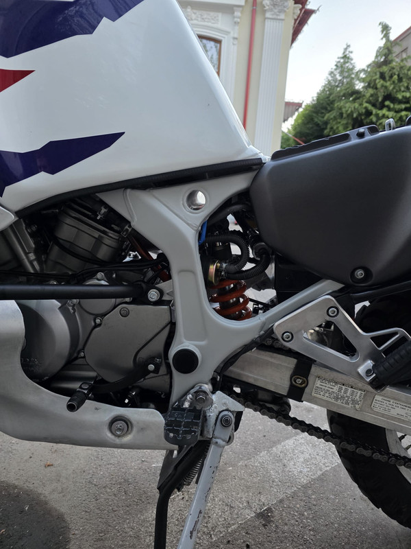

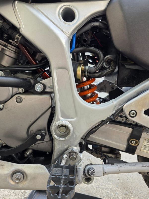

Sinon j'ai oublié de publier ces photos.
En plus des garde boue je me suis occupé du cadre.
La peinture avait dégagée ilico presto quand j'ai changé ma pompe à essence avec l'essence qui a coulé lors du démontage (on parle d'un fond de verre, j'avais bien coupé le réservoir et mis mon bac vidange en dessous).
J'étais franchement dépité parce que j'avais peur que la peinture ai été faite pour maquiller quelque chose.
Au final je suis content car tout est niquel pour l'instant. Je me suis occupé des parties visibles, tout ce qui est sous les carénages je n'ai pas encore nettoyé.
J'ai nettoyé avec une microfibre et de l'essence dessus, tout simplement, 2 coup et c'était parti.
Avant :evil:
Après §aime
Avec le petit rajout des protections de cadre qui venaient du Japon §aime

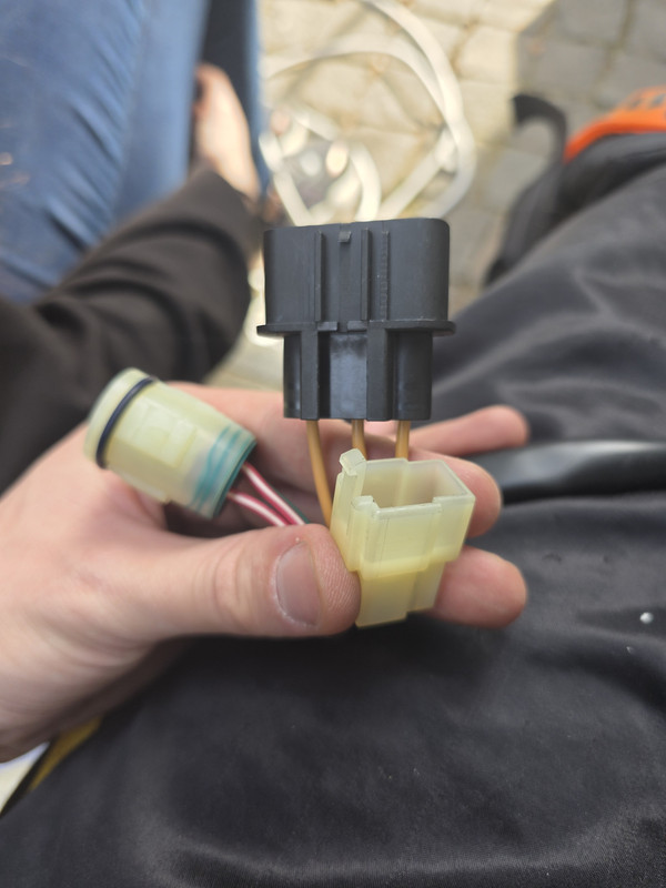

Et les câbles du régulateur.
Sertis proprement avec la cosse des mâle et femelle des fameux Mosfet (j'ai gardé un Tourmax , et un chinois en secours).
Le secours est aussi câblé, prêt à être dégainé si mon Tourmax venait à cramer durant un voyage.

joli connecteur, c'est propre
si tu as un lien pour le commander, ca aiderai surement pas mal de gens qui roulent encore avec des vieilles

en Mosfet il y a déjà des fiches à l'entrée du regul !
je pense donc que c'est inutile d'en mettre là
perso j'ai soudé ça evite une connexion supplémentaire
pour les fiches sur le régulateur j'ai préféré monter des fiches individuelles ,
ça permet de les resserrer facilement des fois que ,
alors qu'avec le pack de fiches c'est impossible ,

Alors pour les connectiques, pas un magasin ici pouvait me sortir des fiches correctes avec le bon diamètre.
Même 2/3 magasins électroniques, il fallait "avoir la réf d'origine sinon on peut pas vous aider".
Bref les roumains m'ont gonflés, j'ai commandé sur ... Aliexpres : 10€ la paire avec livraison.
C'est exactement les même connectiques que Mosfet
Le lien du produit direct que j'ai acheté.
https://fr.aliexpress.com/item/10000352 ... pt=glo2fra
Je n'ai pas de Mosfet mais un Tourmax.
J'ai donc remplacé la cosse blanche d'origine du Tourmax par la cosse type Mosfet.
En fait je recherchais des cosses, Mosfet ou pas mais j'ai trouvé ça et je suis parti la dessus.
Si un jour j'achète un Mosfet et ben le montage sera même déjà prêt.
J'aurai trouvé autre chose j'aurai mis autre chose .
Perso j'avais pas envie de souder direct. Parce que j'ai envie de partir dans des endroits reculés et loin avec cette moto je ne veux pas à nouveau avoir un régulateur cramé et ne plus pouvoir rouler. Donc j'ai mon régulateur de secours avec moi qui a aussi la fiche Mosfet monté.
Si je vois sur mon Voltmètre des problèmes de tension, je m'arrête, je sors les 2 vis du cache latéral je déconnecte et reconnecte le nouveau.

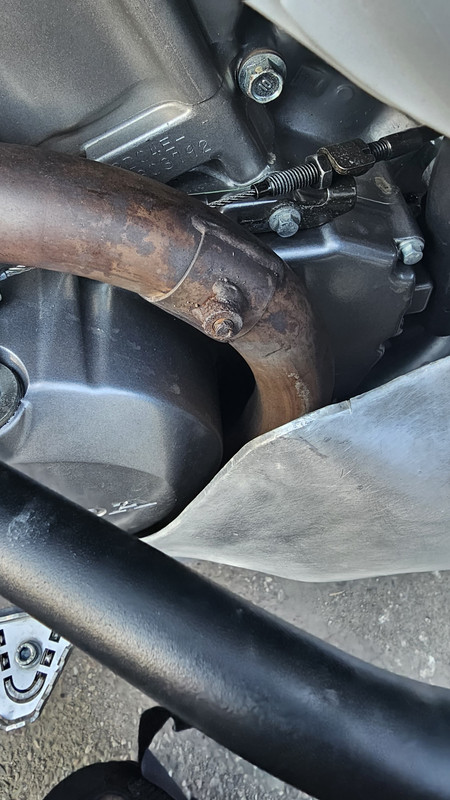

J'ai une blague :)
Ci-dessous les photos de ma vis cassée du pare chaleur dans la ligne d'échappement.
Elle avait pétée comme du verre quand j'avais essayé de desserrer.
Les mecs chez Honda Bucarest m'ont dit que pour me sortir la vis petée du collecteur d'echappement ca prendrait entre 1h15 et 4h donc entre 100 et 250€ :lol:
J'étais prêt à y laisser un 30/50€ pour refaire ca propre mais alors la ......
En emmenant le tube démonté ca change rien.
Sinon je dois acheter de la vis spécifique pour monter la Facet, j'y ai passé une bonne partie du WE et ai essayé une dizaine de vis différentes mais j'ai à chaque fois un problème.
Soit la tête est trop grosse et tape dans la pompe, soit j'ai pas moyen de serrer assez.
J'espère que le WE prochain le sujet sera clos.

j'ai eu le même problème que toi, vis cassée dans la ligne d'échappement
j'ai laissé du dégripant une nuit puis réussi à dévisser
après le bout dépasse pas bcp en effet...

#247 Message par Clément Naisse » 19 mai 2025, 13:11
faut pas se faire chier meuler au ras et faire resouder un bout de tige fileté et serrer avec un écrou

#248 Message par TiTi » 19 mai 2025, 14:15
J'ai tout viré APRÈS TRAÇAGE et brasé 2 boulons, tête contre le tube.

#249 Message par Dudu.13 » 19 mai 2025, 15:07
imbibes de vrai dégrippant ( pas WD)
laisses agir plusieurs jours
puis tapotes entres 2 marteaux
de tous les côtés du support
tapes aussi sur la vis pour la sonner ,
si ça ne vient pas , recommences
sans trop forcer pour ne pas détruire le petit bout qui dépasse ( à la pince etau )
autre option
souder à l'arc au centre d'un écrou posé dessus
( la soudure va chauffer puis rétracter la vis )
après montes y des vis inox à la graisse cuivrée
ou molycote
Messages : 7567
A remercié : 55 fois
A été remercié : 68 fois
Re: RD07A - C'est pas cense etre fiable ? Deficit de confiance
#250 Message par Marcopolo » 19 mai 2025, 17:13
Tu soudes un écrou sur le restant de la vis, et avec la chaleur le tout se dévisse.
Ca marche dans 90% des cas sauf si le soudeur est mauvais ;)
