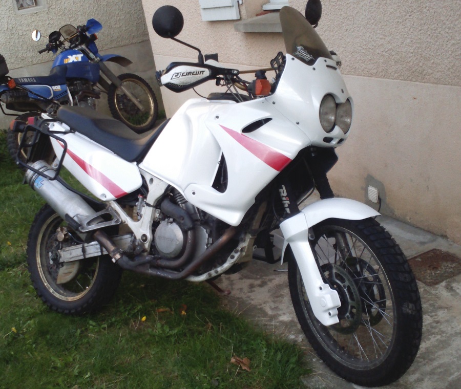

Et voila la nouvelle robe :P
Pour les médisants, c'pas du rose mais bien du rouge, elle éblouie tellement qu'elle vous provoque un trouble rétinien
(vernis et blanc alu nacré surement)

#258 Message par Marcopolo » 28 sept. 2015, 21:10
C'est sobre et joli
bravo ZeMouette §super

#259 Message par Zouaverifle » 29 sept. 2015, 06:05
Et le sabot et les crash bars, y sont en ballade ? §mdr
Toi décidément tu passe du tout au tout, célibataire endurci a amour fou avec une belle rousse et de moto sombre comme la mort à une AT immaculé....tu ira fissa chez le doc de la tête pour une révision complète !
Beau boulot !
ZR

#260 Message par ZeMouette » 29 sept. 2015, 08:56
Merci ;) <3
Nan 'sont dans le garage, avec le carénage arrière, le sabot, les poignées passager... ^^
