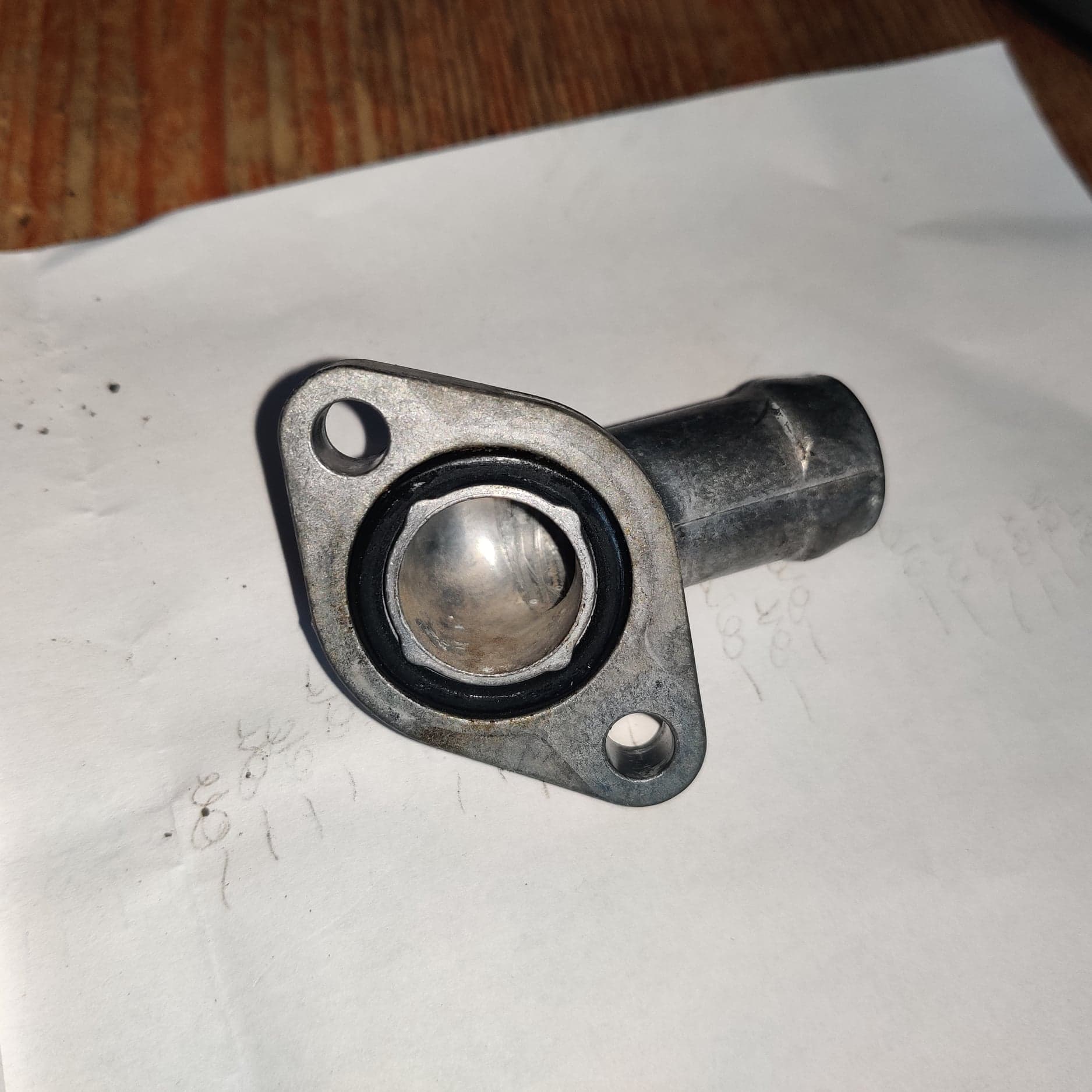

Remplacement des joints d'eau
Le joint de la pipe à eau située sur le cylindre avant
L'ancien et le nouveau
Les joints au niveau de la jonction des deux cylindres, les nouveaux joints sont en place
