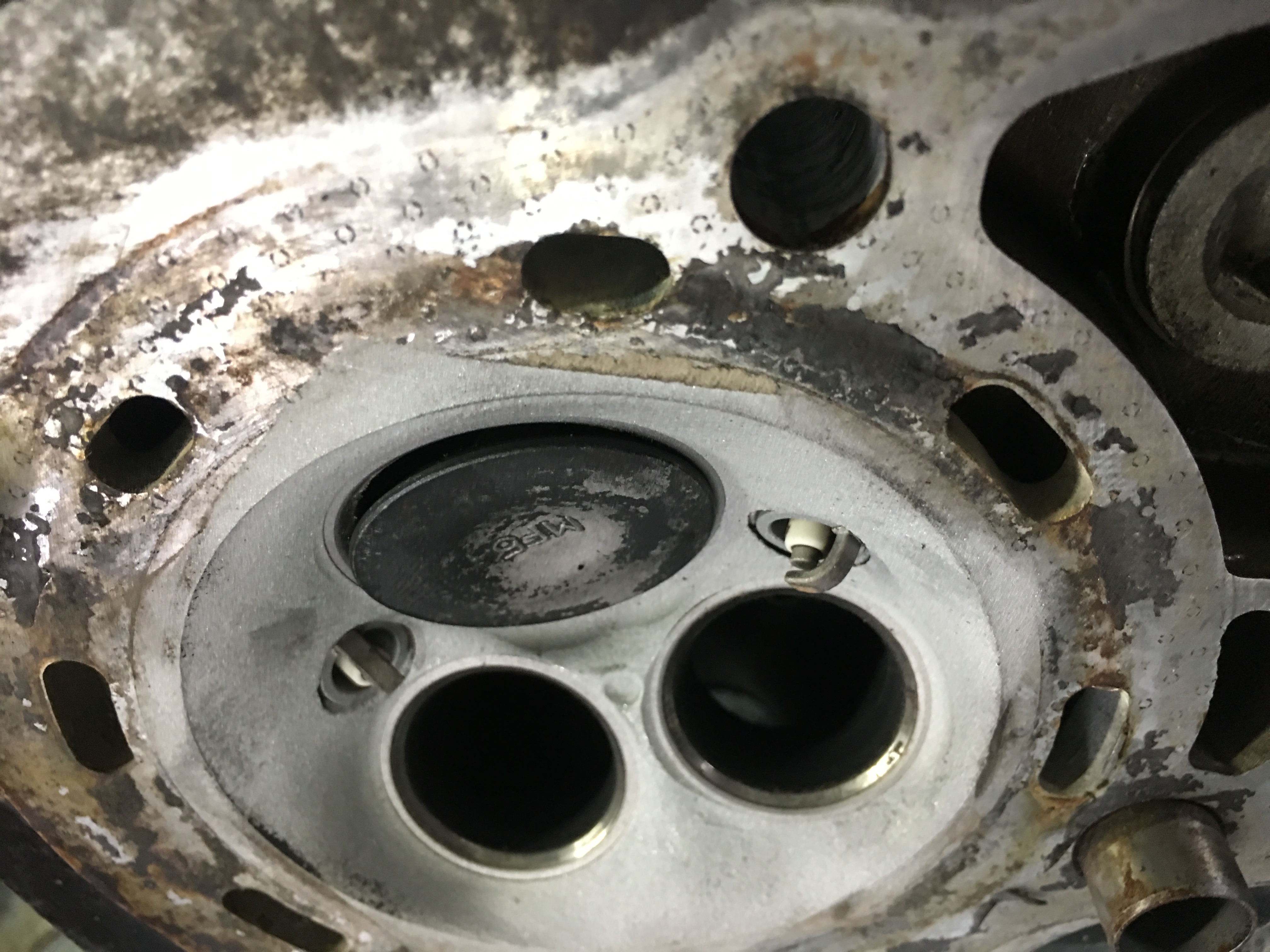

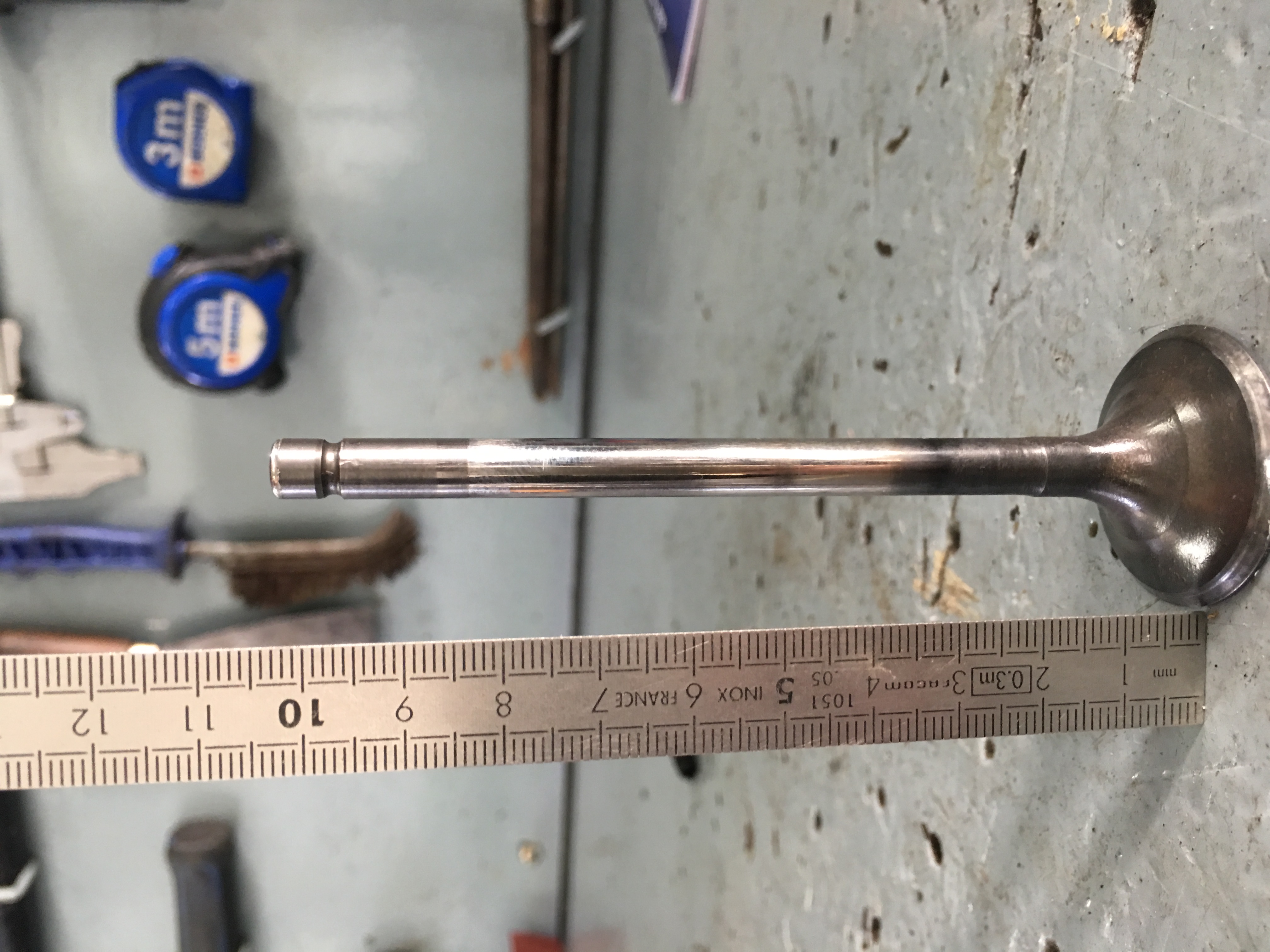

#39 Message par Guiguy56 » 12 déc. 2017, 00:05
Aujourd’hui j’ai attaqué le cylindre avant et j’ai commencé par retirer les soupapes, et là, mauvaise surprise, la soupape d’échappement est pliée :cry: :cry:
Je ne l’avais pas vu au premier coup d’œil lors du démontage :@
La photo a été prise après démontage, et la soupape était tournée de 180*
A tout hasard, quelqu’un en aurait-il une en stock, inscription MF5.

Ce n'est pas par hasard si la vis de réglage culbuteur était desserrée.

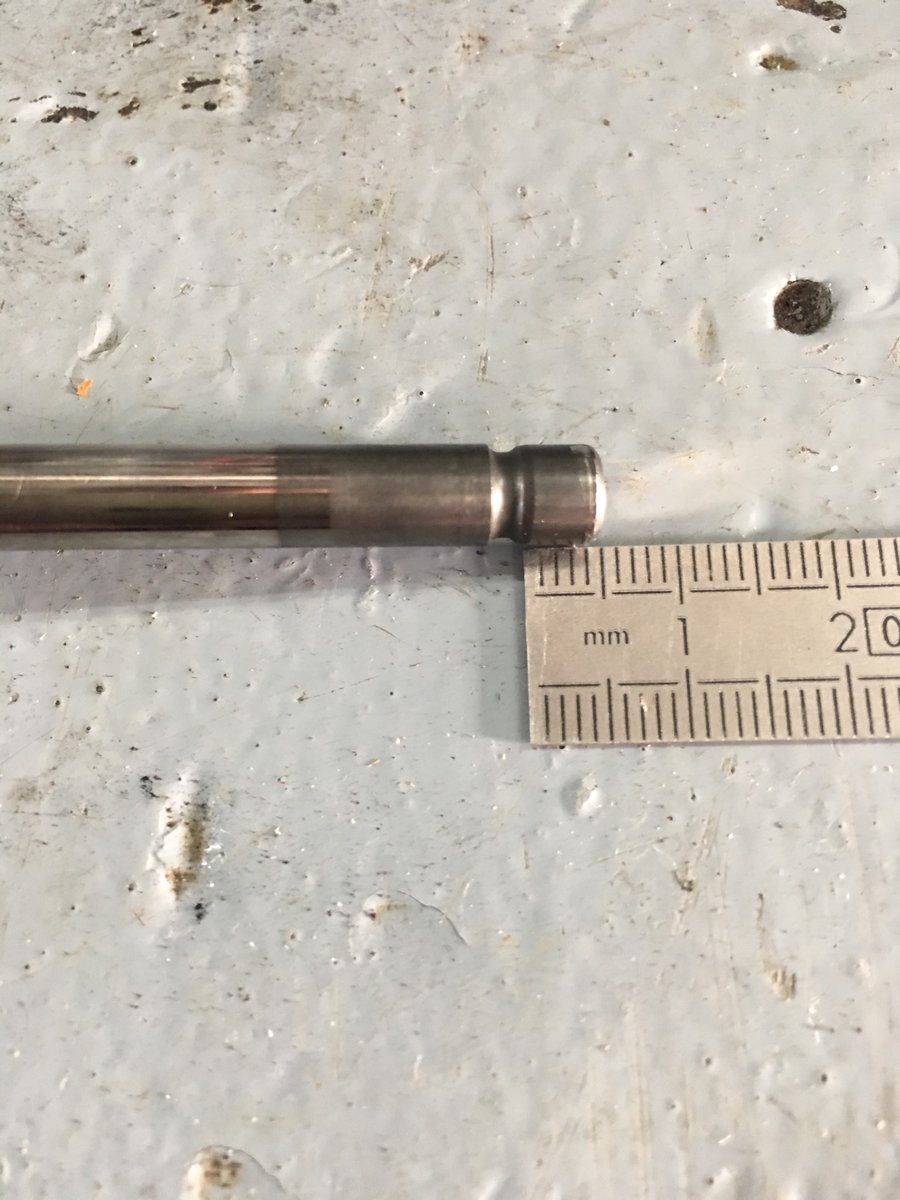

j'en ai une!
j'attends juste des cotes de confirmation!
la partie qui depasse du logement des demi lunes est plus longue sur ce modele que les autres!
Re: Une PD06 qui ne finira pas en pieces
#46 Message par Guiguy56 » 12 déc. 2017, 12:48
Stefter a écrit : 12 déc. 2017, 11:02 j'en ai une!
Merci Stefter §bise
voici les infos:
la soupape : 10,5 cm
partie qui dépasse des demi lunes : 5 mm

#47 Message par Stefter » 12 déc. 2017, 13:42
c'est bon j'ai! §youhou
#48 Message par Guiguy56 » 12 déc. 2017, 13:51
Stefter a écrit : 12 déc. 2017, 13:42 c'est bon j'ai! §youhou
T’es le meilleur §bise §1er §1er
Messages : 6125
A été remercié : 21 fois
#49 Message par Stefter » 12 déc. 2017, 17:13
envoyée!
