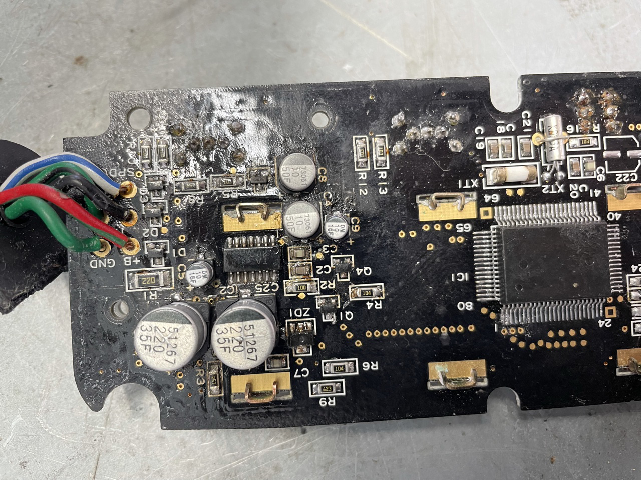

#309 Message par Guiguy56 » 27 mai 2021, 15:21
Une pause de mi-journée productive, j’ai réparer le tripmaster §youhou
Il y a quelques jours je suis tombé sur une vidéo d’un gars qui testait des condensateurs avec un pistolet thermique, j’ai voulu faire un dernier test sur le Tripmaster de la 07 avant de véritablement faire une croix dessus.
Voici le résultat
Le tripmaster s’est réveillé §star
Donc ni une ni deux, je commande les condensateurs en modèle cms (pour circuit imprimé).
Après plusieurs essais de dépose de condensateurs sur des vielles carte électronique (avec un pistolet thermique) je me suis lancé, avec quand même un peu d’appréhension §chaud
Photo avant pour récupérer le sens de pose
Pendant
Après (sur la photo il y a que les deux moyens et le petit qui sont changé)
Un petit test après réparation
Maintenant il me reste à poser la résistance pour l’affichage de la vitesse et je vais pouvoir le remonter sur la mamie §tictic

#310 Message par Bzh56 » 27 mai 2021, 16:25
salut
super cool §super2 §bravo il a du prendre l'humidité
merci

#314 Message par Guiguy56 » 27 mai 2021, 21:13
Bzh56 a écrit : 27 mai 2021, 16:25 salut
merci
a+ fab
Oui, je suis super content, je n’y croyais pas.
Pas sûr que ce soit l’humidité, d’après ce que j’ai lu, les condensateurs auraient une durée de vie.

#319 Message par Guiguy56 » 28 mai 2021, 23:17
Merci §chinois
Aujourd’hui j’ai activé l’option vitesse sur l’affichage du tripmaster, il y a plusieurs post sur ce sujet donc rien de nouveau :D
J’ai soudé une résistance cms 103 (soit 10k ohm) sur l’emplacement libre noté SPD, attention a priori la résistance a un sens de pose, car au premier soudage, ça ne fonctionnait pas.

#321 Message par Guiguy56 » 29 mai 2021, 08:03
Gerartiste a écrit : 29 mai 2021, 07:28 Aucun sens de pose pour une résistance.. §siffle ;)
C’est bien ce qu’il me semblait, mais a la première pose (dans l’autre sens) je n’avais pas la vitesse activée.
J’ai donc désoudé et tourné la résistance et la c’était bon.
Je n’ai pas d’explication §non

#322 Message par Helectricman » 29 mai 2021, 08:15
Mauvaise soudure ?
