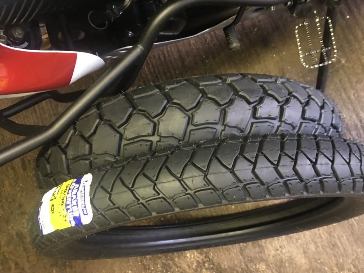

Colis devant la porte garage en rentrant du boulot
Le pneu arrière est bien étudié, la hauteur de gomme est plus élevée au centre que sur le bord.
Reste plus qu’à les montrer et les essayer.

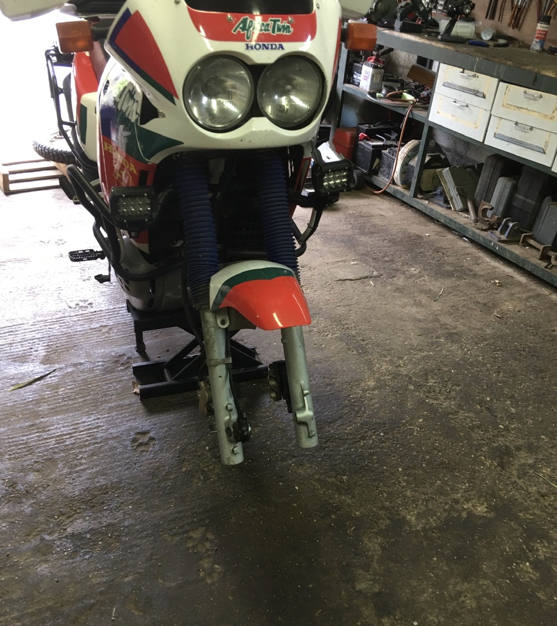

Hier, corvée dépose/pose du train de pneus Michelin §chaud .

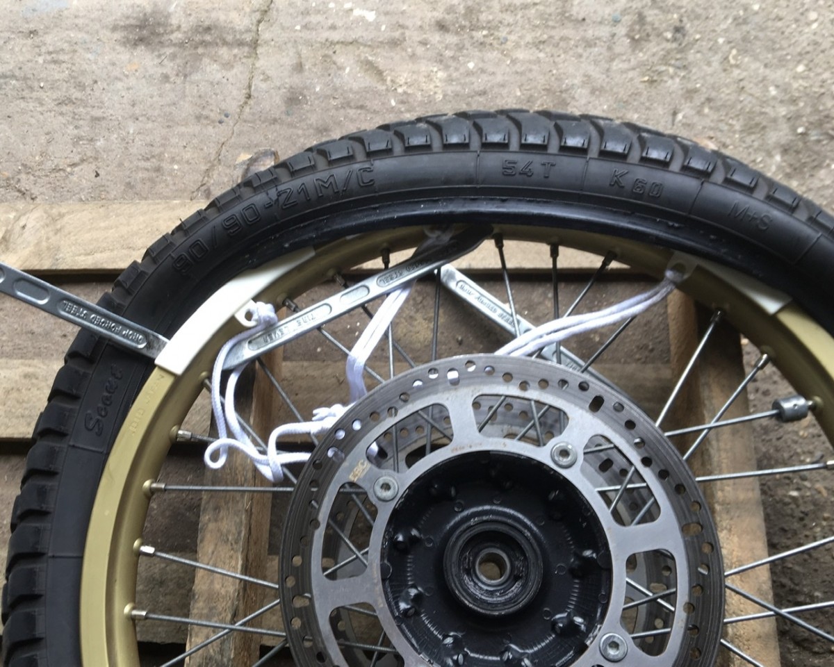

Dépose de la roue avant

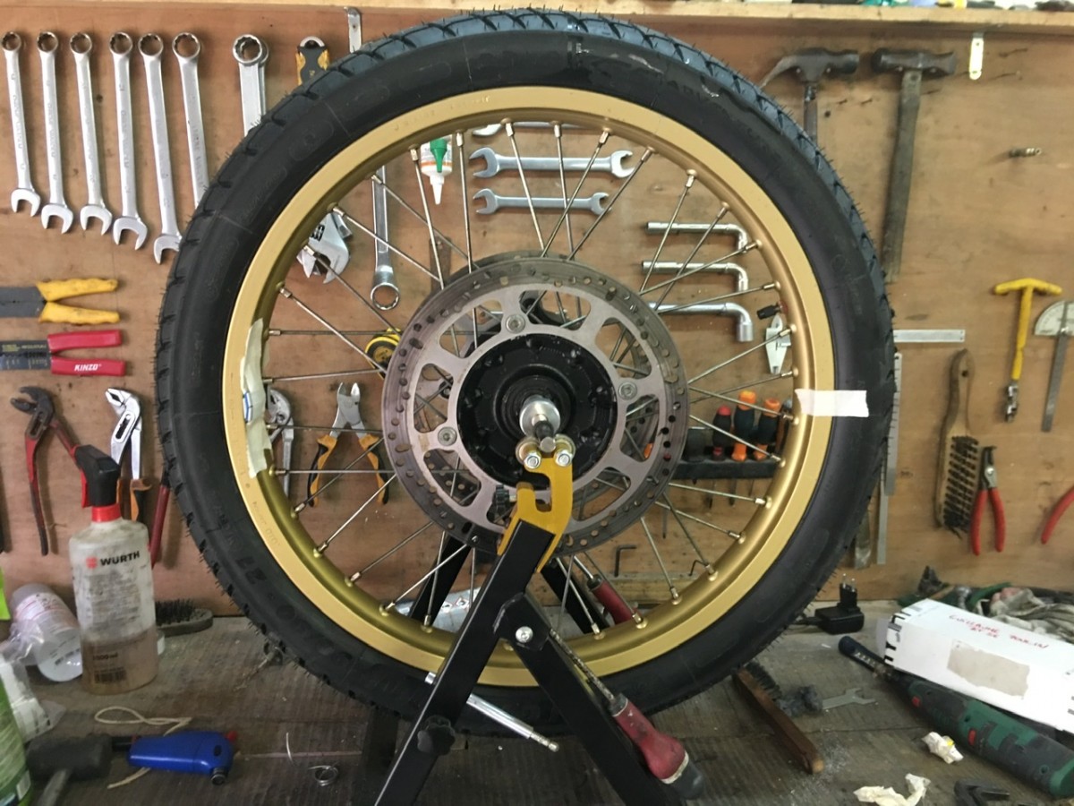

Démontage du Heideneau K60, qui est encore OK.
Je vais le garder pour équiper d’autre jantes.

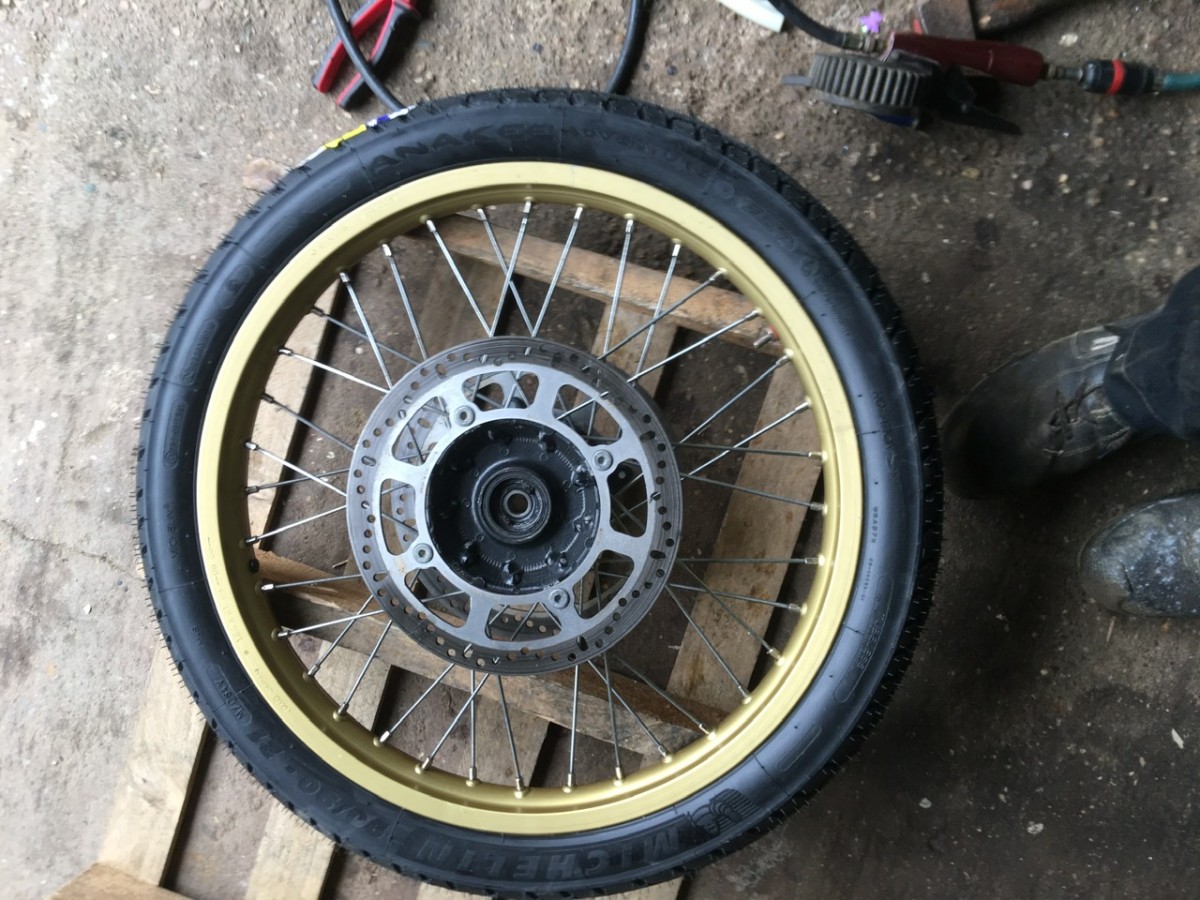

Pose du nouveau pneu avec contrôle et nettoyage de la jante.
Équilibrage, 30g pour que la roue reste en équilibre
Et repose ;)

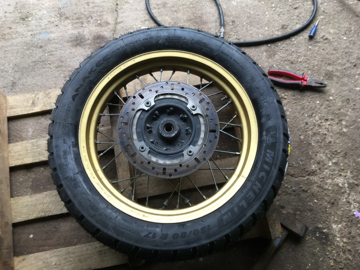

Maintenant je m’occupe de l’arrière.

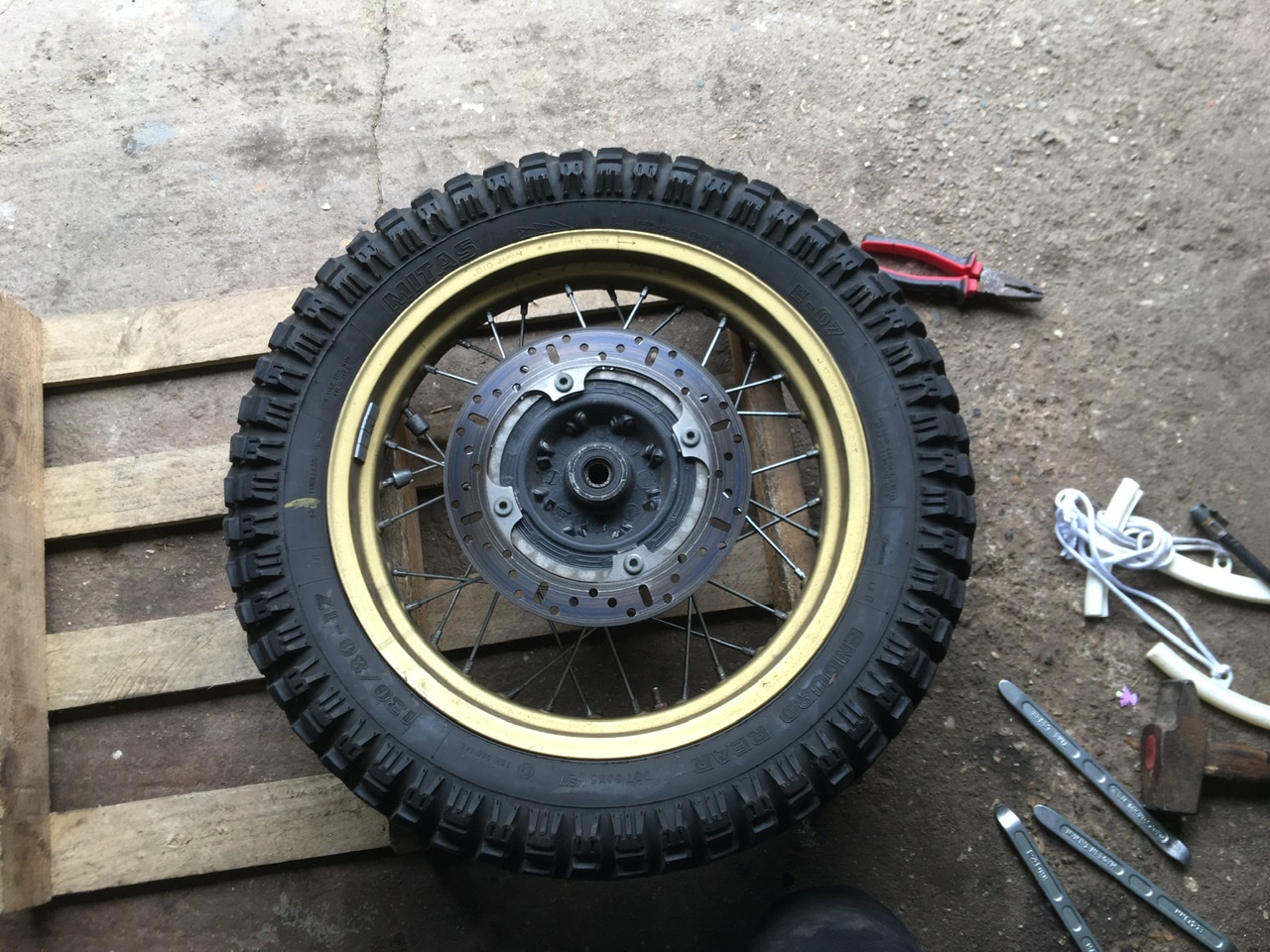

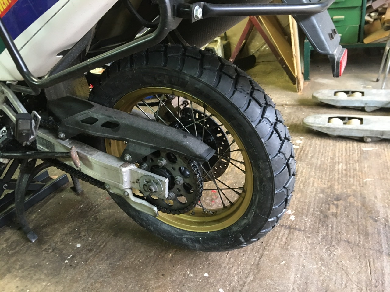

Dépose du Mitas
Pose du Michelin avec comme pour l’avant, contrôle et nettoyage de la jante.
Et 40g pour équilibrer

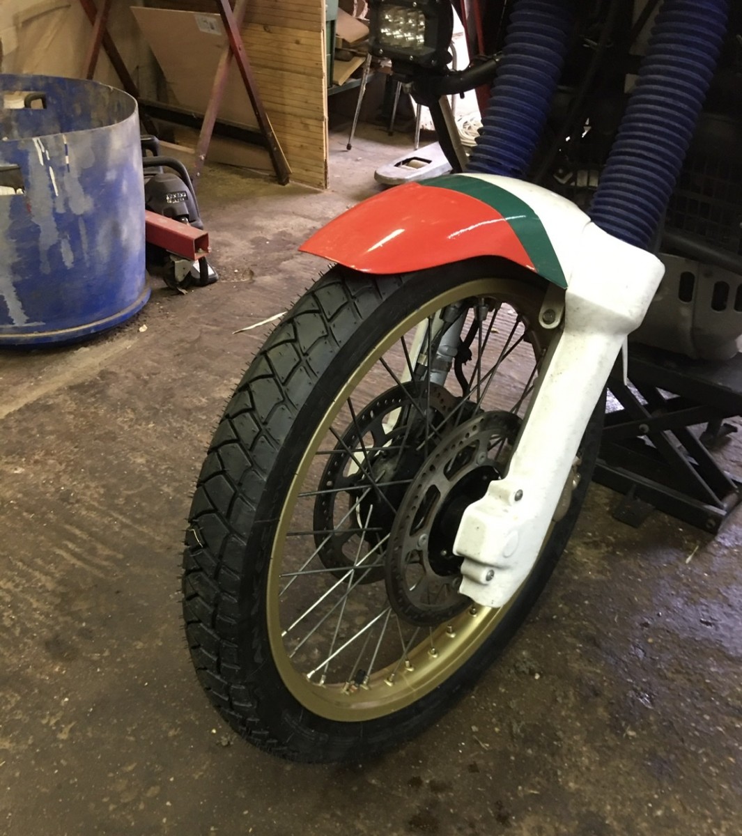

Et repose de la roue à sa place ;)
Maintenant il n’y a plus qu’à rouler, ce sera demain pour aller au travail :D

On dirait qu'il a bien chauffé ton disque AR ! :|
Re: Remise en état Africa twin RD04 de 1990 + améliorations
#388 Message par Guiguy56 » 05 juil. 2020, 21:17
Faby68 a écrit : 05 juil. 2020, 21:12 On dirait qu'il a bien chauffé ton disque AR ! :|
Oui, j’ai remarqué, mais pourtant je ne freine pas très fort de l’arrière §hein

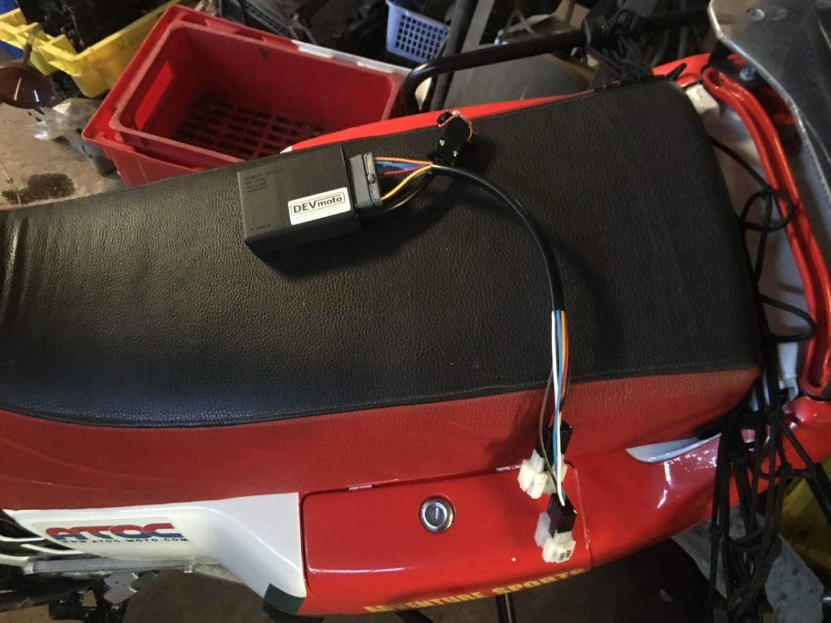

Boîtier Ignitech reçu, installation ce WE et peut-être essai car WE chargé §tchin §vin §roule
