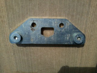

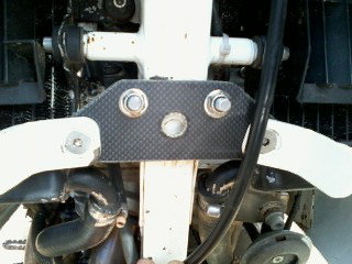

La patte de fixation des crash bars Rugged roads en acier est remplaceé par du carbone/kevlar, épaisseur 6 mm. :shock: Soit 200 grammes de moins; §super2
Dans la foulée, un petit coup de blanc sur les gardes boue.

#459 Message par TiTi » 09 mars 2015, 09:54
Merzouga1965 a écrit :La patte de fixation des crash bars Rugged roads en acier est remplaceé par du carbone/kevlar, épaisseur 6 mm. :shock: Soit 200 grammes de moins; §super2
Euh... en cas de chute ça résiste ou ça explose ???

#462 Message par Merzouga1965 » 09 mars 2015, 17:37
En 2015, Il est temps de réaliser que ces matériaux présentent des qualités mécaniques supérieures a un vulgaire bout de ferraille. §kna
C'est d’ailleurs pour cela que les formules 1 en utilisent, les bateaux de course...etc :mrgreen:
Vu l'épaisseur de ma pièce (6mm), elle ne se pliera jamais, ne rompra jamais et ne rouillera pas.

#469 Message par Merzouga1965 » 12 mars 2015, 10:25
TiTi a écrit :Il faudrait ré-étudier la forme de la pièce pour profiter de la souplesse du composite pour absorber un gadin... Là en travers ça n'absorbe rien du tout alors que c'est nécessaire.
Piafpower a écrit :
Non, non tu te trompe !! Je suis pour les "nouveaux" matériaux. Mais sans retour d'utilisation comment veux-tu convaincre ? Tu es le précurseur d'une utilisation jamais faite. Je te le redis je ne demande qu'a me tromper. J’attends ton retour d'expérience qui sera certainement plus parlant !! Ton post est vraiment très intéressant !
Et voilà, le retour d'expérience §kna Une bonne pelle à 30 km/h.
La patte est toujours là ......pas d'explosion §mdr
Étonnant non ?? §siffle
