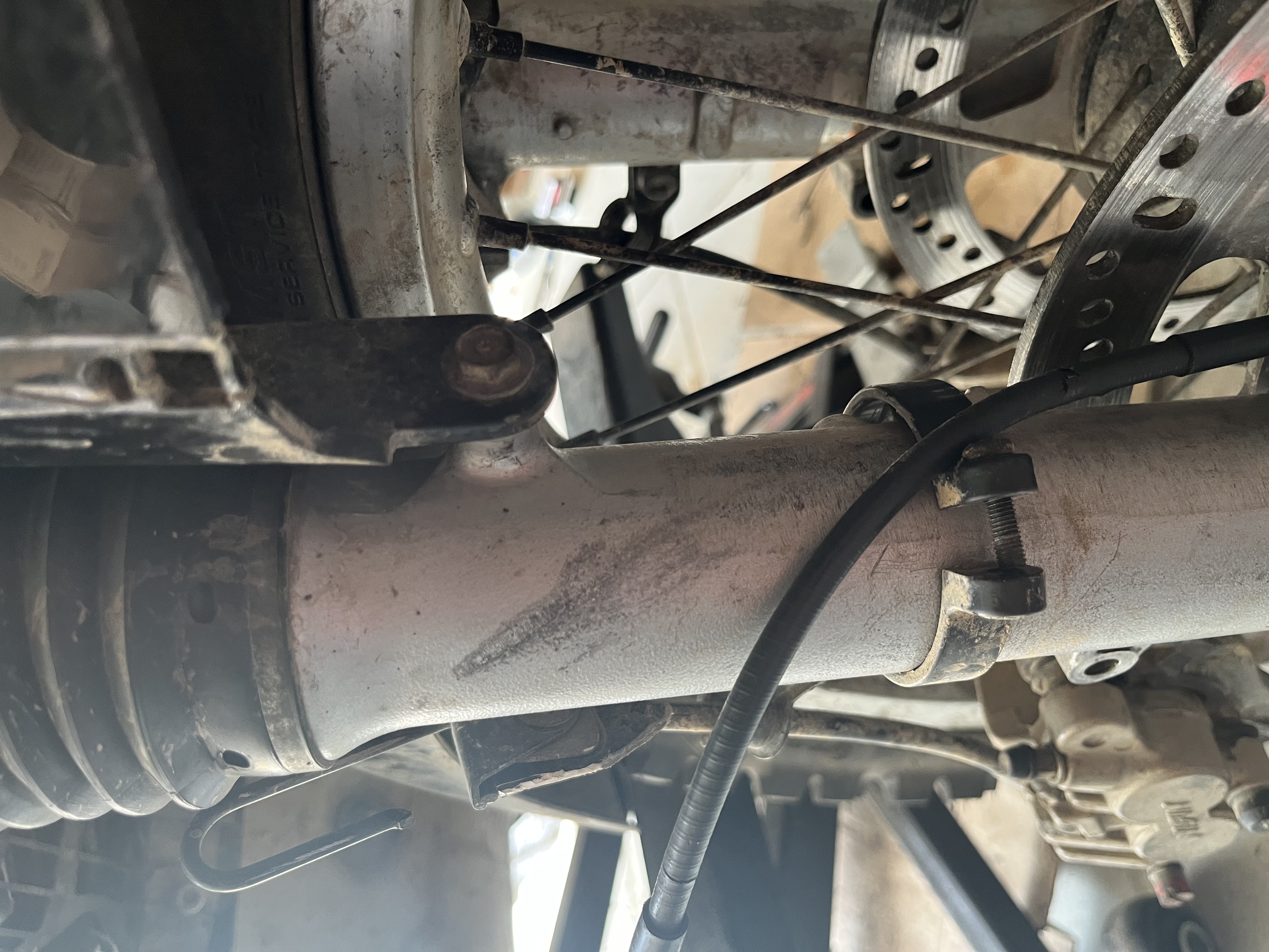

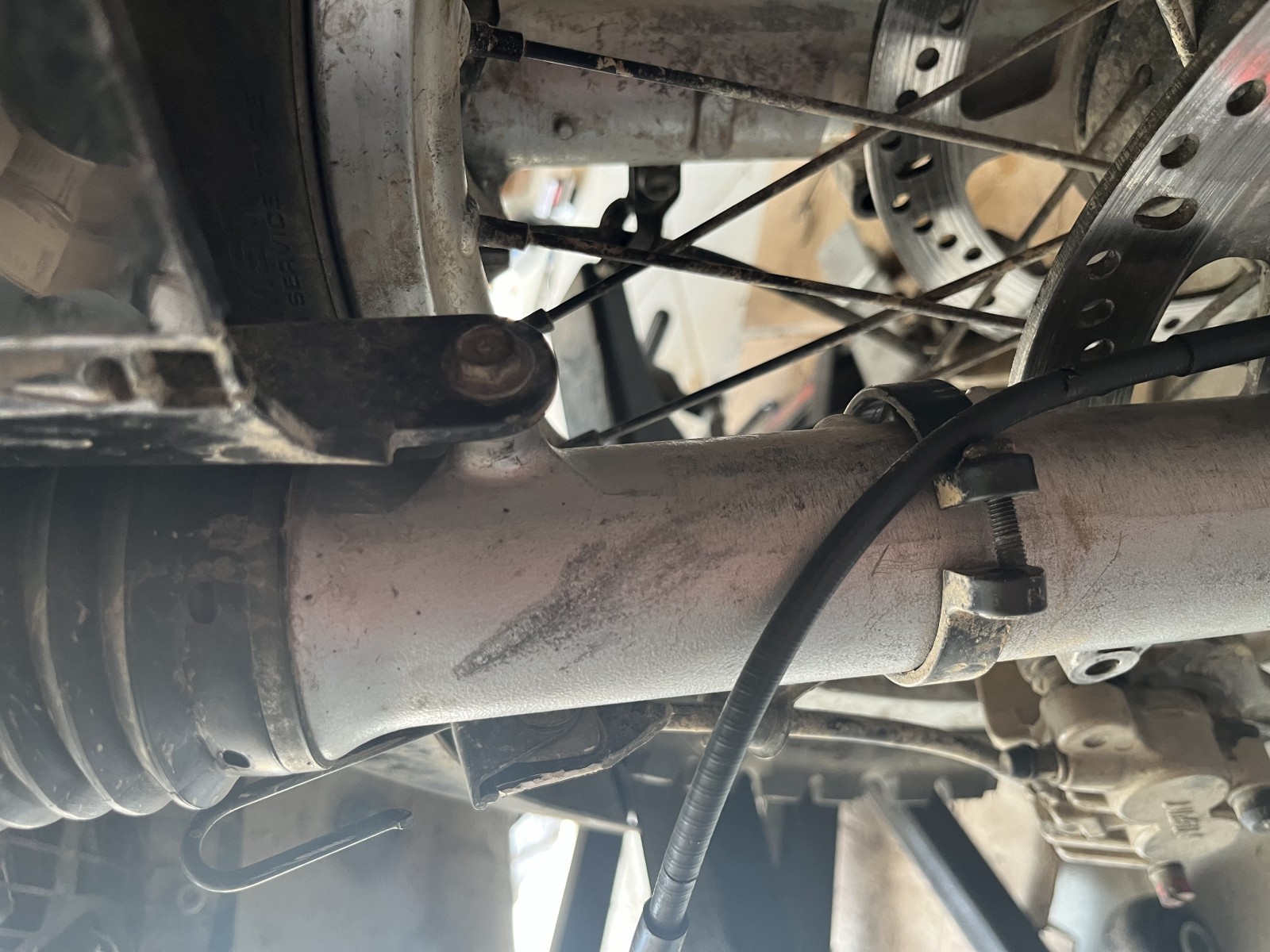

Et la on semble voir que le cable de vitesse passe a l’interieur de la fourche.
Chez moi il passait a l’extérieur, ca devait tirer inutilement dessus ☝️
bon a savoir pour les prochaines !

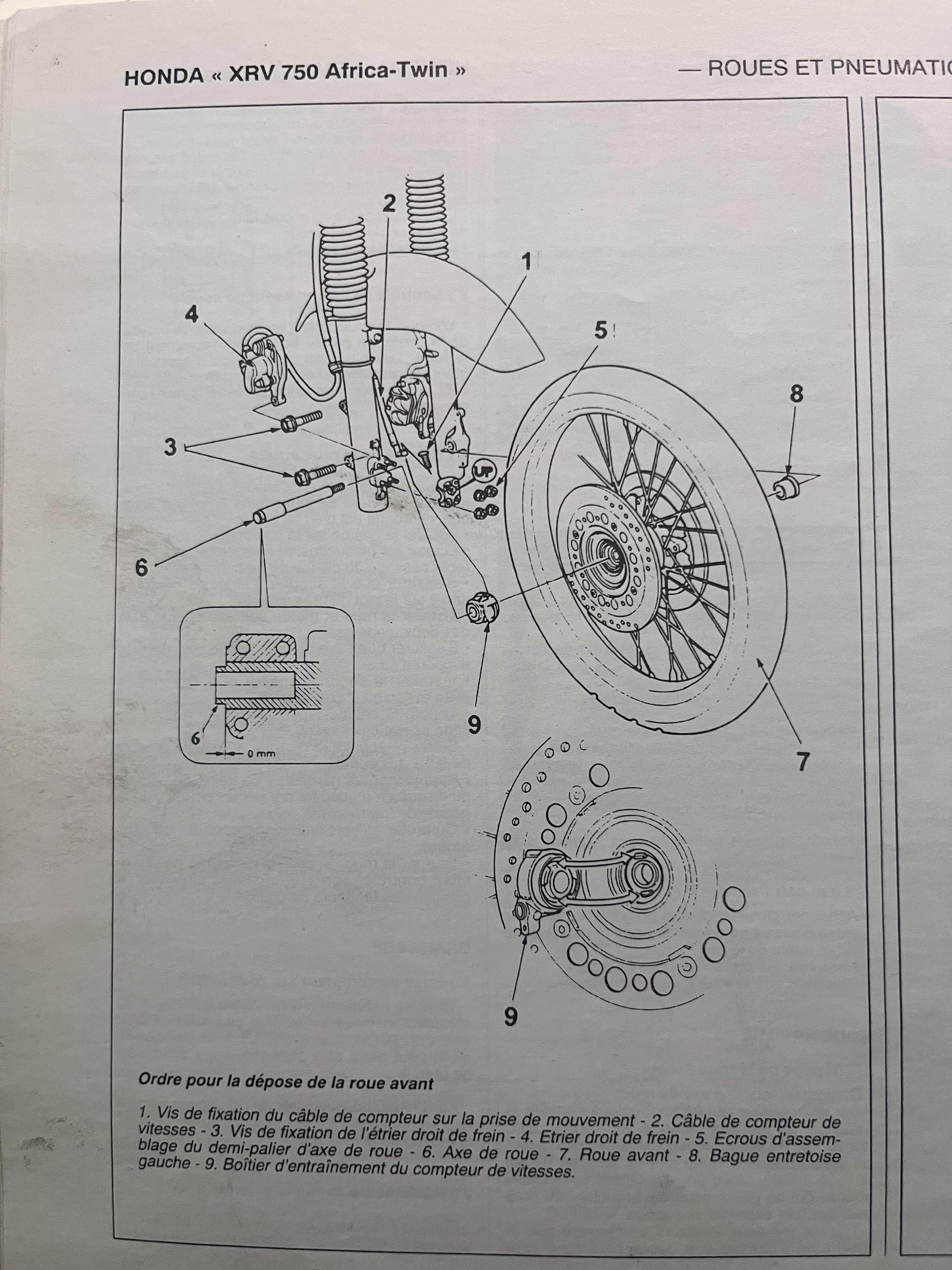

Thegreux a écrit : 24 juin 2025, 17:14 ... en fait en serrant l’axe, rien ne pousse la fourche. elle est juste serrée avec les 4 vis qui serrent l’axe.
ca doit etre normal mais j’ai un doute.
Oui c'est normal, d'ailleurs avant de serrer les 4 écrous, il est conseillé de pomper la fourche moto sur ses roues avec le frein avant, afin que le fourreau encore libre se positionne correctement, bien dans l'axe du tube.
C'est pas une obligation mais c'est mieux pour ne pas exercer de contrainte sur les bagues de guidage.
Et pour serrer les écrous on commence par les 2 supérieurs, puis les 2 inférieurs. 10 à 12 Nm maxi.
