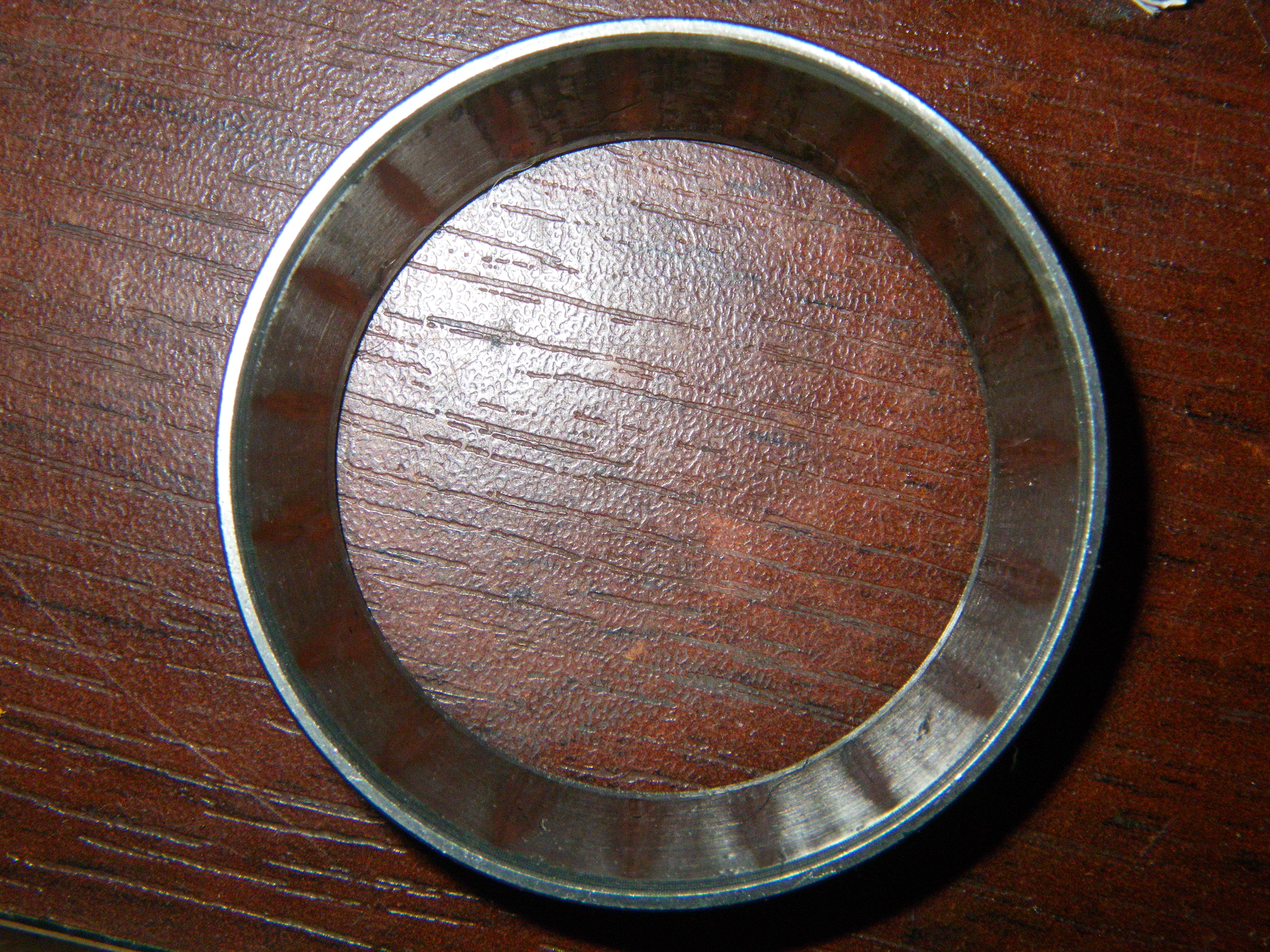

chemin bien abimé ? tu as trouvé de la merde dedans ?
si tu as une photo §aime
Messages : 7531
Re: [TUTO] Remplacement Roulements Colonne de Direction
#68 Message par Bro7 » 25 oct. 2016, 14:36
Poulpito a écrit :chemin bien abimé ? tu as trouvé de la merde dedans ?
Non, pas de merde. C'était même assez propre.
Mais le chemin était marqué, surement dû à mon utilisation. :lol:
J'essaie de te faire quelques photos ce soir! ;)

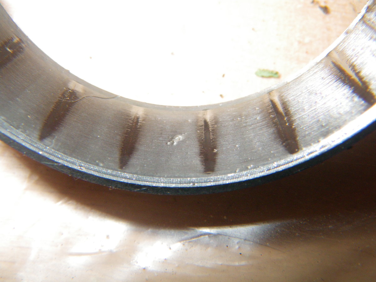

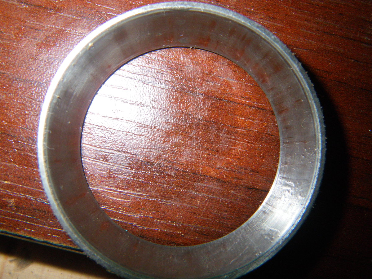

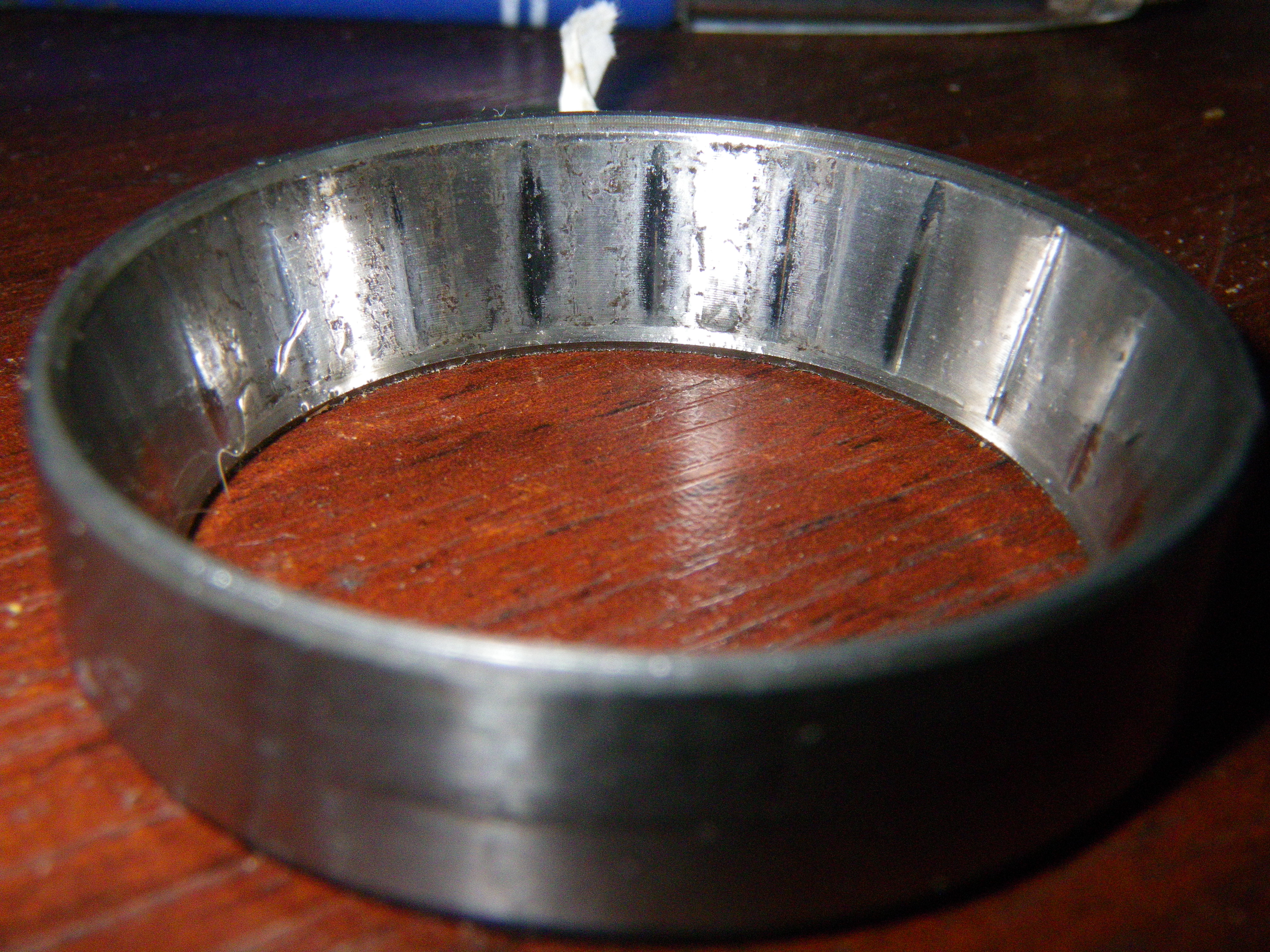

Pas pu faire bien mieux:
Ce n'est pas flagrant mais ça se sentait vachement sur la route quand je penchais à peine.
Je sentais un bon cran.
Les 3 dernières photos sont la cuvette inférieur, celle qui prenait tout dans les rouleaux! :mrgreen:
