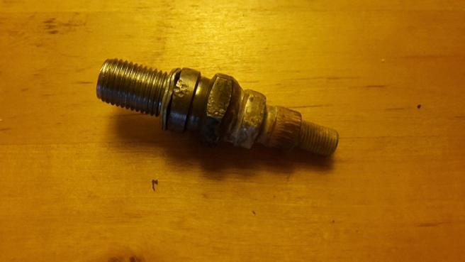

#510 Message par Jeanmivd » 23 sept. 2017, 19:02
Juste une vieille bougie percée et une valve de roue de camion brasée dessus ;)
Promis, demain!
#511 Message par Jeanmivd » 24 sept. 2017, 08:10
Guiguy56 a écrit : 23 sept. 2017, 18:13 Tu pourra mettre des photos de ta bougie magique afin de voir qu’elle geule elle à
Voilà:
Bougie 1.jpg (22.46 Kio) Vu 1877 fois
Bougie 2.jpg (19.22 Kio) Vu 1729 fois
Messages : 23696
#512 Message par Dode38 » 24 sept. 2017, 09:02
J'ai fait ça sur un bouchon de radiateur ;) pour tester l'étanchéité du circuit.
#513 Message par Guiguy56 » 24 sept. 2017, 09:28
Merci pour les photos §super2
Du coup, il faut mettre l’interieur de la chambre de combustion en pression pour que les soupapes ne descendent pas lorsque tu comprime les ressorts, c’est bien ça ?
#514 Message par TiTi » 24 sept. 2017, 10:05
Gagné :D
#515 Message par Jeanmivd » 24 sept. 2017, 22:07
Dode38 a écrit : 24 sept. 2017, 09:02 J'ai fait ça sur un bouchon de radiateur ;) pour tester l'étanchéité du circuit.
Pas bête, Denis! §chinois
#516 Message par Jeanmivd » 24 sept. 2017, 22:07
Guiguy56 a écrit : 24 sept. 2017, 09:28 Merci pour les photos §super2
Farpaitement, Guiguy!

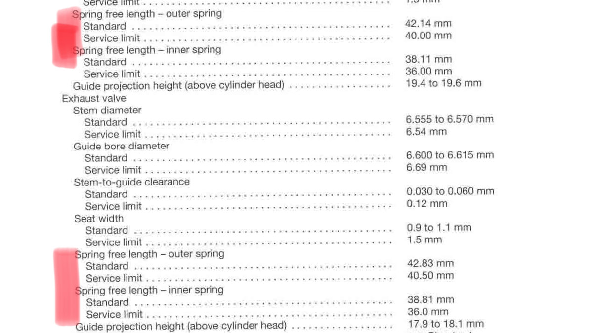

#517 Message par Jeanmivd » 24 sept. 2017, 22:15
Et pisqu'on parle de comprimer les ressorts, me reste à fabriquer l'outil kivabien...
et ça m'amène une question pour les pros de la Divine mécanique du V52: ces ressorts, faut les changer, un jour?
En matière de bagnoles, j'ai roulé des caisses à plus de 300'000km sans soucis.
le seul ressort que j'ai changé ce fût sous garantie, avec plus de 80'000 km.
vos avis???
#518 Message par TiTi » 24 sept. 2017, 22:39
Tu dois avoir des valeurs mini dans la RMT ou le Haynes...
#519 Message par Guiguy56 » 25 sept. 2017, 00:21
Voici les mesures, en anglais.
Admission en haut et échappement en bas
#520 Message par Jeanmivd » 25 sept. 2017, 05:27
TiTi a écrit : 24 sept. 2017, 22:39...
Guiguy56 a écrit : 25 sept. 2017, 00:21 Voici les mesures, en anglais.
Merci les gars!!!
#521 Message par TiTi » 25 sept. 2017, 09:38
Les premières valeurs en haut c'est "intake valve" donc admission.
Les deuxièmes valeurs en bas c'est "exhaust valve" donc échappement.

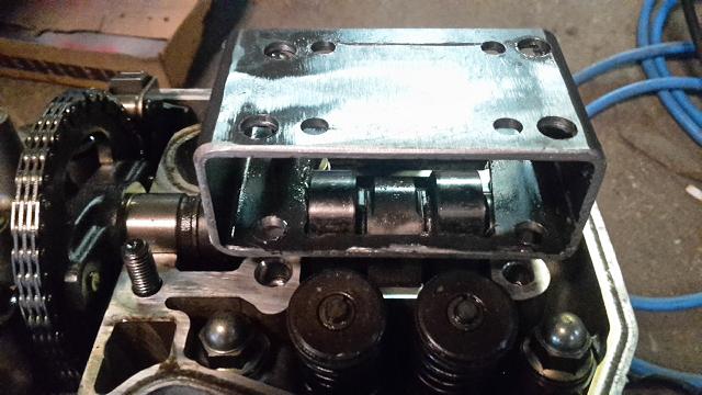

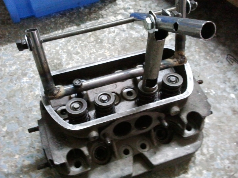

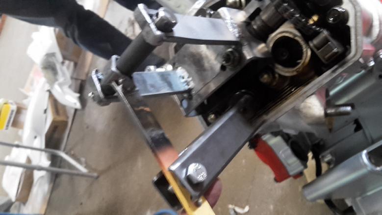

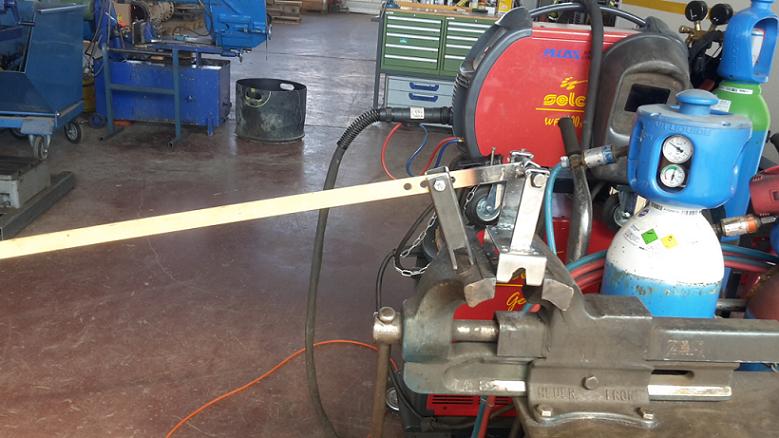

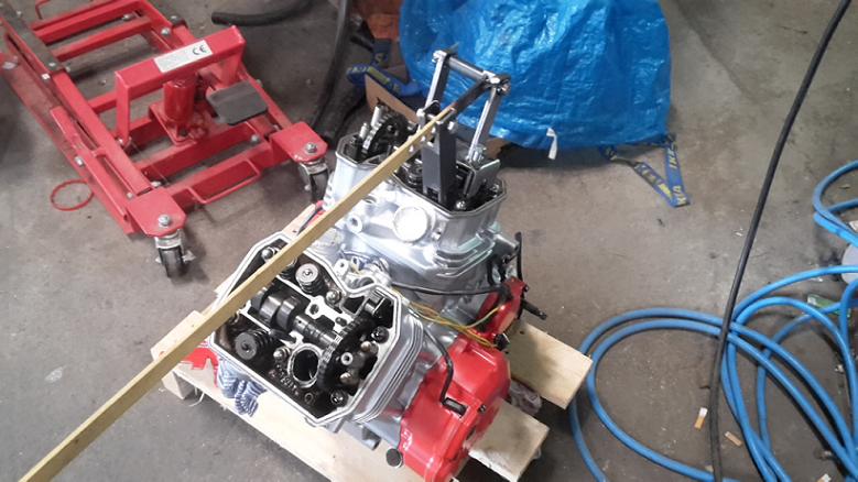

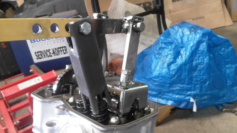

#523 Message par Jeanmivd » 07 oct. 2017, 17:51
Ben oui, ça avance! Avec retard, mais ça va (trop) tranquillement.
D'après le chablond en carton, on travaille ce bout de rectangle, on coupe et ajuste quelques morceaux de ferraille...
Ce qui nous donne ça:
yapuka souder (pas de photos des soudures. Les 1ères depuis? 20ans? §breuugg ).
Pis assembler §hein
A Blanc.jpg (98.32 Kio) Vu 1710 fois
Bon, on dira que ça ressemble à quelque chose.
Un bout de route jusqu'à Mathod, pis....
Adm Details.jpg (48.6 Kio) Vu 1710 fois
Faut encore 2-3 bistouilles, la rondelle qui viendra s'appuyer sur le ressort et un trou supplémentaire sur le manche,
afin d'être plus en face des ressorts. La longueur du manche sera adaptée suivant l'effort demandé non pas pour sortir les coupelles mais pour maintenir le ressort enfoncé le temps de remettre ces coupelles.
A suivre...
En Place.jpg (44.33 Kio) Vu 1710 fois
#524 Message par TiTi » 07 oct. 2017, 18:18
Et pense à ranger tout autour et à mettre des chiffons dans tous les trous où les petites pièces pourraient aller se planquer !
