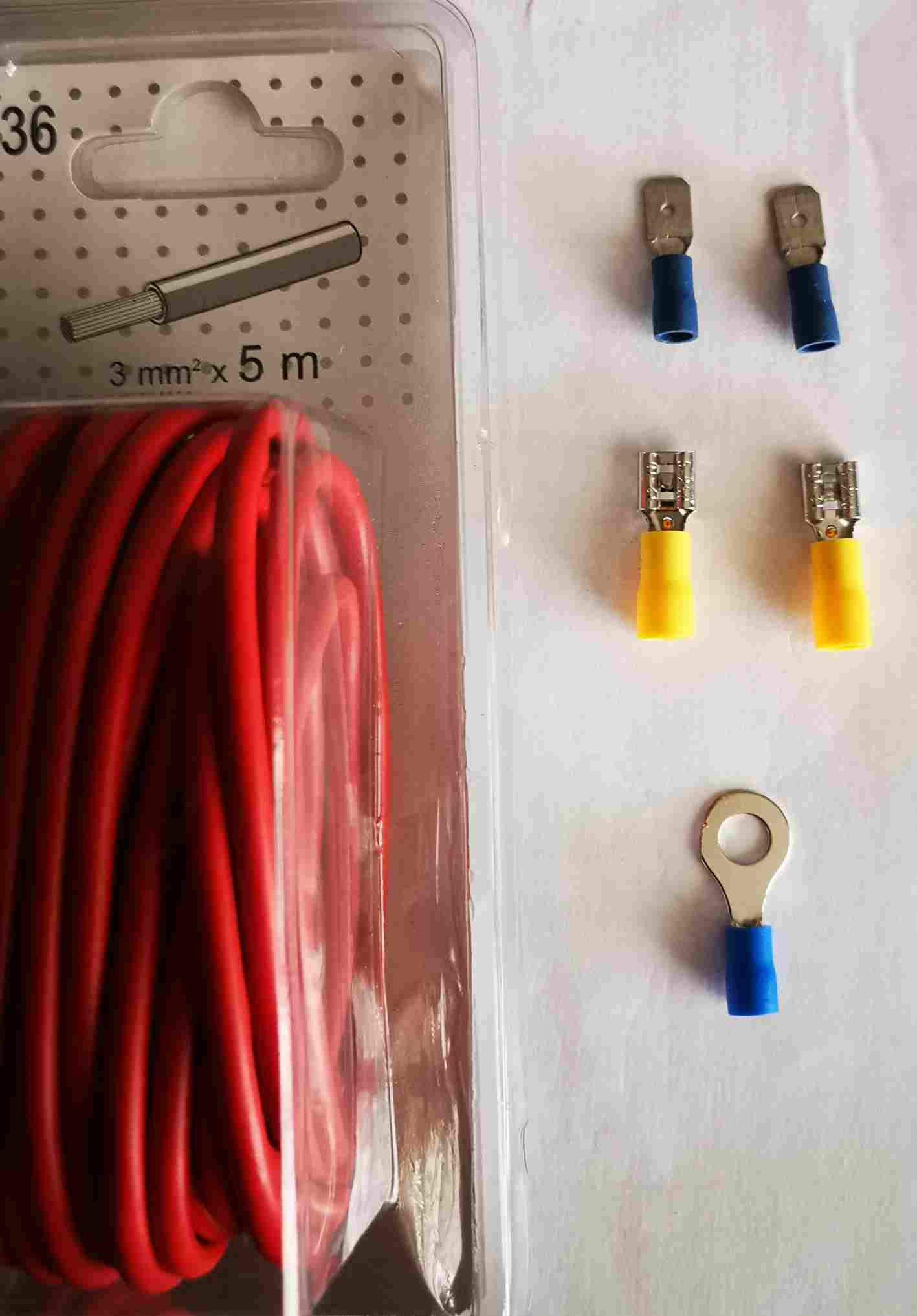

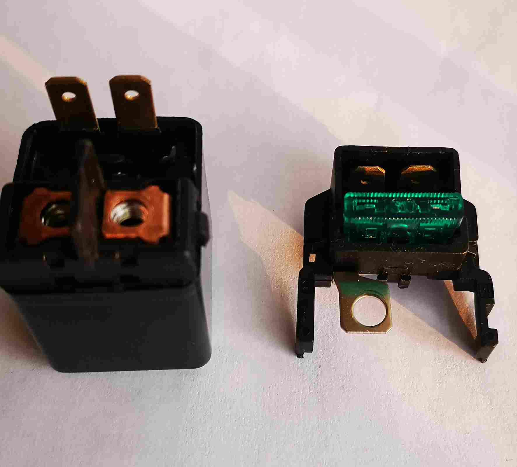

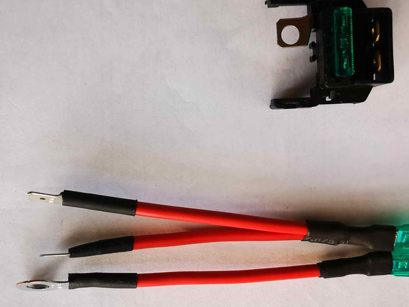

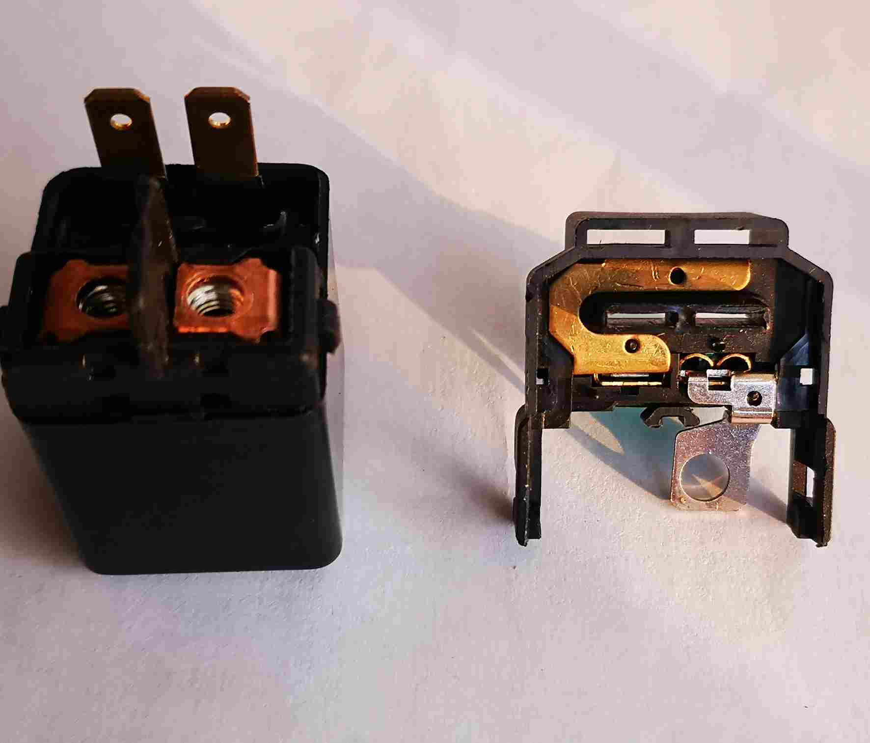

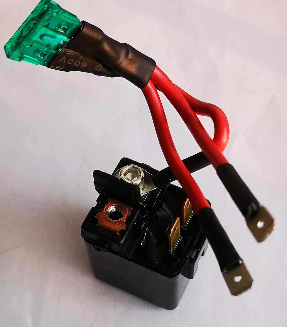

Comme tu n'as toujours pas réglé ton problème, je poste ici une piste, qui m'à solutionné le problème, même si je pense ça ne résoudra rien
chez toi, car j'ai lu plus haut que tu avais changé ton relai.
J'ai posé ça ici sous forme de pdf, car un peu long. Bon j'édite, c'est plus simple avec des photos et directement visibles. Donc :
le matériel
Suppression à chaud du plastique thermo des fiches
démontage du"chapau" du relai (ici un neuf, c'est plus joli)
Les cosses serties et etamées
La gaine thermo en place (j'ai mis double couche)
L'ensemble prêt à raccorder (si possible en supprimant le support rouge)
Oui je sais tous les fils sont rouges,c'est pas simples pour raccorder, mais avec un tout petit peu de méthode et de mémoir (pour plus tard) ça le fait. Et si on en trouve, on peuttrés bien mettre plusieurs couleurs.
