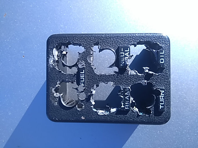

Tu veux dire enlever la boîte de voyants d'origine, je suppose ?
Quelques grammes de gagnés mais surtout beaucoup de place.

Pour passer les voyants de réserve en led, il doit y avoir moyen avec des mini-relais...
Poulpito
Messages : 2533
Localisation : Grenoble
Re: La nuit et le jour
#932 Message par Poulpito » 18 janv. 2018, 14:32
de mémoire non car la lampe joue un rôle dans la consommation de courant titi a fait plein de tests :)
il est envisageable de remplacer mais en rajoutant une résistance un peu comme celles pour les clignotants histoire que la consommation globale du circuit reste la même

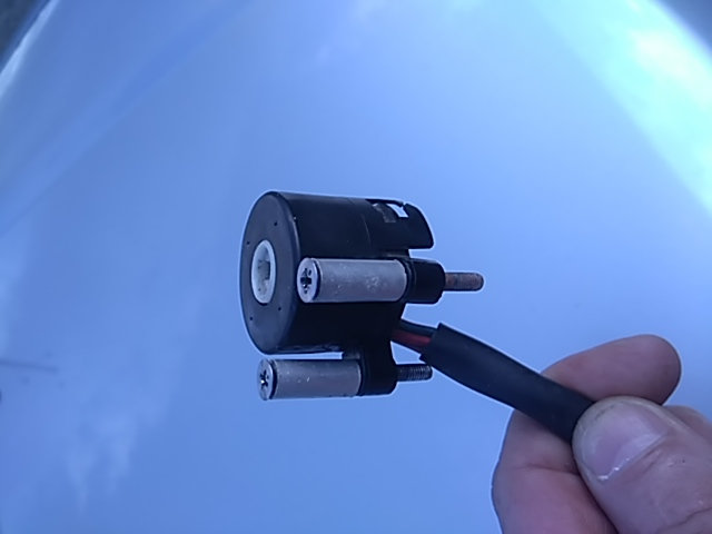

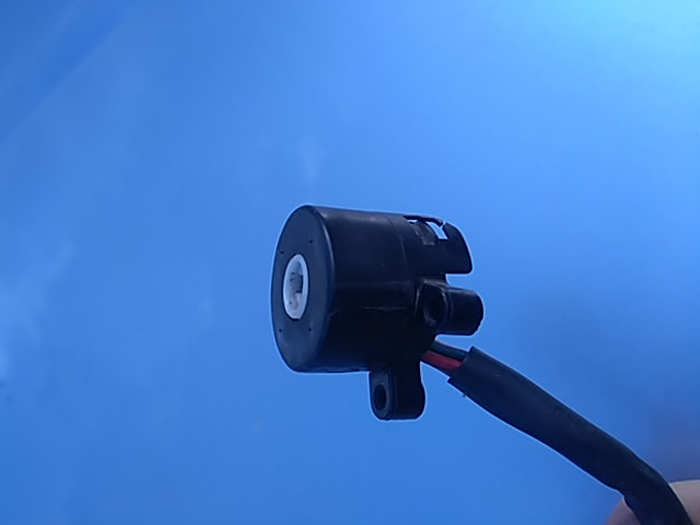

Le bouton est une vis de visière de casque.
tu as des photos de ton montage? ça m'intéresse
Le commutateur du neiman
Le bouton fait tourner la partie blanche.
Les entretoises en aluminium permettent de rattraper la hauteur des fixations pour le serrage sur le tableau de bord.

#945 Message par Clément Naisse » 19 janv. 2018, 18:39
et le bouton il tient comment dans le neiman?

Clément Naisse a écrit : 19 janv. 2018, 18:39 et le bouton il tient comment dans le neiman?
Il est vissé, j'ai taraudé à 6 le centre du commutateur.
TiTi a écrit : 19 janv. 2018, 18:47 Et tu as remarqué que comme ça tu retrouves une position contact coupé mais ventilo alimenté ??
oui, j'ai lu le schéma électrique mais comme le ventilateur n'y est plus, seule la led clignotante peut s'allumer.
A noter que le commutateur n'a pas de butée, il tourne sur lui même, sur six crans si je me rappelle bien. Tu peux couper le contact en tournant le bouton vers la droite ou la gauche.

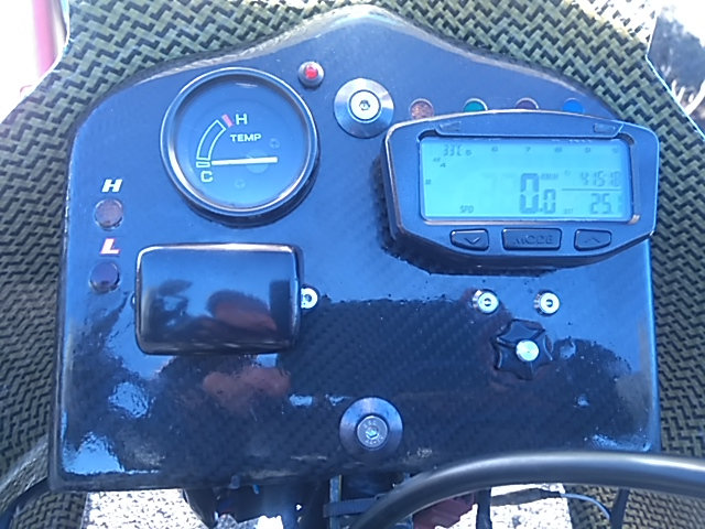

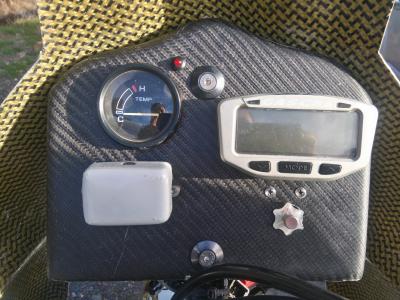

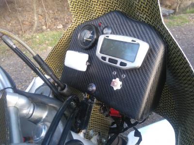

#950 Message par Merzouga1965 » 29 janv. 2018, 16:44
§youhou Tableau de bord terminé.
finalement j'ai gardé le look des voyants d'origine, récupéré les pastilles de couleurs et conservé le faisceau à ampoules .... J'y tiens beaucoup §aime
J'ai pu ainsi conserver les témoins de réserve.
