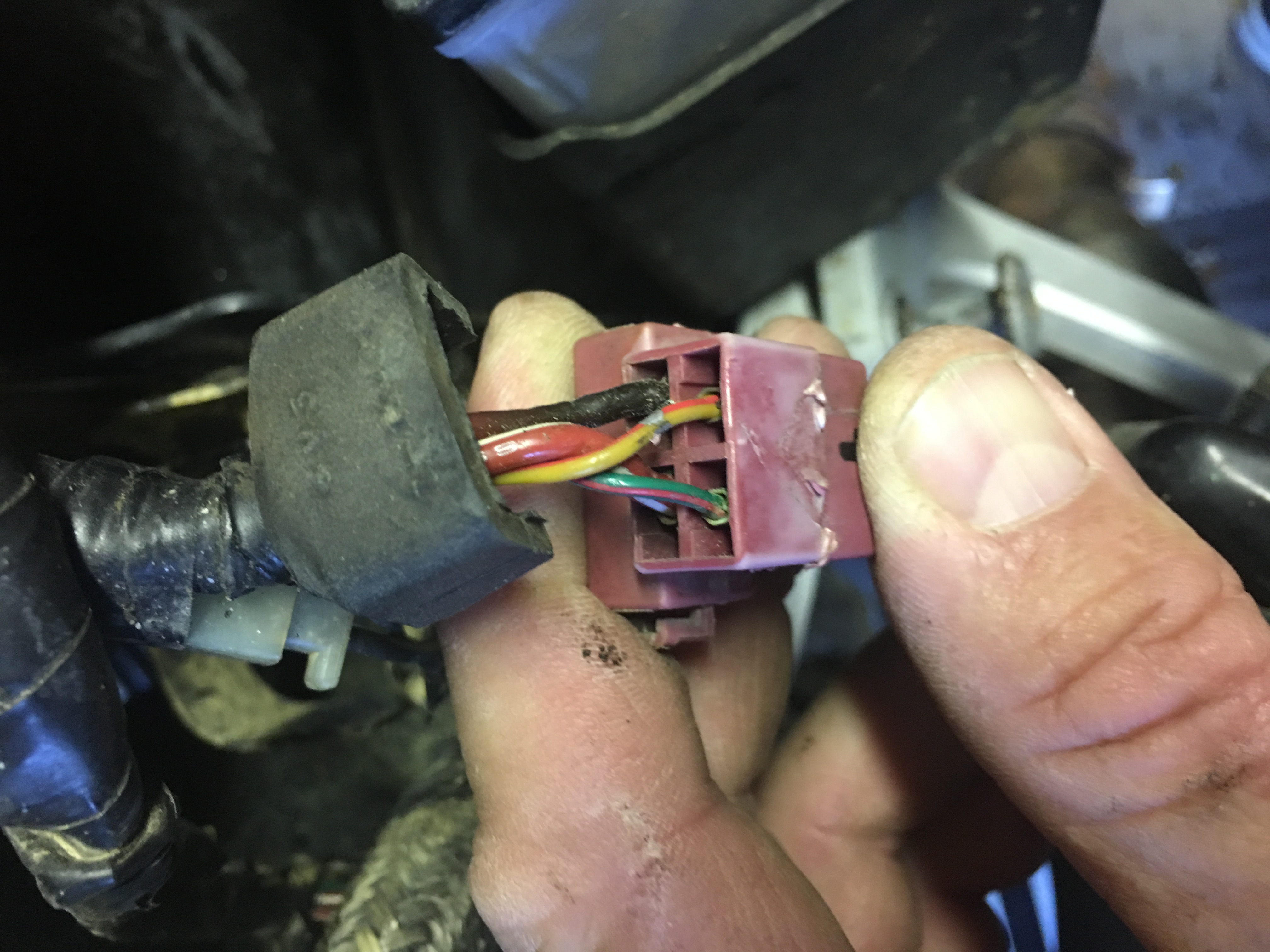

Bonjour a tous,
Il y qq1 qui peut me faire une photo du connecteur de relais de démarreur ? Besoin du sens de montage sur le connecteurs des 4 fils qui viennent du faisceau.
Merci ! (sur 650 rd03)
Messages : 9204

#3 Message par Guiguy56 » 18 août 2018, 23:16
Voici la photo de mon connecteur sur RD04
Re: faisceau relais demarreur rd 03
#4 Message par Pti-ju » 19 août 2018, 20:24
Il y à pas des + qui sont en communs la dedans ?
#5 Message par TiTi » 19 août 2018, 20:35
Non.
#6 Message par Guiguy56 » 19 août 2018, 20:58
Pti-ju a écrit : 19 août 2018, 20:24 Il y à pas des + qui sont en communs la dedans ?
Non mais pas tout à fait.
Il y a la commande du relais (les deux fils en premier plan), et l’alimentation électrique, le rouge et blanc vas au régulateur, et le rouge (un peut marron) va au neiman.
Ses deux fils sont connectés au fusible par un pontage dans la connectique du relais, donc il y a du vrai quand tu dit qu’il des + en commun.

Guiguy56 a écrit : 18 août 2018, 23:16 Voici la photo de mon connecteur sur RD04
Je souhaite changer la prise rouge et les fils qui ont chauffé. A quel niveau effectuez-vous la connexion ?
Que préconisez-vous : acheter une prise comme celle conseillée sur un autre post (lien ci-dessous) ou uniquement changer les fils et les cosses ?
