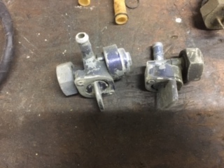

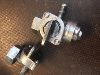

Les robinets d'essence qui fuient sur les RD03, c'est un problème fréquent.
Ça vient du joint caoutchouc à l'intérieur qui sont laminés et durcis à la longue.
Pour ceux que ça intéresse de les rénover, le joint à changer a un diamètre 22mm (On ne le sait pas d'avance, car les robinets sont rivetés à l'origine). Il se trouve chez CMSNL sous la référence 16955-HA-2005. (3,66 € pièce par Denis)
Il faut enlever les têtes des rivets, couper les rivets au plan de joint après avoir enlevé le couvercle, nettoyer, changer le joint.
Pour remplacer les rivets, percer à 2,5 mm, tarauder à 3 mm et mettre des BTR M3 (10 ou 12 mm de long selon le robinet).
avant:
robinets Tenno 2.JPG (31.78 Kio) Vu 3518 fois
après:
Robinets restaurés.JPG (33.59 Kio) Vu 3518 fois
En plus de ne plus fuir, ils deviennent démontables pour ceux qui auraient des soucis dans 30 ans!

Jimmy73sa a écrit : 27 avr. 2020, 18:24 Les robinets d'essence qui fuient sur les RD03, c'est un problème fréquent.
avant:
après:
Tu leur a refait une jeunesse à ces robinets §super
Ils se sont mis à fuir au démontage du réservoir quand j'ai voulu les fermer.
Il te reste encore la sonde orange ;)

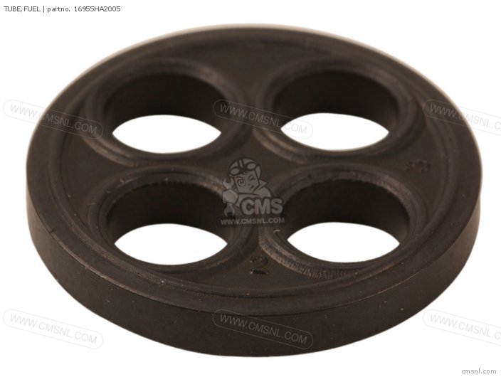

#6 Message par QuentindeLyon » 05 nov. 2023, 14:35
Hello la Team
Parlons nous bien de ce joint svp?
Car quand je tape la référence sur CMSNL c'est ce qui ressort.
Tony.V
Messages : 509
Localisation : Méaudre
A été remercié : 17 fois
Re: robinet rd03 africa twin
#7 Message par Tony.V » 06 nov. 2023, 18:26
QuentindeLyon a écrit : 05 nov. 2023, 14:35 tubefuel_medium16955HA2005-01_759f.jpg
Hello la Team
Oui c est bien cela 👍

pour les joints :
- 16955-HA2-005 ( x2 ) diametre 22
- 16963-HB9-005. ( x2 ) joint profil X
c'est la monte d'origine.
