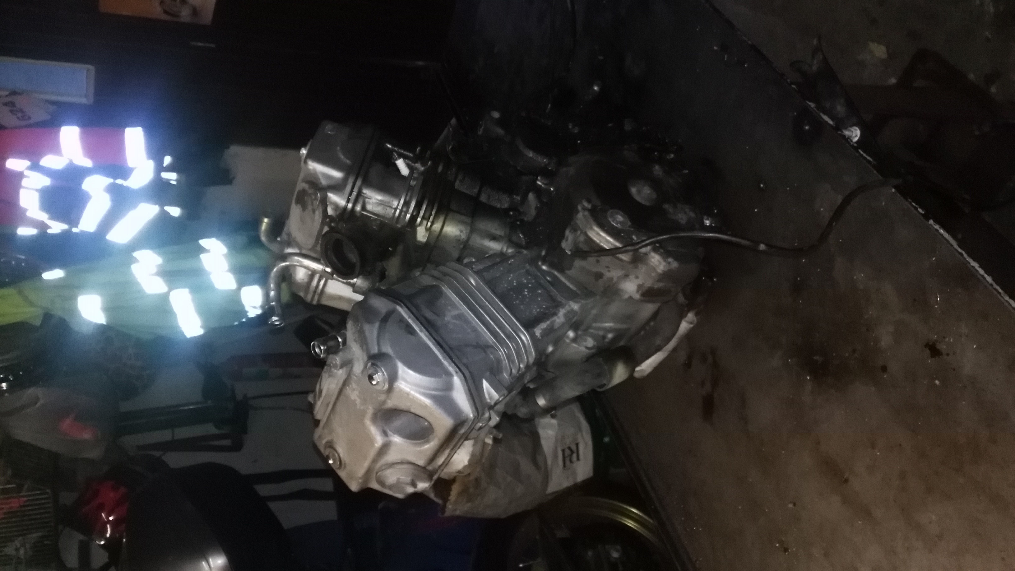

Moteur encore fermé
Moteur encore fermé
la c est mon moteur encore fermé, jusque-là a part un consommation d huile plus importante que le pilote ne boit de la chartreuse rien de grave.
On demonte les culasses, la surprise on trouve une tole qui se ballade dans le cache culbu §ouch
D.après Doc Steffer, ca arrive :shock:

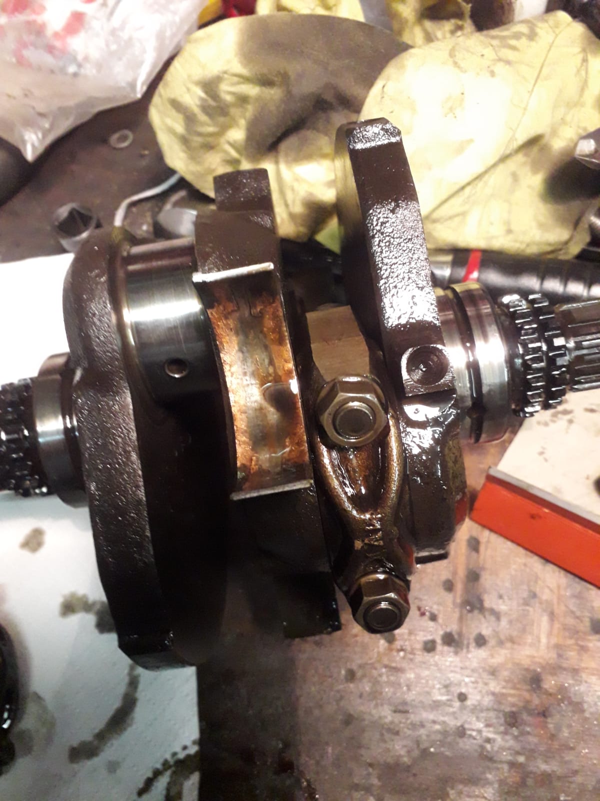

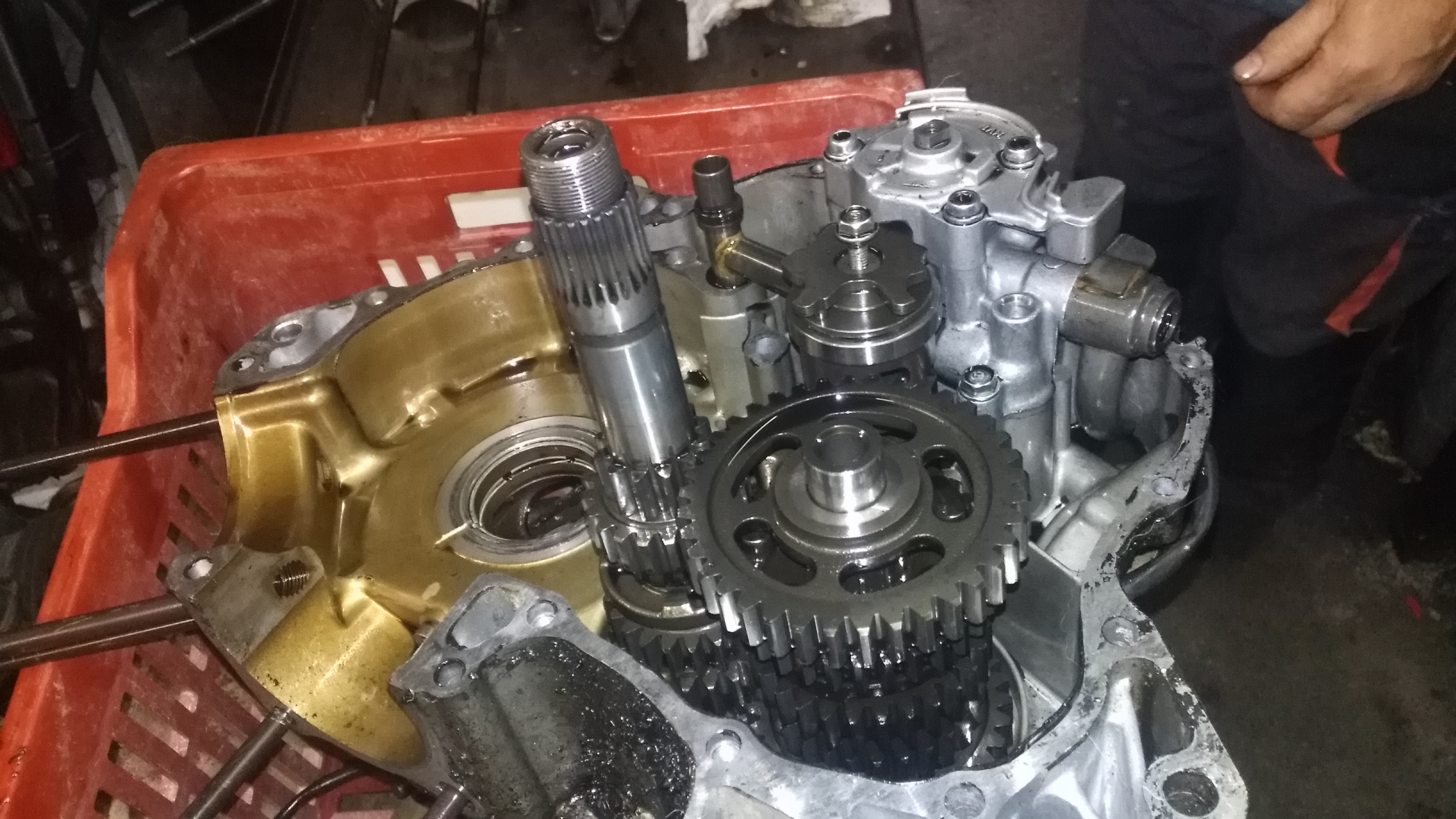

On fini de sortir les culasses et les cylindres et au passage on contrôle les bielles, la gros point dure sur les deux bielles.
Aujourd'hui démontage et voila le resulta:

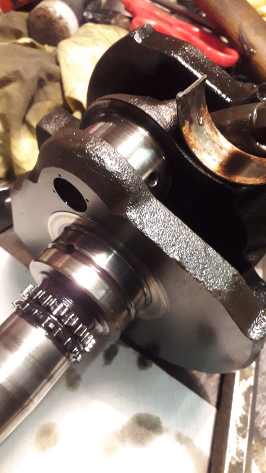

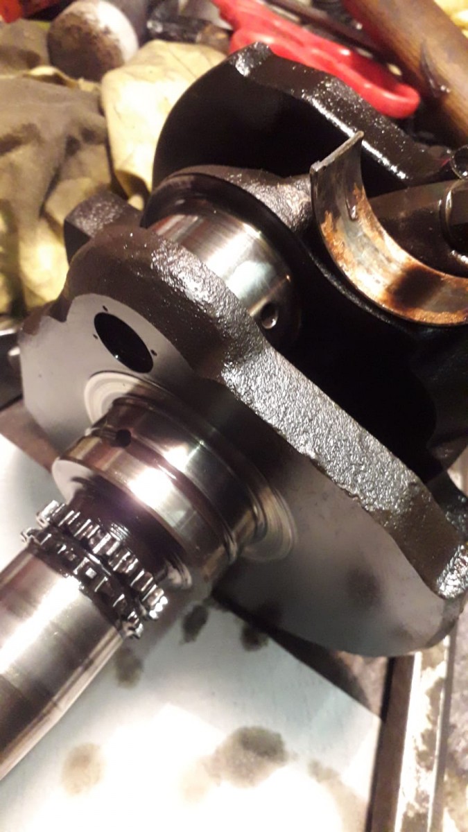

Les coussinets de bielles sont morts, meme punition pour ceux du vilo.
Les bielles n ont que 1,4/100 d ovalisation qui doivent etre dans la tolérance quand au portée du vilo et des maneton, ca ira au controle demain chez altitude car notre micromètre est trop petit.

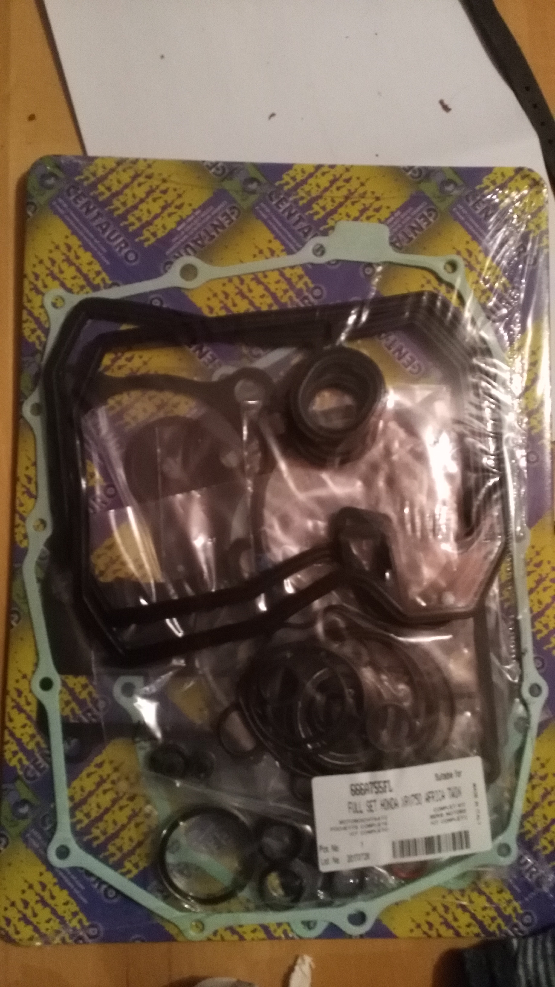

Bon j ai fait la liste, j ai deja les pistons et la pochettes moteur
Pourtant pas de bruit moteur particulier pouvant présager cette usure a part la fumée d huile a l échappement.
Pour info moteur de rd04 146 000kms. Entretien régulier, huile elf 10w40.

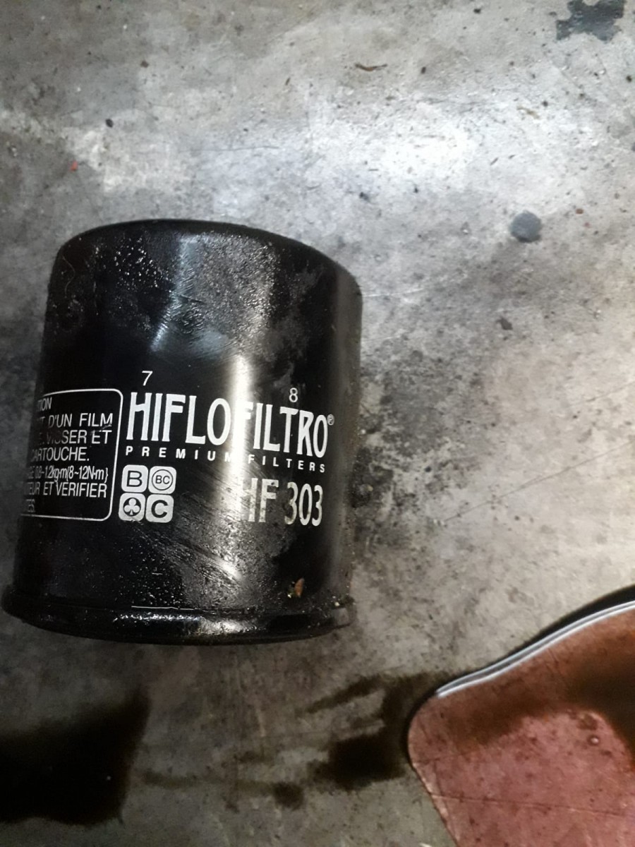

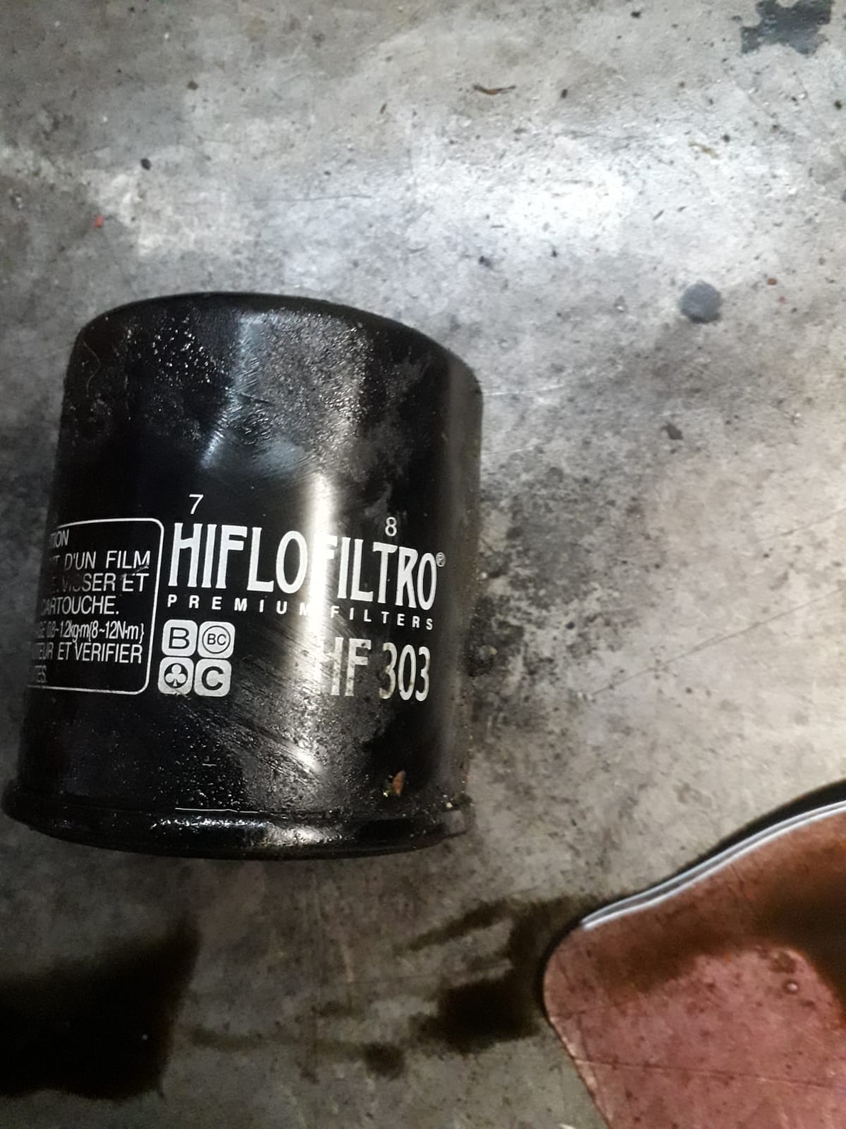

J avis une fuite d huile cote pignon sortie de boite, il s avere que c etait le filtre a huile adaptable alors.que d habitude je ne mets que du honda qui fuyait et qui je pense a causer la perte de pression et l usure du bas moteur.
Putain de saloperie que n aurais jamais du monter!

Bizarre le coup du filtre à huile.
Je crois que l'on est pas mal à monter celui là avec le shopping et jamais eu de soucis... §hein

Je confirme, environ 80000 km avec ces filtres aucun soucis

Idem, j'en suis déjà à 7 filtres utilisés de cette marque sur ma T@ (1) et @T (6) et pas eu une fuite.
Il avait peut-être un défaut ?

idem toujours eu des HF303 changé 1 vidange sur 2 et jamais de soucis §hein
tu as pas de bol pour le coup §heu

vu sa place et son accessibilité , il est peut etre possible
que tu ais emprisonné une m--de au serrage
pour ton moteur , il a certainement du rouler sans huile un moment

Pour le filtre, je suis un peux comme les autres, je doute qu'il soit la cause.

A mon avis les les portés de vilo et les manetons faudrait vraiment manquer de chance pour qu'ils soient atteints; c'est quand même du Honda, pas du Renault LOL
Et les coussinets sont quand même là pour jouer au fusible.
Aller, moi je paries qu'ils n'ont pas bougé.

Alors l histoire du filtre a définir, peut être q u il n est pas en cause, en général je nettoie toujours avant le remontage du nouveau filtre.
La cause c est perte de pression d huile dans le circuit, soit a cause d une fuite sur le circuit de graissage, soit un manque d huile. Je pense que d une part le moteur consommant de l huile a cause de la segmentation usé. D autre part aillant astiquer la poignée sur de long trajet cet été, il m est arrivé d etre en fin de journée en dessous du mini. Ce qui n a pas aider a mon avis, l augmentation de conso d huile est arrivé d un coup, avant je rajoutais un verre tout les 1000kms, sur la fin plus besoin de vidange car elle mangeais tout. J ai trop négligé ce point et mon moteur n a pas aimé la blague.
Finalement les portées n ont rien, les.pieces sont commandées, seul hic les coussinets de bielle en rose ne sont plus disponible, j ai trouvé mes deux jeux en Angleterre et Russie.

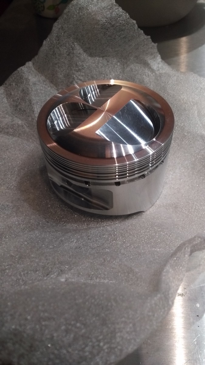

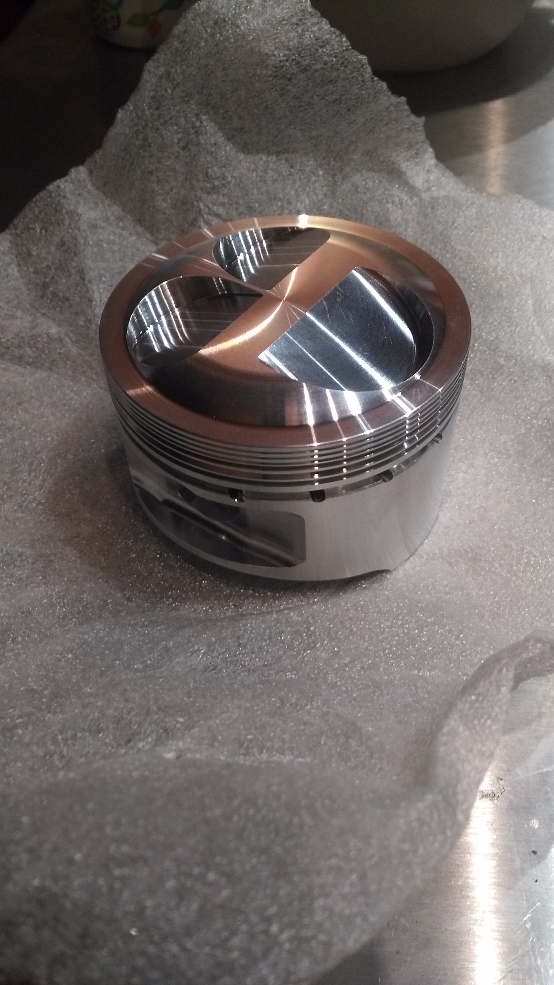

Du coup remplacement des deux guides de soupapes d échappement, pistons JE, collecteur arrow, coussinets ligne et bielles,pochette moteur, rectif des arbres a cames+ realesages des cylindres.
En pieces et rectif autour des 1000€

Faut que tu recherches et lises les posts qui parlent des pistons JE et des problèmes de segments...

Benben38 a écrit : 21 nov. 2019, 19:05 Du coup je vais mettre des jaune un poil plus epais1/100 je roderai ,tout cela tranquillement
Avec un honoir fin ça se fait...un mecano de chez Honda m'avait repris des paliers de 600 mal référencés, il y a longtemps...les JE sont prévu a la base pour des 650 qui ont une course moindre,le taux de compression sur les 750 est sûrement un poil élevé, avec les arbres retailles qui en fermant plus tard,alege un peu ce taux de compression!
Celle de Phillips est bien plus joyeuses avec et vibre moins!
Sur la calotte du piston ,les arettes vives des passages de soupapes mérite d'etre adoucis voir réduit un max,le gain sera déjà important sans et le moteur plus sympa,et avec un peu de chance usera moins la segmentation ,si l'usure est liée...

Sur celui de Philipe ,on avait monte les arbres pour un essai avant réfection,pour pouvoir y mettre dans la gueule direct sans avoir a rodé...
Ca marchait déjà super bien,mais a haut régime cavibrait encore un peu!
Lors de la réfection du moteur j'avais repris les pistons comme conseille ci dessus!
J'ai rogné les angles vifs pour faire baisser encore un poil le rapport volumetrique...
Ça semble bien marcher comme ça...
Pour beben38 celui de Philippe a les conduits agrandit de 2mm ! Le gain est intéressant sur le 750!

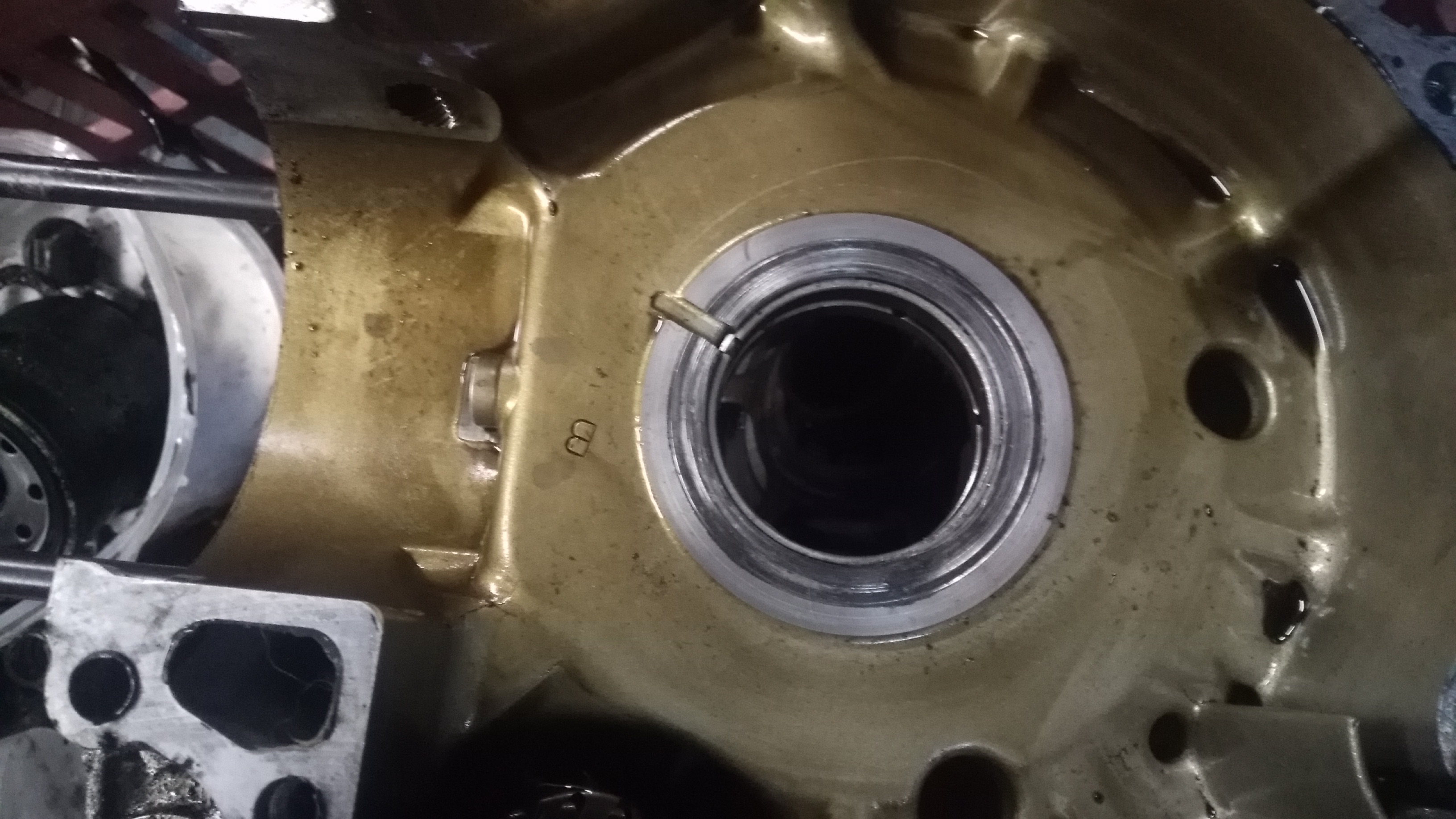

Bon après démontage des paliers dans les carters, le verdict carter sont morts.
Je suis bon pour retrouver un jeu de carter.
Dans tout les cas, j ai bien l intention quelle re roule car a part pour un neuve, je ne changerais pas ma monture.
Si l un de vous connais quelqu'un qui aurait un jeux de carter a me vendre pour un 750, je suis preneur.
