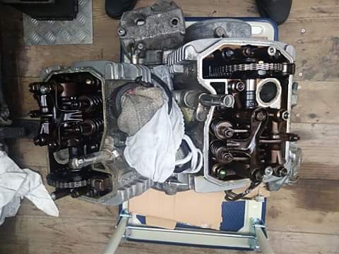

Pouvez vous me donnez votre avis sur l'usure des chaine merci j'ai pris la cote pour moi ça va .

§ouch §hein Sebios ça va être chaud de te donner un avis avec une photo sous cet angle

;) de profile ce serait mieux

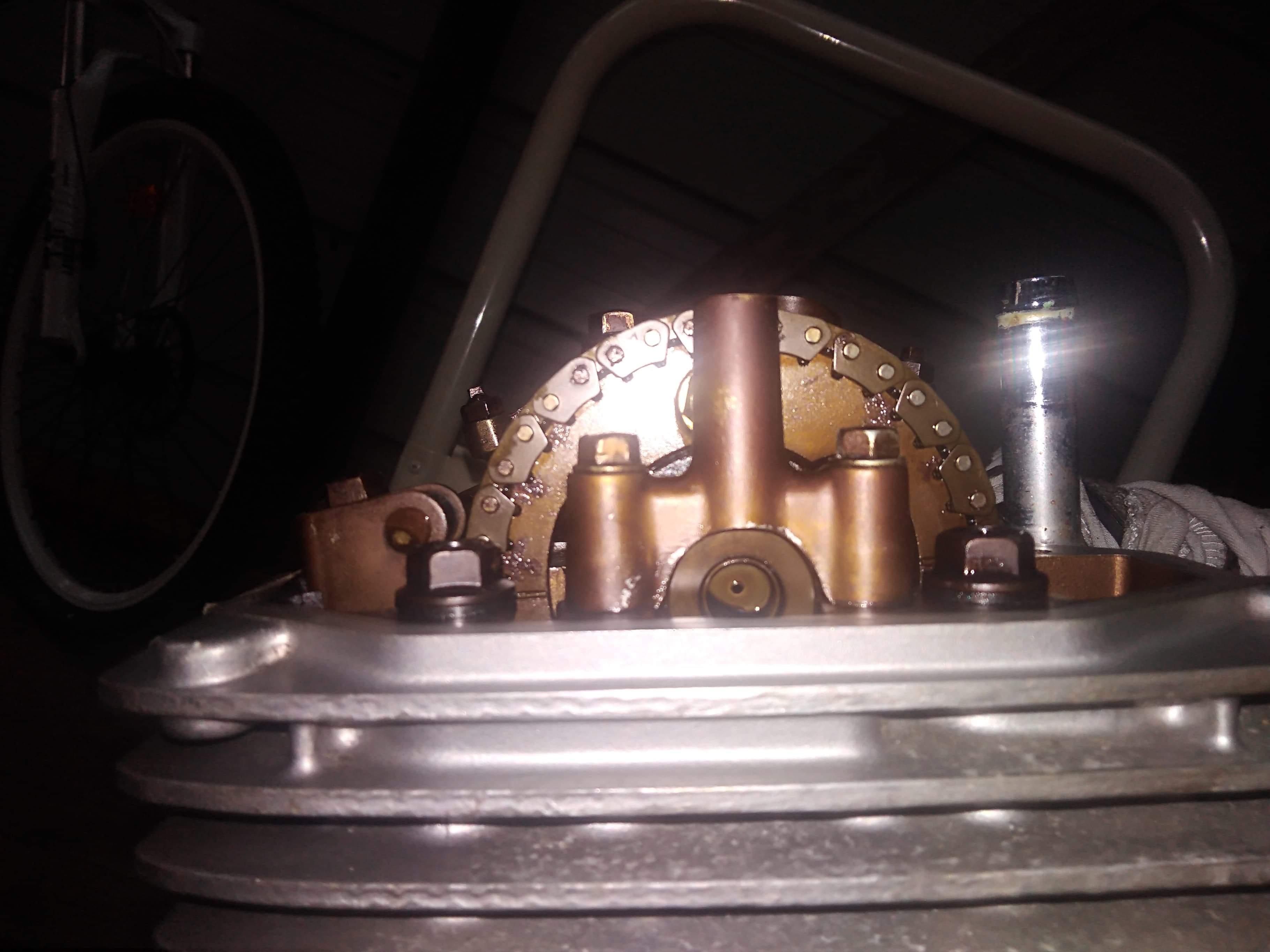

Oui ok même mettre des bonchons j'ai ça et pour les chaînes du coup votre avis . Pas usée !

#14 Message par Guiguy56 » 04 mars 2020, 22:00
Sebios a écrit : 04 mars 2020, 21:10 Oui ok même mettre des bonchons j'ai ça et pour les chaînes du coup votre avis . Pas usée !
A première vu, c’est OK.
Essai de prendre une photo de profile du cylindre avant et arrière (une de chaque 😉)

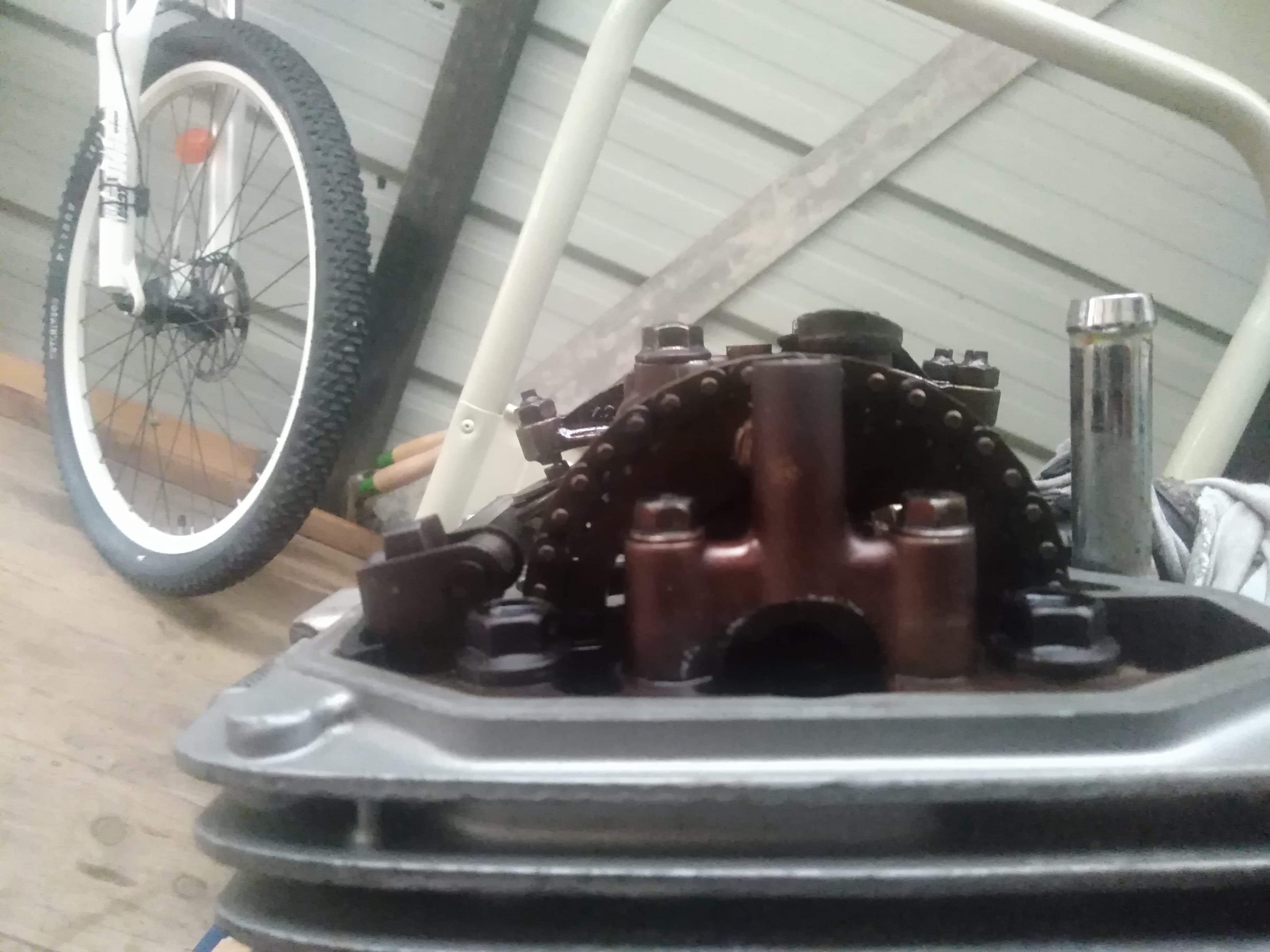

Vous en pensez quoi les amies

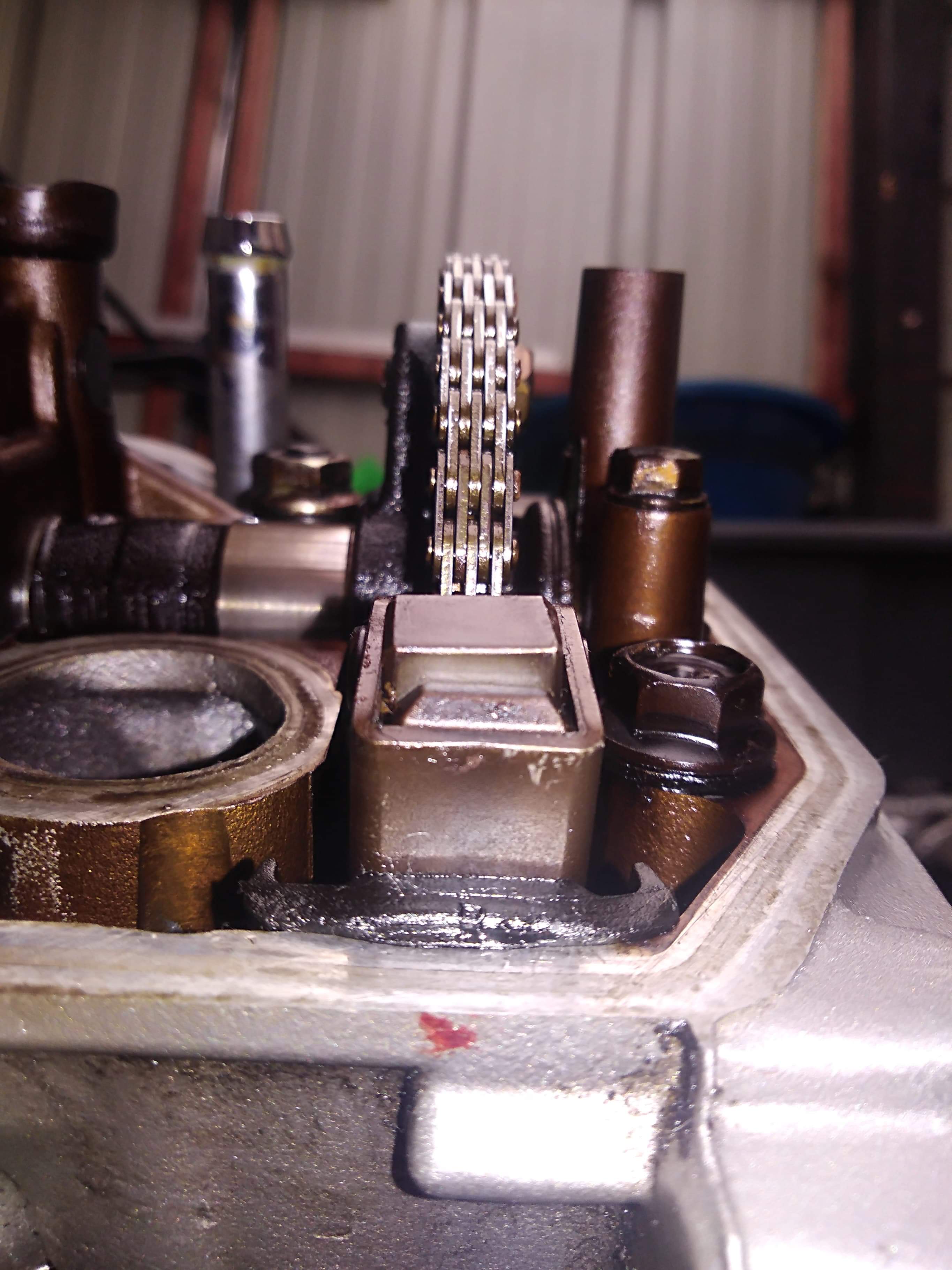

Que pensez vous du coup des tendeurs
Re: Pouvez me donnez votre avis sur l'usure des chaînes pas exemple merci
#18 Message par TiTi » 17 mars 2020, 22:53
Tranquille pour quelques dizaines de milliers de km !!

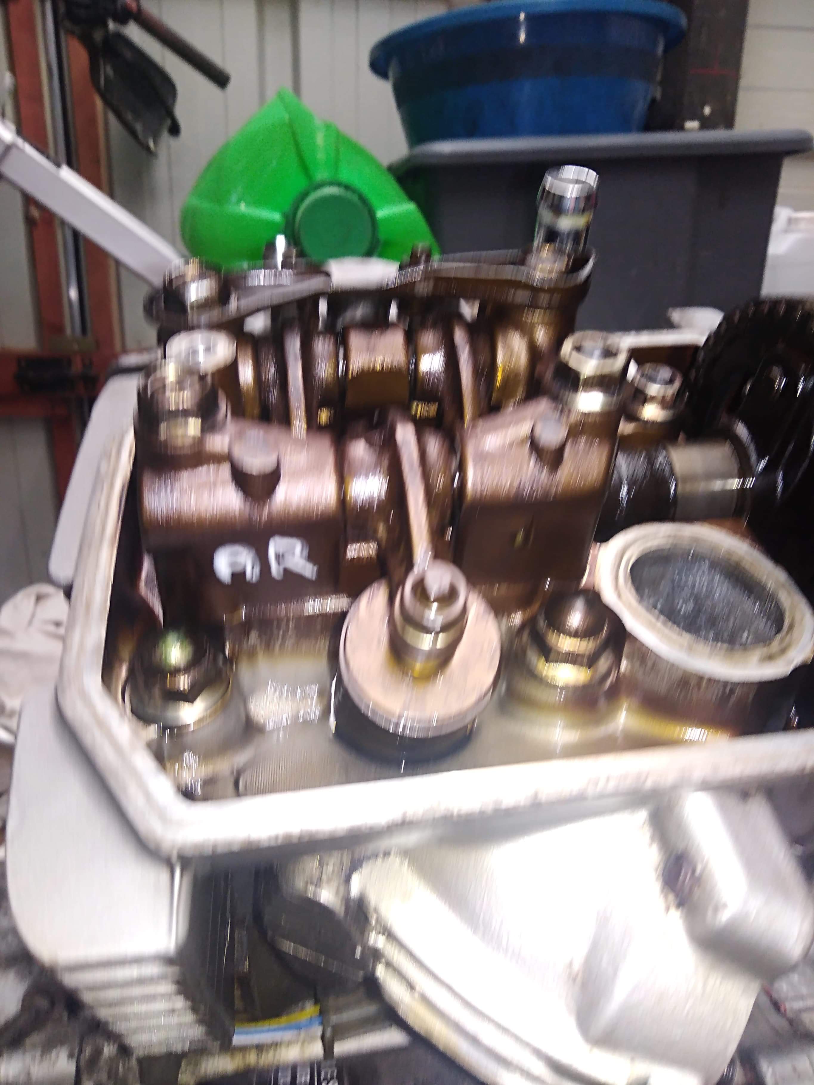

#20 Message par Guiguy56 » 18 mars 2020, 06:09
Par contre, c'est bien marron dedans §ouch
les chaines sont OK, tu peux débuter la dépose des culasses pour voir l'intérieur :cry:
En passant, vérifie les portées des cames, car vu la couleur interne du moteur, l'huile a dû chauffer ou moteur mal entretenu.

#21 Message par Sebios » 22 mars 2020, 22:46
Slt guiguy oui j'ai contrôler les porter des cames aucune trace guiguy javait peur aussi alors du coup j'ai reposer le moteur jai balancer de l'huile dans les cylindres et je vais le mettre en route comme cela doucement au ralentie quoi .

#22 Message par Guiguy56 » 23 mars 2020, 07:06
Sebios a écrit : 22 mars 2020, 22:46 Slt guiguy oui j'ai contrôler les porter des cames aucune trace guiguy javait peur aussi alors du coup j'ai reposer le moteur jai balancer de l'huile dans les cylindres et je vais le mettre en route comme cela doucement au ralentie quoi .
A ta place , j’éviterai de la mettre en marche vu que la moto est resté dehors plusieurs temps.
Vu que le moteur est hors de la moto, je te conseille de démonter le haut moteur pour au moins refaire une segmentation et vérifier si pas d’oxydations dans le cylindre.
Et comme ça tu repart serein avec cette moto.

Guiguy56 a écrit : 18 mars 2020, 06:09 Par contre, c'est bien marron dedans §ouch
effectivement ,l'huile a du bien chauffé pour coloré l'alu comme ça! il a plus touné a 7000 trs qu'a 5000 trs....
