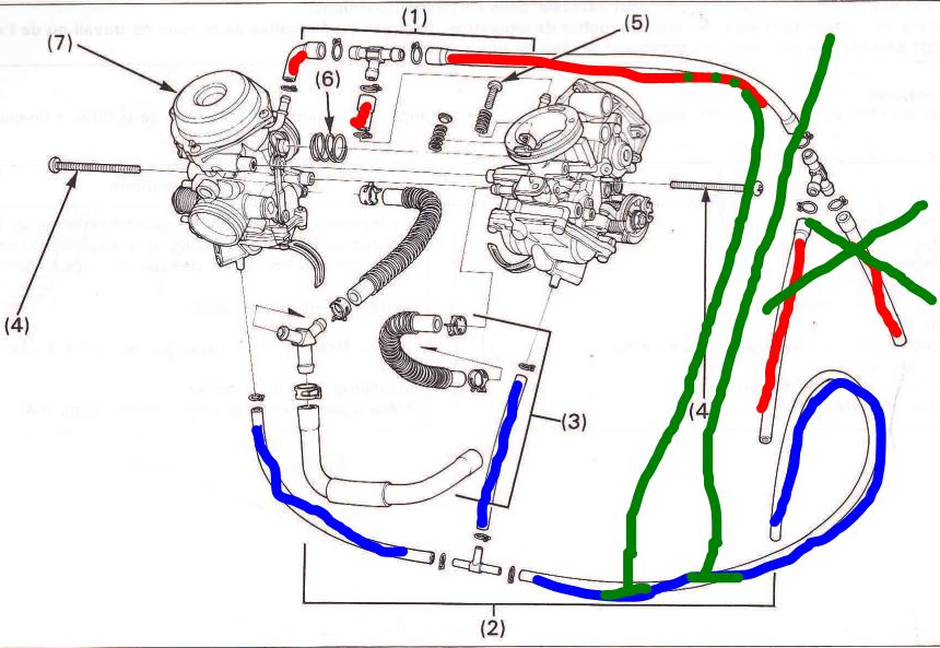

Sur la RMT de la RD04 le circuit c'est ca :
en rouge le circuit de mise à l'air
Si je dis pas de bétise, le Y à la sortie c'est pour éviter les problèmes si une extrémité se bouche ?
en bleu le circuit de trop plein d'essence
Et la modification en vert c'est bien ca ?
On supprime le Y de la mise à l'air, on vient se rattraper sur la durite de trop plein.
Et sur cette meme durite de trop plein, en aval on ajoute un Y pour venir ajouter une 2ème sortie qui repart vers le haut.
J'avoue ne pas trop capter ce que ca changerai...

#12 Message par Max29 » 19 déc. 2022, 15:54
Oui c'est ca §super
