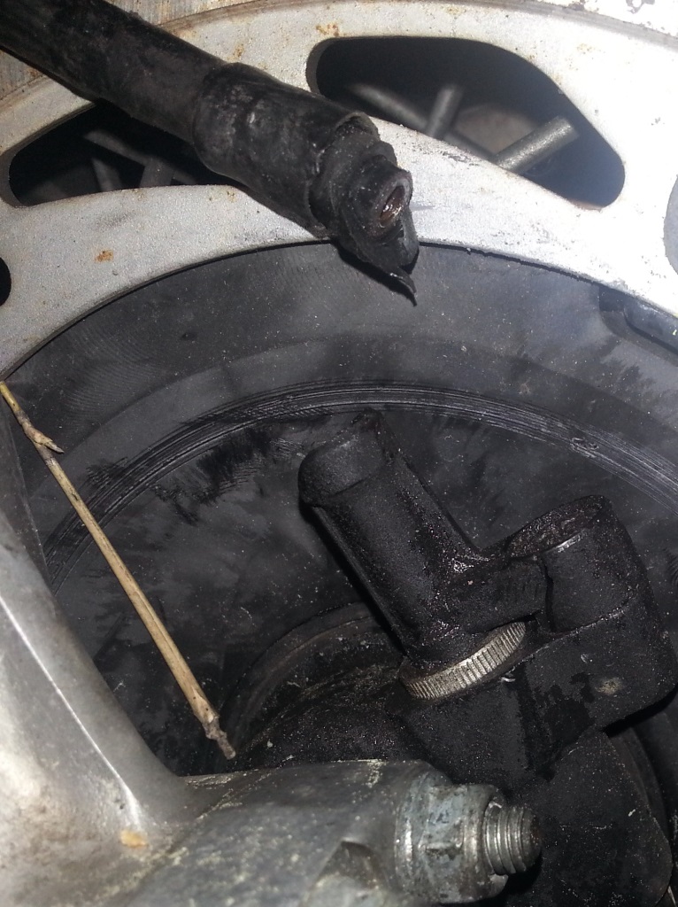

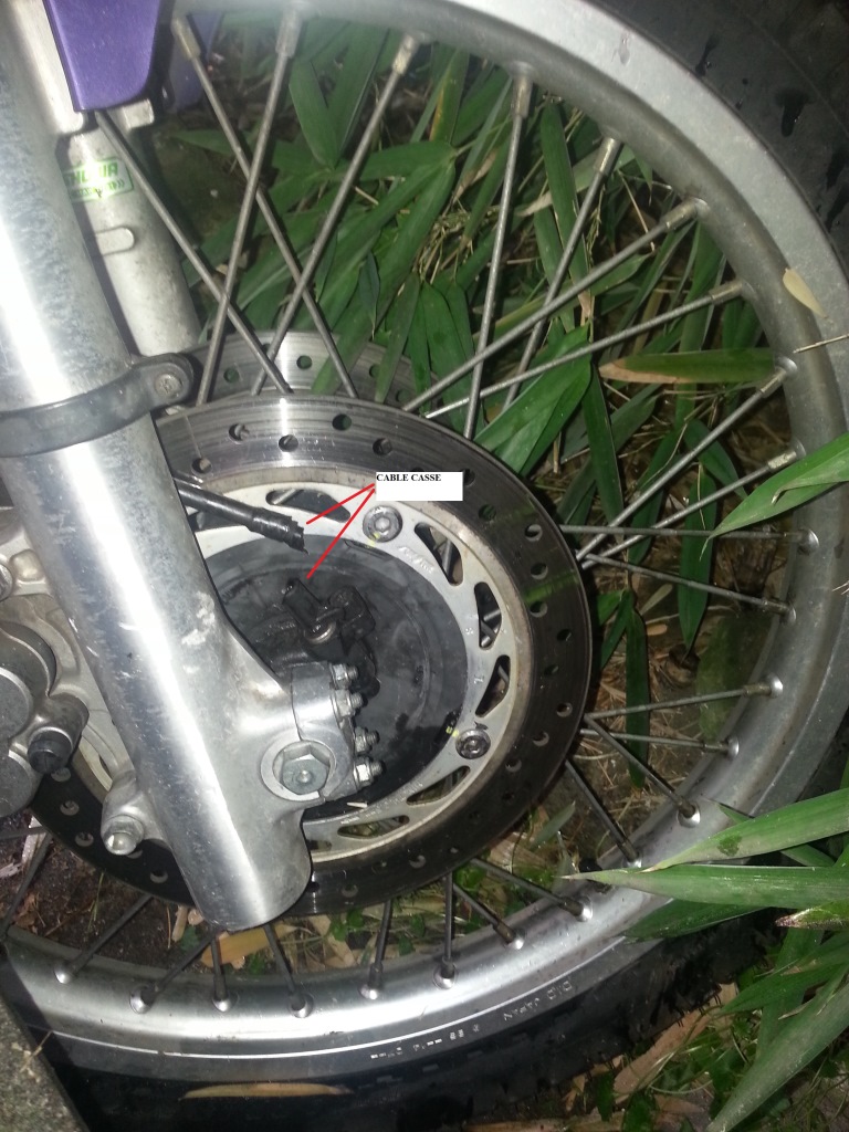

En rangeant ma moto au plus près d'une dalle béton dans ma cour §non j'ai dû arracher/ presser bref ne pas faire du bien au câble dont vous trouverez la photo.
Je pense qu'il s'agit du câble qui sert de totalisateur de kilomètres et de capteur de vitesse car je n'ai plus ni l'un ni l'autre...
Est ce facile à remplacer ?
faut il tout démonter le cache phare devant ?
Quelle précautions particulières svp ?
ou dois je l'amener chez pro ?

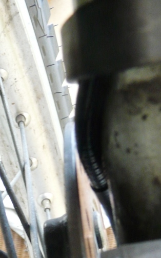

j'ai une autre petite question pour ce câble : le remontage m'a permis de constater que
1) le premier câble avait la partie plastique toute arrachée du fait du contact avec le disque avant et ne restait plus que l'enveloppe métallique
2) le 2e câble nouvellement installé me paraît assez (trop ?) prêt du disque MAIS je ne vois pas comment autrement car le collier de serrage (plastique) noir ne peut être installé qu'à un seul endroit et l'endroit ou se glisse le câble ne permet pas de le faire monter le long de la fourche mais ENTRE la fourche et le disque...
Maintenant , il ne touche pas mais c'est vrai qu'il doit y avoir 1 ou 2 mm max...
Vos avis éclairés m'intéressent 8-)

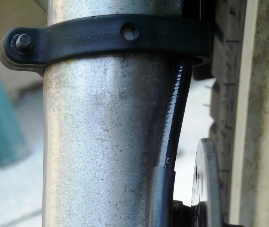

#8 Message par Zaza24 » 08 mai 2014, 19:27
Merci de vous intéresser à mon petit cas §ouch
en fait le premier câble passait par l'INTERIEUR ENTRE la fourche et le disque mais peut être doit il passer à l'EXTERIEUR ?
Sinon voici les photos pour que vous compreniez mieux ma situation

#12 Message par Zaza24 » 08 mai 2014, 20:17
avec les photos normalement :roll:
je crois qu'effectivement il s'agissait d'un souci de taille ^^
merci
vue de l'arrière et grnade proximité cable disque.JPG (81.11 Kio) Vu 1989 fois

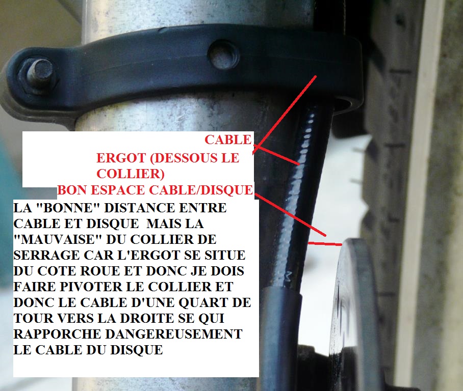

pardon mais j'en ai mal aux yeux :oops: donc je corrige :
"d'uN quart de tour vers la droite Ce qui rappRoche..."
dans la précipitation sans doute :mrgreen:
Zaza §huhu
Il n'est de richesse que d'hommes.
Zaza24
Messages : 32
Enregistré le : 23 avr. 2014, 16:48
Département : 24 Dordogne
Re: Problème câble totalisateur + vitesse
#14 Message par Zaza24 » 08 mai 2014, 20:26
bonne position du collier mais trop grande proximité disque-câble
Ici le collier est bien placé mais le câble est trop prêt à mon goût du disque...

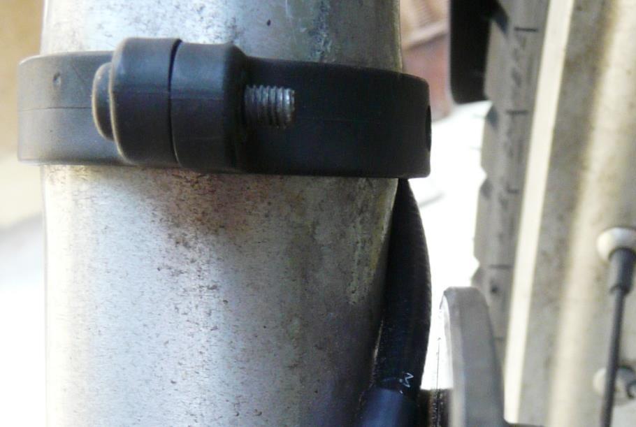

#15 Message par Mika Nari » 08 mai 2014, 20:33
il est a l'envers, la vis doit etre derrière le fourreau.... ;)
#16 Message par Zaza24 » 08 mai 2014, 21:14
Bonsoir Mika Nari
je ne comprends malheureusement pas : qu'est ce qui est à l'envers ? le collier ? je ne crois pas car il n'y a qu'un seul trou pour l'ergot ?
le câble ?
peux tu me détailler ta réponse stp?
le câble initial était monté comme cela.
le voilà
ancien câble 1.JPG (35.91 Kio) Vu 1981 fois
#17 Message par Zaza24 » 08 mai 2014, 21:38
RE
En regardant de plus prêt, effectivement j'ai compris ta remarque 8-)
j'ai donc remonté le collier avec la vis en position derrière et cela fonctionne beaucoup mieux maintenant :D
j'étais induis en erreur par le montage "original" de ma moto qui n'était pas le bon :@
merci à tous,
zaza
