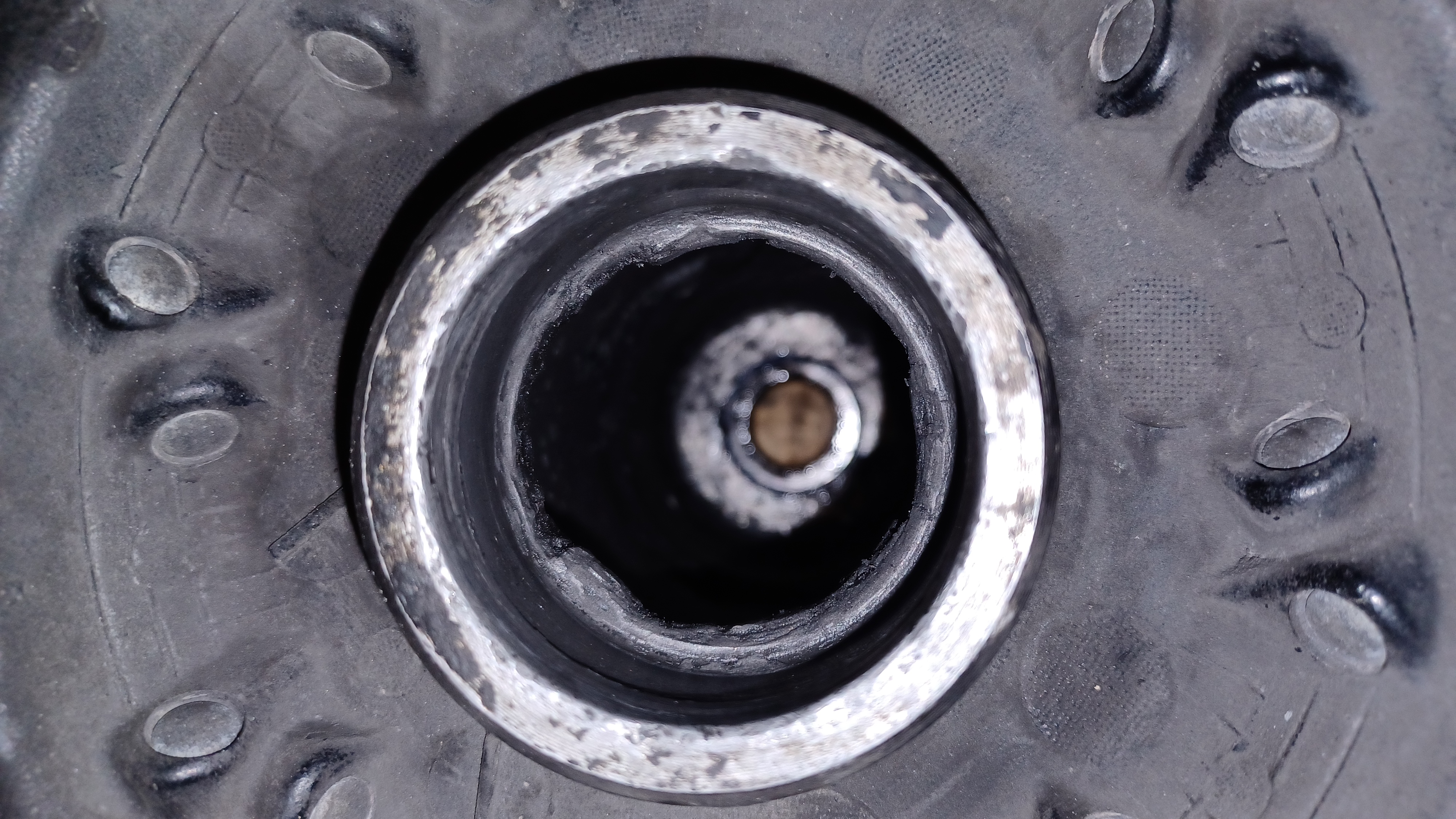

#11 Message par Zo31 » 14 mars 2024, 13:32
Dudu.13 a écrit : 12 mars 2024, 08:29 une photo des dégâts stp ?
A remercié : 84 fois
Re: Moyeu de roue arrière HS
#12 Message par Dudu.13 » 14 mars 2024, 15:34
ah oui tout de même :(
oui faire alèser me paraît possible
mais comme dis plus haut
la difficulté c'est pour trouver un gros tour ( à banc rompu ) afin de pouvoir travailler sans dérayonner
et dérayonner / rerayonner c'est du boulot ! sans compter qu'il y a toutes les chances qu'ils pètent au demontage
sinon que c'est il passé ?
le roulement à grippé et a tourné ?
#14 Message par TiTi » 14 mars 2024, 17:28
Faudrait aussi voir si l'épaulement n'a pas maigri...

Je vais voir si je trouve quelqu'un qui peut essayer d'aléser à 42mm pour rentrer un roulement de +2mm, ou du clinquant mais j'ai pas trop confiance.
Je ne sais pas ce qu'il s'est passé en fait, l'ancien roulement n'était pas forcement en bon état mais ni éclaté ni grippé, je pense que le problème est antérieur...
TiTi a écrit : 14 mars 2024, 17:28 Faudrait aussi voir si l'épaulement n'a pas maigri...
L'épaulement est un peu abimé effectivement, mais avec du scelle roulement ça peut faire l'affaire pour éviter la translation

#20 Message par TiTi » 15 mars 2024, 08:58
Moi ce qui me gène, à moins que ce ne soit l'angle de prise de vue, c'est la différence d'écart là :
#21 Message par Dudu.13 » 15 mars 2024, 09:35
c'est la même pièce moulée ensemble ,
c'est l'ombre non ?
moi je calerais au clinquant et roules !
#22 Message par TiTi » 15 mars 2024, 14:03
Oui mais le trou ne me parait pas centré. Obligé d'usiner !

TiTi a écrit : 15 mars 2024, 14:03 Oui mais le trou ne me parait pas centré. Obligé d'usiner !
C'est l'effet du flash je pense car le trou est bien centré

#24 Message par Marcopolo » 16 mars 2024, 09:08
Je viens de relire et au vue des photos je laisserai tomber la réparation. Il faudrait recharger par soudure, prise de mesures sur un moyeu en bon état pour trouver les cotes de l'épaulement et de l'alésage, tournage.
C'est faisable si on a le matériel ou un copain qui bosse gratuit.
Sinon un moyeu ça se trouve, car le plus souvent c'est la jante qui est HS. Je préfère investir dans un rayonnage neuf, que dans une réparation de moyeu.

#25 Message par Zo31 » 16 mars 2024, 10:40
Marcopolo a écrit : 16 mars 2024, 09:08 Je viens de relire et au vue des photos je laisserai tomber la réparation. Il faudrait recharger par soudure, prise de mesures sur un moyeu en bon état pour trouver les cotes de l'épaulement et de l'alésage, tournage.
Je pense partir sur un nouveau moyeu mais effectivement les frais augmentent vite entre le prix d'achat + le rayonnage...
