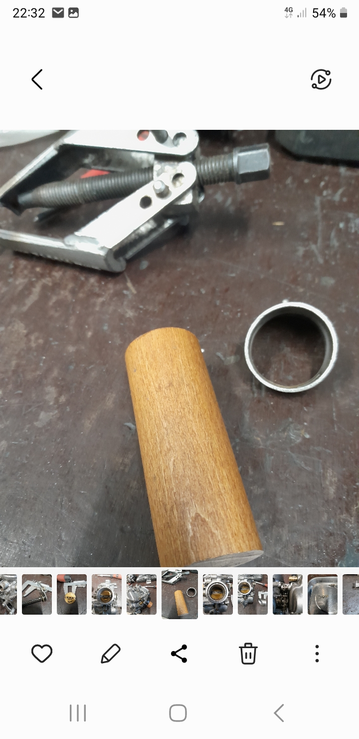

allez un ptit tuto ?
en vue de meuler le bout des vis matées d'origine pour pouvoir les dévisser ,
je me suis fait un bout de tube coupé en sifflet pour proteger le corps du carbu en cas de derapage

puis me suis coupé un bout de rondin en bois juste 5 mm de plus que la profondeur necessaire afin de bien pouvoir appuyer sur les cruciformes ,
sans forcer sur l'axe
(avec le bon embout bien sur !)

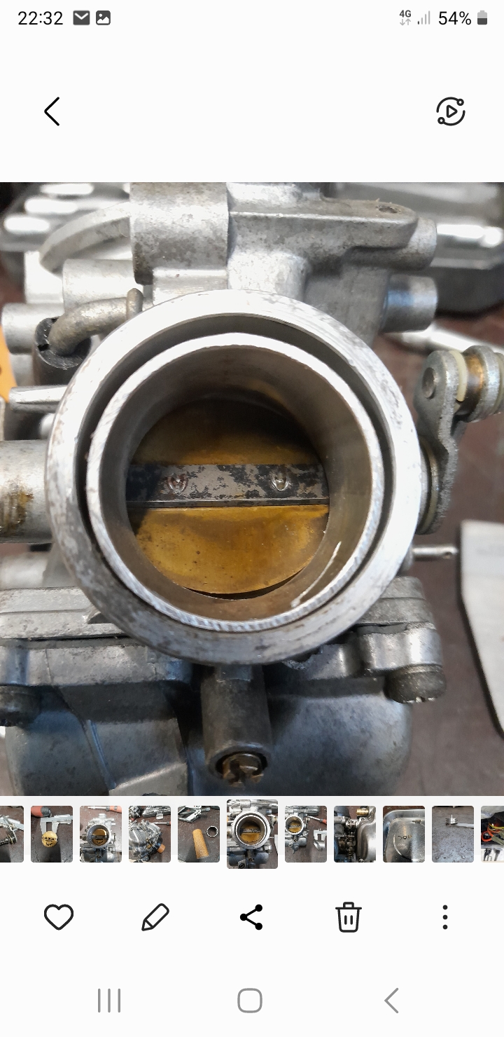

avant d'enlever les vis , faut repérer le sens du volet

puis avant remontage j'ai gavé les joints avec de la graisse graphitée ,
faudra bien centrer le volet ( pour ça penser a dévisser la vis de ralenti , fermer le papillon ,
et s'assurer à la lumiere que le jour ne passe pas !
monter des vis neuves au frein filet et les mater par derriere
j'ai posé une petite piece en fer dessous pour faire enclume , afin de ne pas risquer de déformer l'axe en tapant
