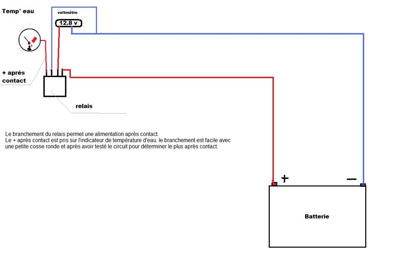

#5 Message par Jojo31 » 26 févr. 2015, 23:04
Un exemple de branchement parmi d'autre.
J'ai amené un + et un - en direct batterie après fusible de 5 ampères, dans la TdF,
jusqu’à un relai dont l'excitation est prise sur le + après contact du thermomètre de T° liquide de refroidissement moteur.
Branchement volmetre.jpg (71.02 Kio) Vu 1456 fois

#6 Message par Midi134 » 26 févr. 2015, 23:20
Pourquoi un relais ?
Le + après contact sur le voltmètre, et c' est bon !
S' il y a une différence importante entre la tension sur la batterie et l' après contact, c' est qu' il y a un problème à résoudre d' abord.
Re: Branchement voltmètre RD04 pour les nuls en électricité (comme moi)
#7 Message par TiTi » 26 févr. 2015, 23:22
Pourquoi mettre un relai ? Ça fait + de trucs à brancher et donc + de sources de problème !
(EDIT : Zut, Midi m'a grillé :mrgreen:)

#9 Message par Jojo31 » 27 févr. 2015, 08:06
Midi134 a écrit :Pourquoi un relais ?
TiTi a écrit :Pourquoi mettre un relai ? Ça fait + de trucs à brancher et donc + de sources de problème !
C'est surtout pour faire d'une pierre deux coups ,
comme le relais à deux bornes sorties j'ai un + après contact dont je peux
faire évoluer l'ampérage en changeant le fusible.
Comme par exemple une prise allume cigare ou alim chargeur téléphone.
