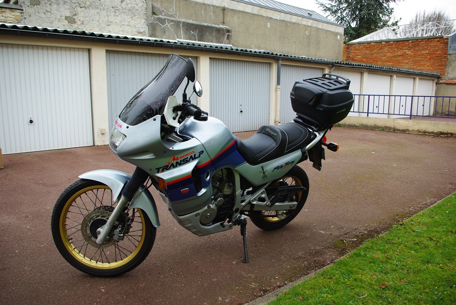

J'ouvre ici une sorte de journal de bord sur ma Transalp afin de regrouper mes multiples questions et pour avoir un suivi sur les interventions faites dessus. :roll:
Tous les avis de Atociens sont les bienvenus car je suis de niveau "TRES" débutant en mécanique. En fait, je sais bien démonter... et c'est après que cela se complique ! ;)
En regardant les différentes factures que j'ai en ma possession, je pense être le 4ème propriétaire.
Une photo du jour de son arrivée dans son nouveau foyer !
Elle a 60 000 km.
José
