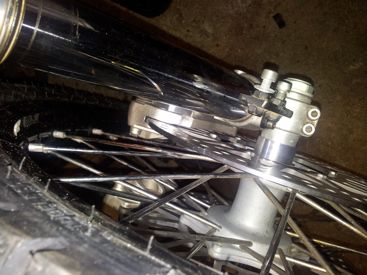

Le lundi avant le WE des Karelys, je pars au taf avec la brèle
put, pas moyen de dépasser le 80, c'est quoi le bordel
j'ai un bruit sur la roue avant
je m'arrete une premiere fois
je vois rien
ah, si la durite de frein qui frotte sur le pneu à tétine
Meeeeeeerde
enfin, un colson de plus et le pb est résolu
je remonte sur la brele et je renquille les vitesses
Pareil
Putin, c'est quoi la merde ?
je m'arrete une nouvelle fois, pret à faire demi-tour
je béquille, je fais le tour de la machine et là je vois la raison : la pédale de frein frotte sur le sabot quand elle est en bas et ne remonte pas
hop, je la remets à sa place et je décide de ne plus freiner
ça va vachement mieux
