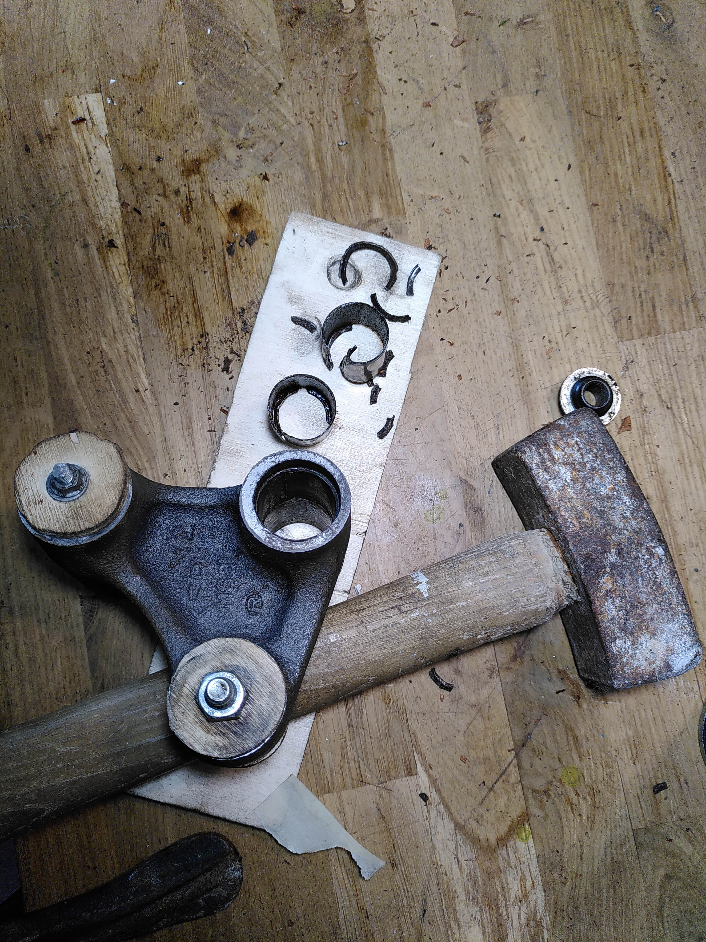

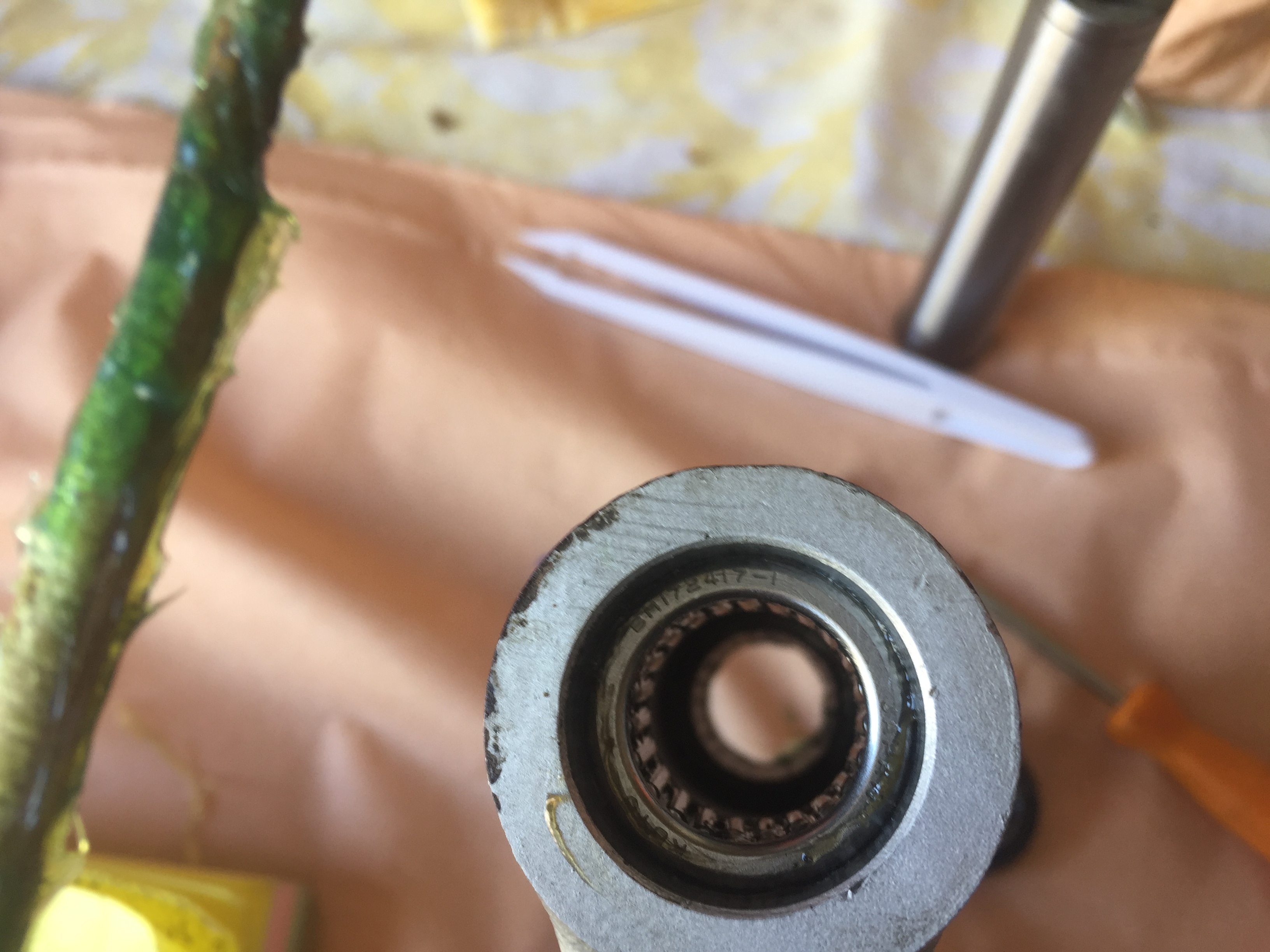

Pas trop de news ces derniers temps car je bloque sur une pièce :
J'ai tout essayé mais je n'arrive vraiment pas à sortir le roulement à aiguille (enfin ce qu'il en reste)... Les bords de l'ancienne cage ont fini par complément casser (en essayant au tournevis / marteau) après avoir essayer la tige filetée/ écrou etc. j'ai cassé le pas de vis, à l'étau ça n'a rien donné non plus... Je vais essayer de le couper je penses...
Quelqu'un à peut-être un bon conseil ou une astuce car là je suis un peu bloqué.... ?
Merci d'avance !

Dégrippant ( de qualité ) en grosse quantité pendant 24 à 48h voire plus, des deux côtés de la cage, et chauffer le basculeur au décapeur thermique avant de taper avec un outil adapté à ce qu'il te reste d'appuis, sur les bords opposés ( 12h / 6h / 9h / 3h ). Et le premier roulement une fois enlevé, j'avais bien réussi le deuxième avec une douille de la taille adaptée et un gros marteau ( limite une massette ). Bon courage !

Merci pour vos réponses, j'avais bien positionnée une grosse douille à l'extérieur (afin de pouvoir laisser sortir le roulement).
Ja vais le laisser baigner dans du dégripant quelques jours avant d'y revenir mais malheureusement il ne reste vraiment plus d'appui !

Sinon, tu preux affûter un vieux tournevis fin afin de l’enfoncer entre la cage et le basculeur et déformer la vielle cage pour la sortir.

Guiguy56 a écrit : 27 avr. 2020, 20:27 Sinon, tu preux affûter un vieux tournevis fin afin de l’enfoncer entre la cage et le basculeur et déformer la vielle cage pour la sortir.

Bonsoir,
la méthode de Titi est excellente pour sortir ces cages.
enlever d'abord les caches poussière ...
Il faut engager la petite douille et la mettre en appui sur la cage la moins abîmée .C'est la plus abîmée qui sera chassée en premier.
La grosse douille doit etre bien centrée pour ne pas empêcher la cage de sortir.
Une fois tout centré et mis en pression dans l'étau (bien fort !) , donner un coup de masse sur une des deux machoires de l'étau.
Ca devrait décoller les cages. Ensuite ça sort au fur et à mesure qu'on serre les machoires de l'étau si tout est gorgé de wd40

@Guiguy56 merci pour le conseil, j'y pensais mais je n'osais pas je vais m'y filer demain !
Merci à tous !

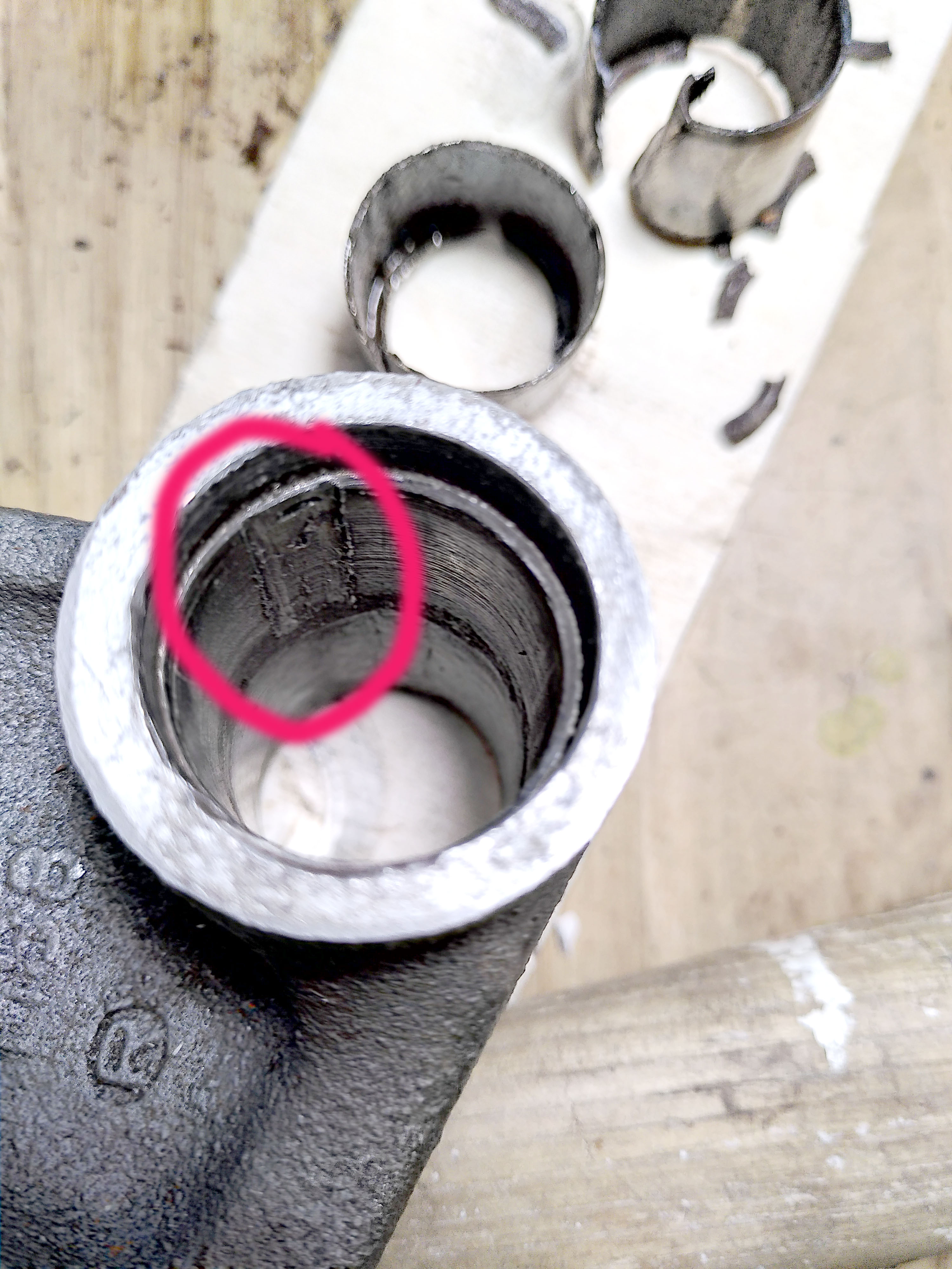

Victoire par KO sur les cages de roulement, méthode forte...
Ca a quand même laissé des traces... Je vais poncer ce qui dépasse un peu mais ce n'est pas profond, pensez vous que ça puisse être grave ?

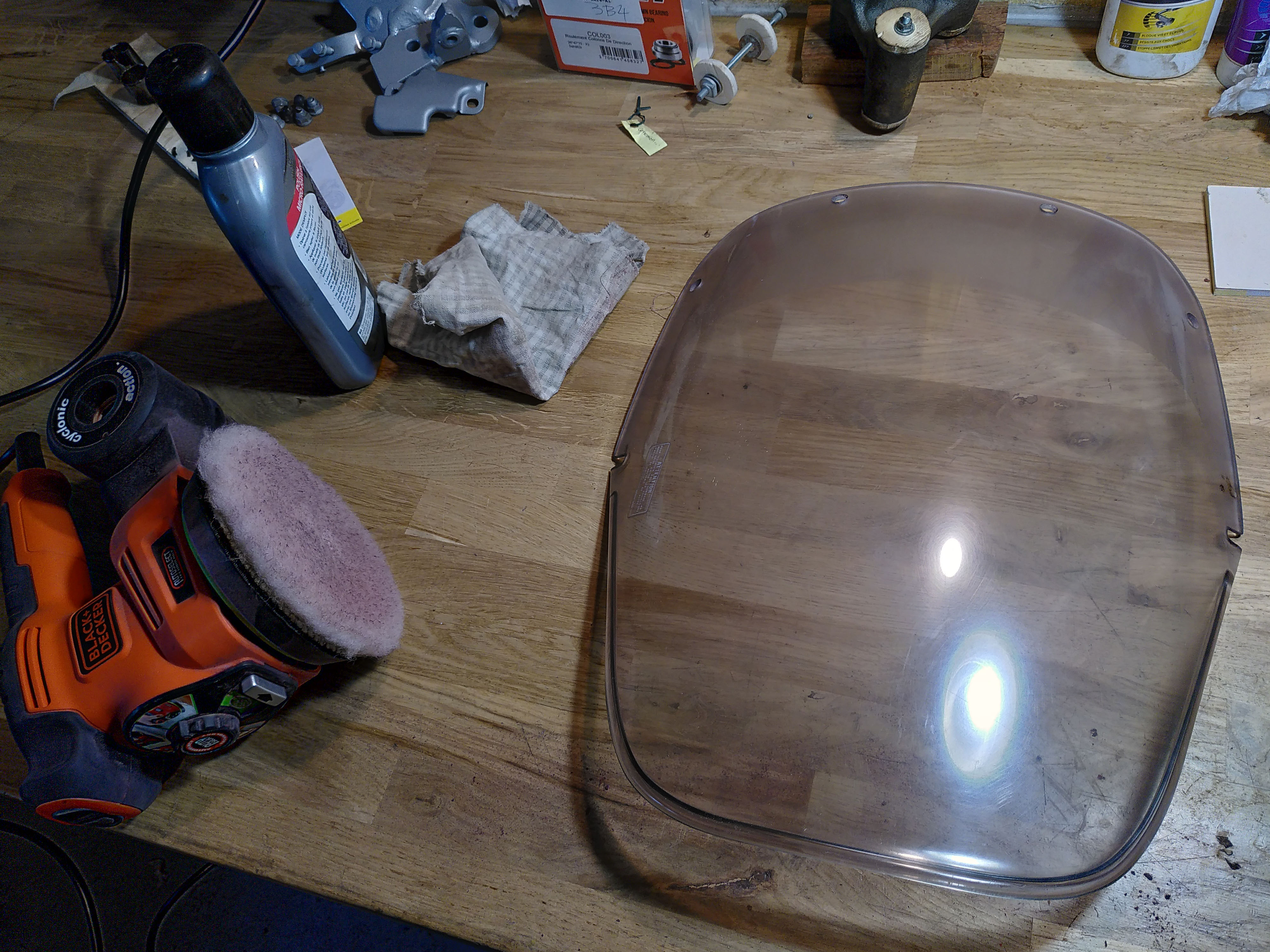

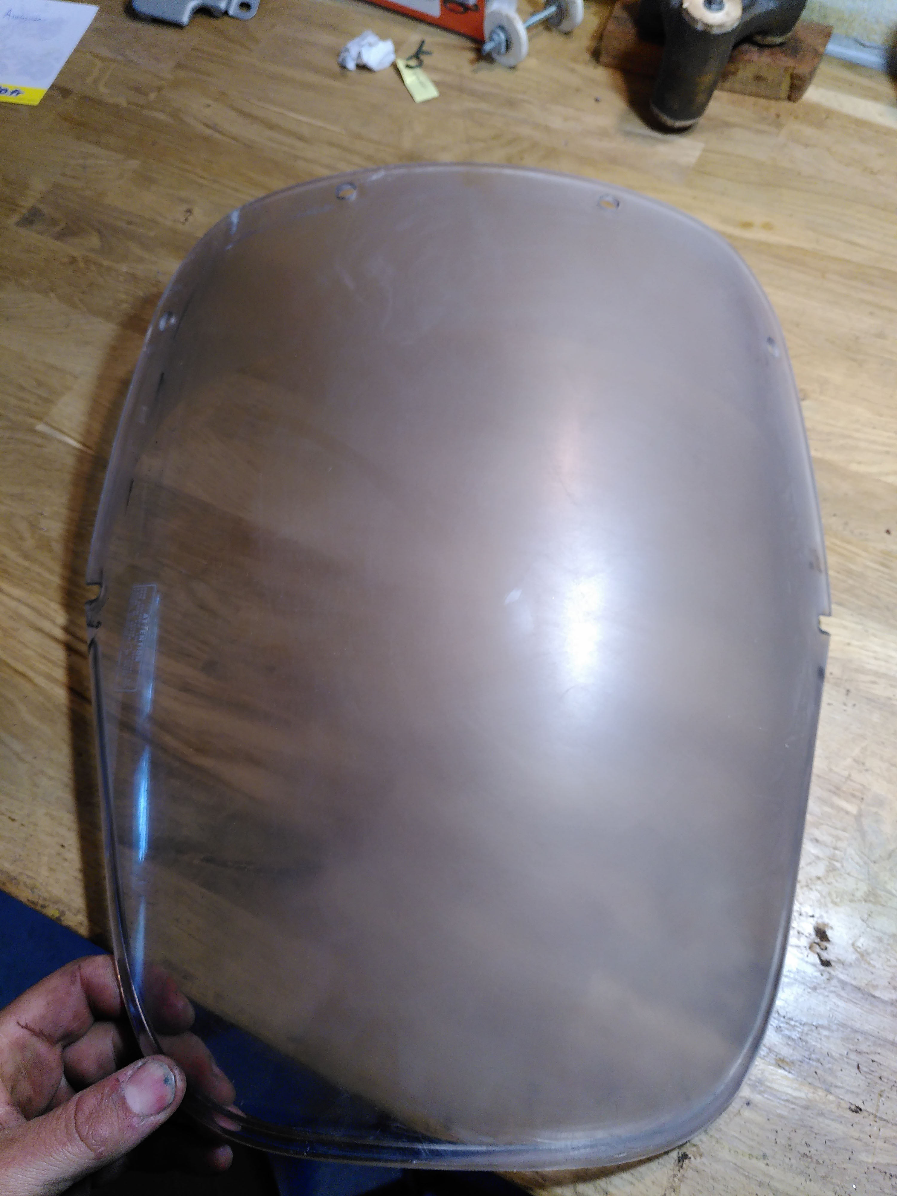

Travail sur la bulle, ponçages des grosses rayures et polissage

Faut surtout ébavurer ce qui dépasse. Les rayures ne gêneront pas la pose des nouveaux roulements.MpRD a écrit : 29 avr. 2020, 13:10 ...

Pas de soucis pour la marque dans le basculeur. un ch'tit coup de lime ronde ou demi-ronde sur ce qui dépasse.

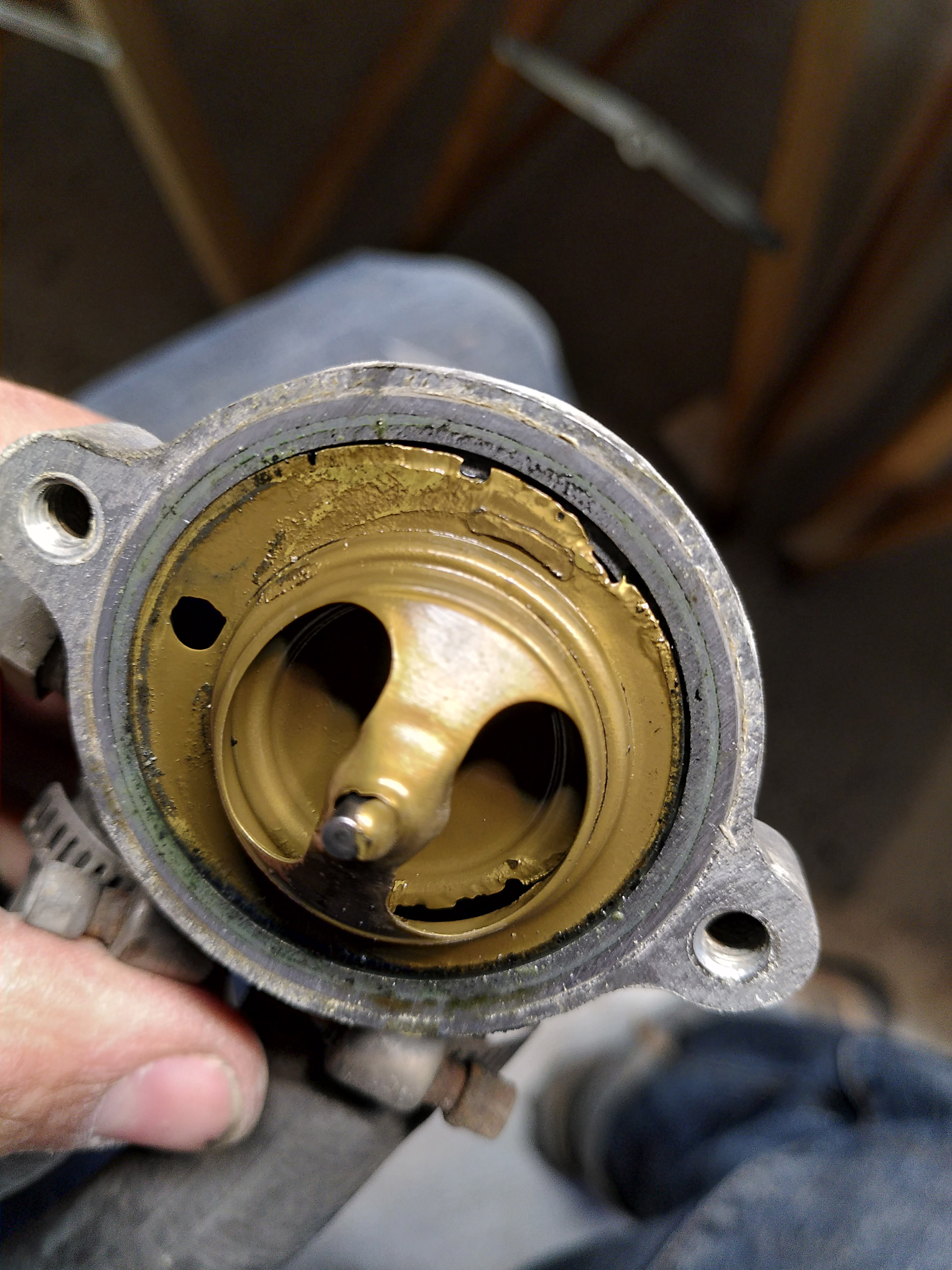

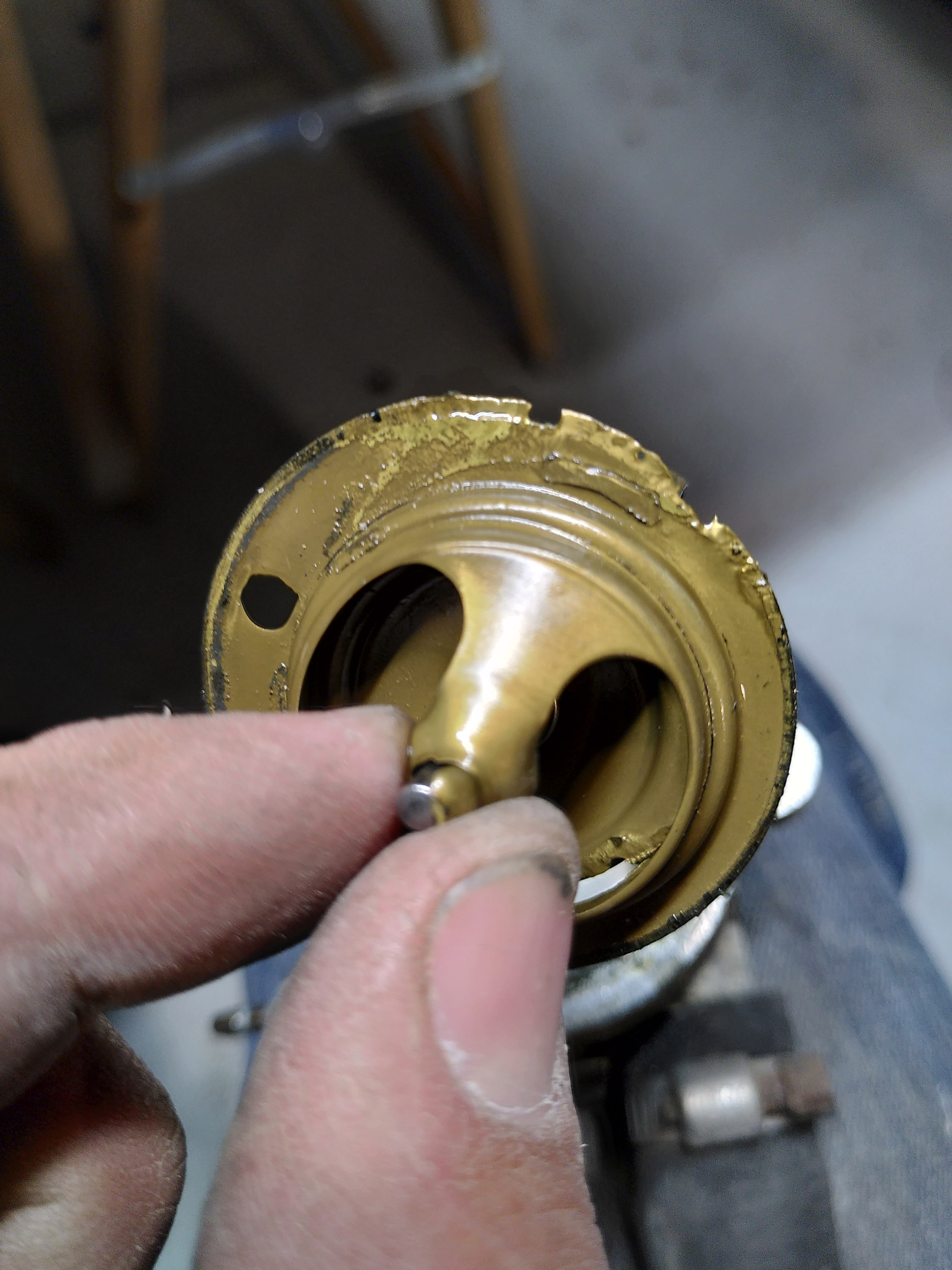

Sinon voici le thermostat, il me semble bien usé sur les bords ? Est-il temps de le changer ? la pièce à l'air de couter assez cher quand même !

Ça avance bien
Pour ton calorstat, il est bon à changer si tu en trouve un.
Ça n’empêche pas ta moto de fonctionner.
