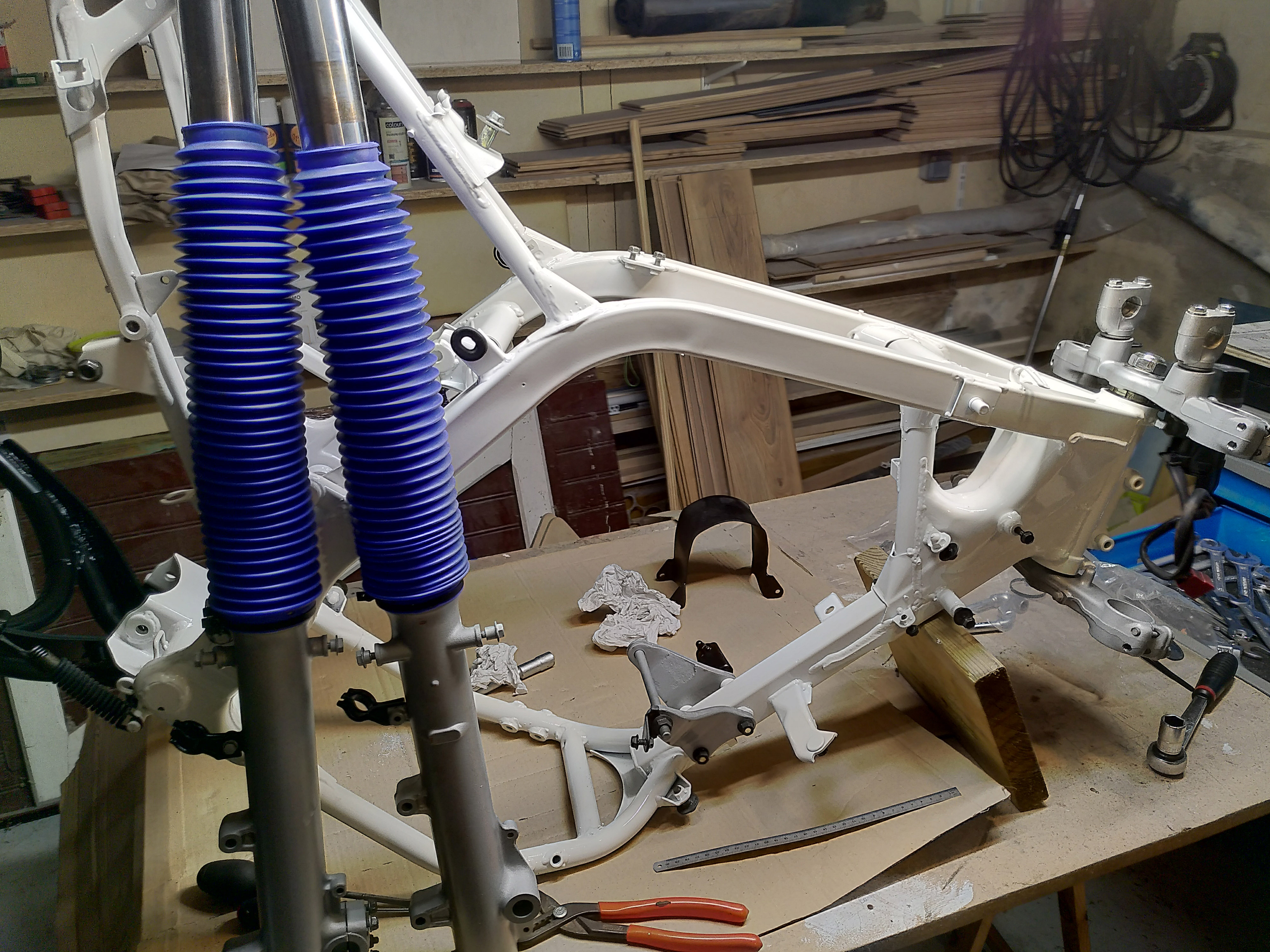

#95 Message par MpRD » 22 mai 2020, 16:05
Bonjour à tous !
Voici quelques nouvelles de la rénovation de ma RD04 qui commence à prendre forme (la rénovation pas encore la moto...)
Le cadre et les carénages sont à la peinture !
J'ai même reçu le kit déco, ça à l'air top :
La bulle brille de nouveau,
L'ensemble prolink est comme neuf,
Pas mal d'éléments sont passés en peinture,
J'ai peint le haut moteur et fait le jeu aux soupapes, j'ai reçu les pochettes de joins je vais donc m'attaquer au reste des vérifs. A ce propos comment procéder vous pour néttoyer le plan de joint avant de remettre un joint neuf et de refermer ?
Sinon voici le thermostat, il me semble bien usé sur les bords ? Est-il temps de le changer ? la pièce à l'air de couter assez cher quand même !
Sinon j'ai ouvert les roues pour checker les roulements et tout à l'air ok. Que pensez vous des silent-block de transmission, il y en a un qui est séparé en deux mais ils ont l'air en bon état je trouve non ?
J'ai aussi reçu le kit chaine avec pignon renforcé KKBike en attendant le steftech !
Merci d'avance pour vos conseils et à bientôt sur des roues j'espère !

#96 Message par Guiguy56 » 22 mai 2020, 18:07
Ça avance bien §bravo
Pour ton calorstat, il est bon à changer si tu en trouve un.
Ça n’empêche pas ta moto de fonctionner.
Pour le plan de joint, utilise une lame de cutter.
Concernant les amortisseurs de couple de ta roue, ce n’est pas grave si ils sont détachés, il faut que ton porte couronne rentre légèrement serré dans le moyeux, et bien sûr sans jeu.

#98 Message par MpRD » 29 mai 2020, 09:55
Le cadre est arrivé !
Je suis très content du résultat, il est comme neuf !
Je commence donc le remontage et j'en profite pour vidanger les tubes de fourches (j'avais attendu pour pouvoir les remonter directement et refixer l'ensemble colonne de dir+té fourches etc.)
J'ai donc un question sur la vidange, j'ai vidés les tubes (puis pendus à l'envers pendant quelques heures) tout nettoyé / vérifié l'usure des ressorts avec la prise de cotes etc. Cependant j'ai du mal à vraiment mesurer la distance entre le haut du tube et les l'huile une fois les 635cm3 versé. J'ai l'impression que dès que mon réglet approche de la surface de l'huile il y a un effet ventouse qui fausse l'affaire de quelques mm... ? Avez vous une technique particulière pour cela ou alors on est pas au mm ?
Par ailleurs je n'ai pas trouvé de couple de serrage pour les bouchons de tubes, avez vous des valeurs ou techniques ?
Merci !
La suite bientôt !

#99 Message par TiTi » 29 mai 2020, 10:03
MpRD a écrit : 29 mai 2020, 09:55 ...J'ai l'impression que dès que mon réglet approche de la surface de l'huile il y a un effet ventouse qui fausse l'affaire de quelques mm... ? Avez vous une technique particulière pour cela ou alors on est pas au mm ?...
Faut plonger le réglet à une profondeur donnée, par exemple 200 mm). Tu le ressorts et tu mesures la hauteur d'huile sur le réglet.
Un petit calcul et tu as ta hauteur d'air !!
Et on n'est pas au mm (même pas vraiment au cm) !
Re: Rénovation RD04
#100 Message par Guiguy56 » 29 mai 2020, 11:15
§bravo §bravo §bravo
Pense a retirer la peinture au niveau des masses du cadre.
Pour la hauteur d'huile §+1 avec Titi
