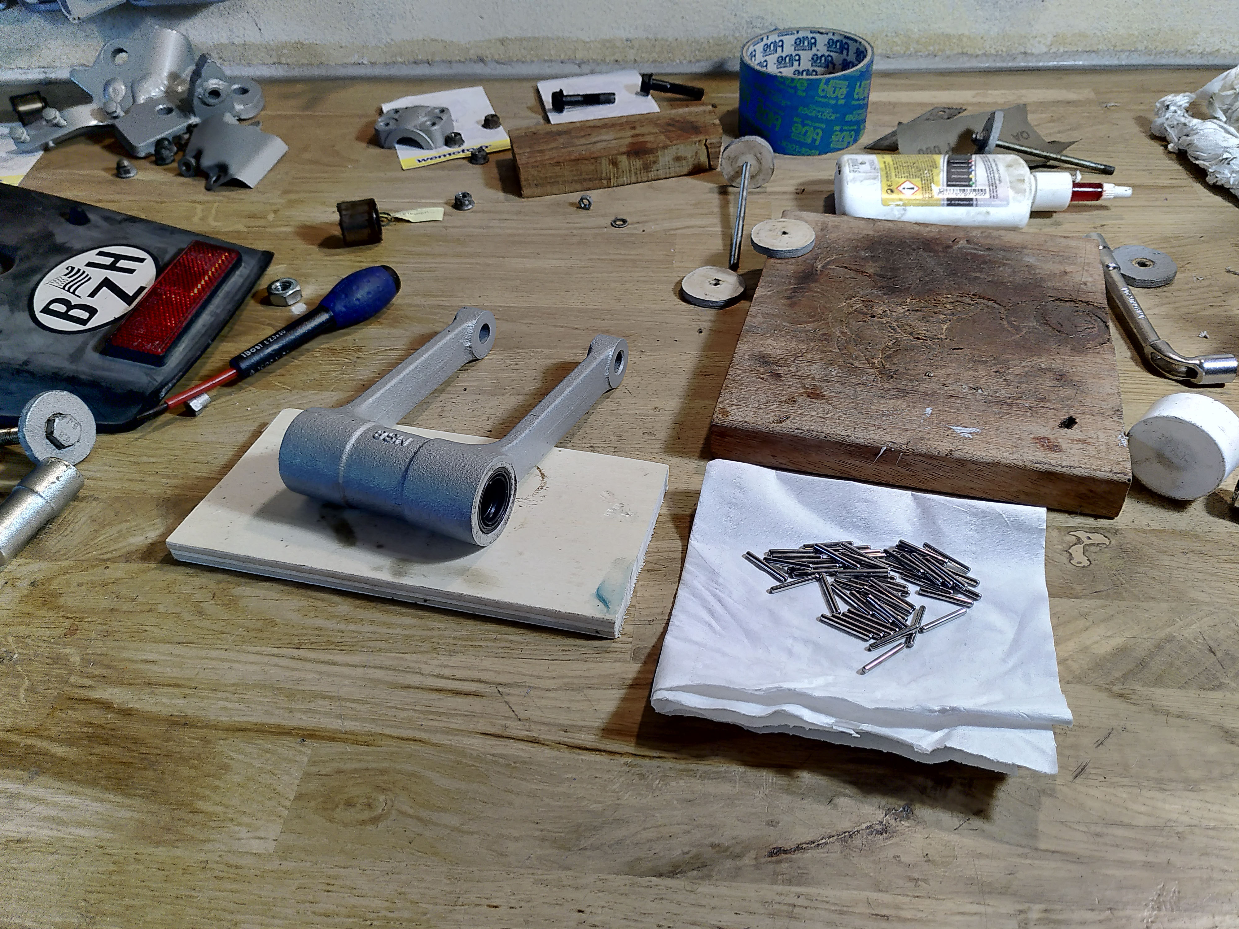

#76 Message par Cad77 » 17 avr. 2020, 21:54
Les aiguilles s'enlèvent sans problèmes avec un petit tournevis plat ou un aimant,sans toucher aux joints spi.
Je le fais une fois par an au sortir de l'hiver,en les gavant bien de graisse hydrofuges,et les aiguilles et entretoises ne vieillissent pas. :roll:

Je viens de terminer l entretien du basculeur , biellette et bo
Et j ai simplement viré les spy , sorti les entretoises .
Bien nettoyé et tartiné les aiguilles et roule ;)
Après ça dépend de l état je pense mais quand j ai vu l état des aiguilles j ai pas eu envie de les virer

#78 Message par Fabrikatwin » 18 avr. 2020, 08:11
Ça a l'air en super état tout ça. Mais au stade où tu en est, ce n'est pas grand chose à enlever. Ce serait dommage de ne pas en profiter
Il y a parfois de la vieille graisse qui se loge dans les recoins. Enlever les aiguilles , laver, surtout l'intérieur, remonter avec de la graisse neuve et là, tu es peinard. §bronze

#79 Message par Dode38 » 18 avr. 2020, 08:27
Graisse un peu épaisse, pour que tes aiguilles tiennent en place ;)

#80 Message par Gerartiste » 18 avr. 2020, 10:11
Dode38 a écrit : 18 avr. 2020, 08:27 Graisse un peu épaisse, pour que tes aiguilles tiennent en place ;)
§+1 la graisse marine va bien ;)

#81 Message par Dode38 » 18 avr. 2020, 11:51
Oui, c'est ce que j'utilise §super

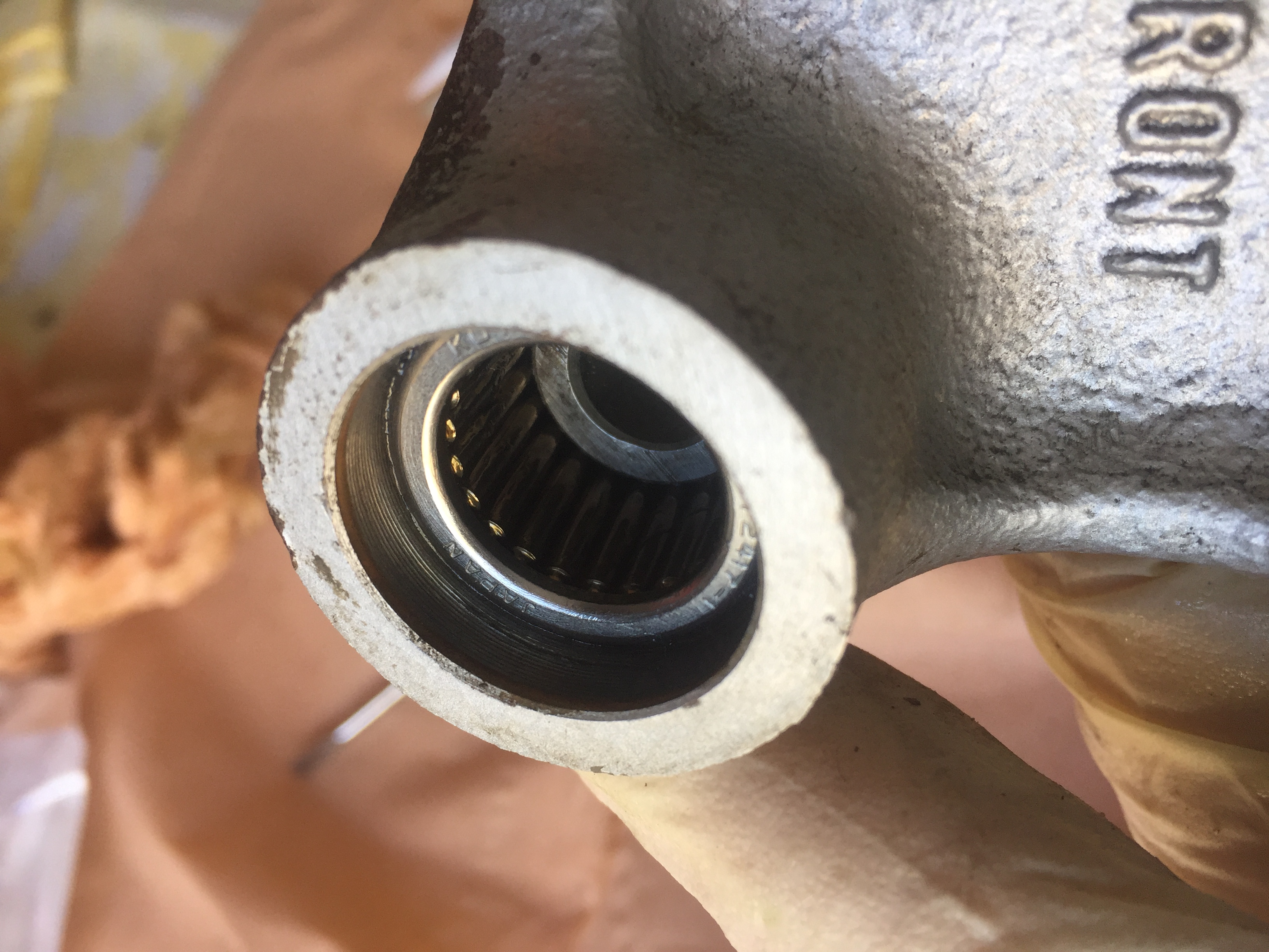

Pas trop de news ces derniers temps car je bloque sur une pièce :
J'ai tout essayé mais je n'arrive vraiment pas à sortir le roulement à aiguille (enfin ce qu'il en reste)... Les bords de l'ancienne cage ont fini par complément casser (en essayant au tournevis / marteau) après avoir essayer la tige filetée/ écrou etc. j'ai cassé le pas de vis, à l'étau ça n'a rien donné non plus... Je vais essayer de le couper je penses...
Quelqu'un à peut-être un bon conseil ou une astuce car là je suis un peu bloqué.... ?
Merci d'avance !

#83 Message par TiTi » 27 avr. 2020, 20:15
A l'étau il faut la douille plus grande en sortie...

#84 Message par Faby68 » 27 avr. 2020, 20:19
Dégrippant ( de qualité ) en grosse quantité pendant 24 à 48h voire plus, des deux côtés de la cage, et chauffer le basculeur au décapeur thermique avant de taper avec un outil adapté à ce qu'il te reste d'appuis, sur les bords opposés ( 12h / 6h / 9h / 3h ). Et le premier roulement une fois enlevé, j'avais bien réussi le deuxième avec une douille de la taille adaptée et un gros marteau ( limite une massette ). Bon courage ! :D

Merci pour vos réponses, j'avais bien positionnée une grosse douille à l'extérieur (afin de pouvoir laisser sortir le roulement).
Ja vais le laisser baigner dans du dégripant quelques jours avant d'y revenir mais malheureusement il ne reste vraiment plus d'appui !

#86 Message par Guiguy56 » 27 avr. 2020, 20:27
Sinon, tu preux affûter un vieux tournevis fin afin de l’enfoncer entre la cage et le basculeur et déformer la vielle cage pour la sortir.

#87 Message par Marcopolo » 27 avr. 2020, 20:43
Guiguy56 a écrit : 27 avr. 2020, 20:27 Sinon, tu preux affûter un vieux tournevis fin afin de l’enfoncer entre la cage et le basculeur et déformer la vielle cage pour la sortir.
§+1 déjà fait comme ça aussi, c'est un peu coriace au début car c'est une cage en inox, mais on y arrive.

#88 Message par Soraka » 27 avr. 2020, 22:11
Bonsoir,
la méthode de Titi est excellente pour sortir ces cages.
enlever d'abord les caches poussière ...
Il faut engager la petite douille et la mettre en appui sur la cage la moins abîmée .C'est la plus abîmée qui sera chassée en premier.
La grosse douille doit etre bien centrée pour ne pas empêcher la cage de sortir.
Une fois tout centré et mis en pression dans l'étau (bien fort !) , donner un coup de masse sur une des deux machoires de l'étau.
Ca devrait décoller les cages. Ensuite ça sort au fur et à mesure qu'on serre les machoires de l'étau si tout est gorgé de wd40

#89 Message par MpRD » 27 avr. 2020, 23:06
@Guiguy56 merci pour le conseil, j'y pensais mais je n'osais pas je vais m'y filer demain !

#90 Message par MpRD » 29 avr. 2020, 13:10
Victoire par KO sur les cages de roulement, méthode forte...
Ca a quand même laissé des traces... Je vais poncer ce qui dépasse un peu mais ce n'est pas profond, pensez vous que ça puisse être grave ?

#91 Message par TiTi » 29 avr. 2020, 14:27
MpRD a écrit : 29 avr. 2020, 13:10 ...
Faut surtout ébavurer ce qui dépasse. Les rayures ne gêneront pas la pose des nouveaux roulements.
