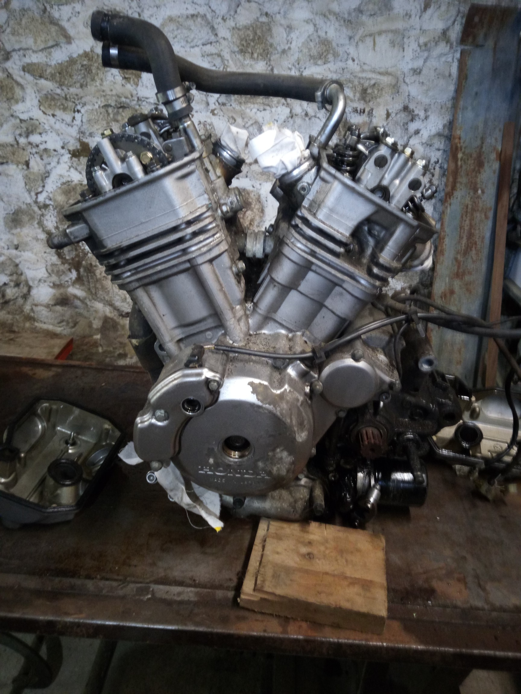

Et ben voilà il est sorti

Bon , moteur sortie, Fabrikatwin content.
Chaîne de distribution, ok. 40000 kms...4mm. logique.
Et p...g b...l de m...de, une bougie foireuse.et une culasse a démonter.

Re: Encore une 07A
Saloperie de bougie
trop serrée ?
Ça fait chier pour la culasse

Re: Encore une 07A
Oui, je suis bon pour un helicoil. Des infos sur le modèle qu'il faut ? Si quelqu'un à ça, je suis preneur.
Re: Encore une 07A
Déjà un coup de taraud une fois démontée pour voir si c'est la bougie seule ou la culasse aussi...

Re: Encore une 07A
J'ai inspecté les lieux avec une tite loupiote.
Le filetage est caca pourrie défoncé. C'est mort .
Pour déculasser, je dépose toutes la disti ou on peux faire simple ?

Re: Encore une 07A
Ben oui pour déposer la culasse il faut démonter la distribution. Y-a pas le choix.

Re: Encore une 07A
Je me peut être mal exprimé. La question concernait la dépose ou non du tendeur de chaîne de distrib.Marcopolo a écrit : 04 mai 2020, 06:52 Ben oui pour déposer la culasse il faut démonter la distribution. Y-a pas le choix.
Sinon, il faut que je dépose mon volant

Re: Encore une 07A
Si tu arrive a garder la chaine tendu, tu peux ne pas retirer le volant, cela lui permet de bien rester dans les dents du vilbrequin.
Pour le tendeur, tu peux retirer la culasse sans retirer le tendeur, il faut le desserrer. Mais évite de faire tomber une pièces dans le carter
