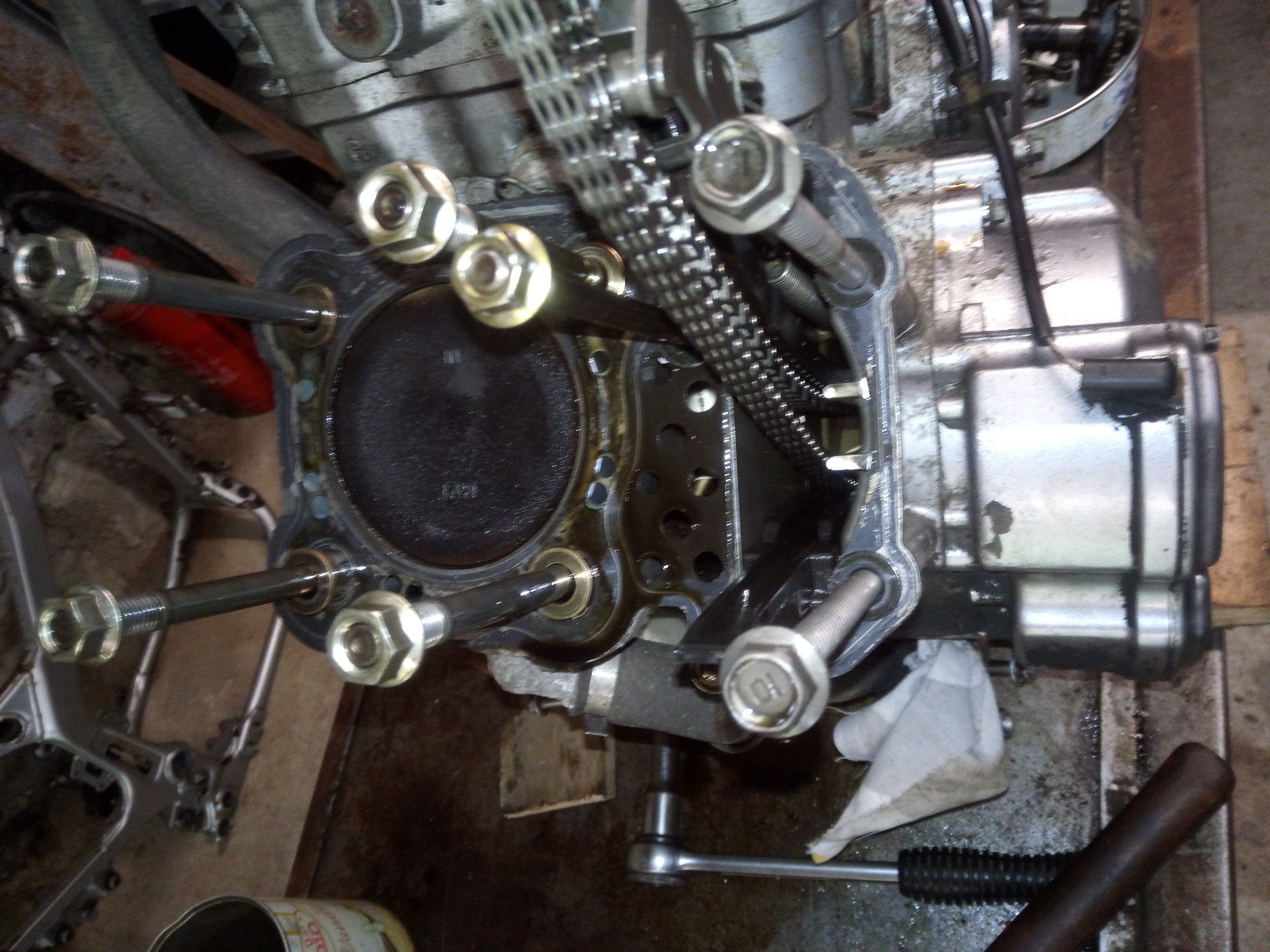

Mais est ce que quelqu'un peut me donner la méthode pour lever ce ...
Pu.... De sal.... De me...de de de ...je suis tellement énervé que j'en perds mon latin. :@ :@
Loin d'être un pro , j'ai quand même quelques heures de vol en mécanique ( 25 ans en Guzzi ca marque) §tapevieux
Mais la merde merde merde, je cale. Je fais tout comme y disent dans la revue, mais non, je n'arrive pas à choper cette ...cette ...cette ...merde ça me reprend §samu
Vous voyez ce que je veux dire
Re: Encore une 07A
#103 Message par Pti-ju » 04 mai 2020, 21:17
Ton outil est pas mal pourtant !
Etape 1 : Je prend un petit tournevis plat, je fais levier pour essayer de lever un peu (1-1,5 mm )
Etape 2 : Je le choppe avec la pince multiprise.
Je le tien ferment, Je balance le tournevis et je chope un morceau de fil de cuivre.
Etape 3 : Je tire et je glisse le fil dedans.
Au bout de dix fois ça marche ... :evil:
Ton outil doit être utile pour l'étape 3 ! ;)

#108 Message par Fabrikatwin » 05 mai 2020, 08:26
A y est... méthode stetfer : 20/20.
30 secondes ,montre en main. §+1
Je pense qu'avec le bon outil ,c'est 2 secondes avec une seule main
Je ne pensais pas que la cale pouvait descendre aussi bas. Une fois que l'on a compris ça, c.est comme papa dans papa...
