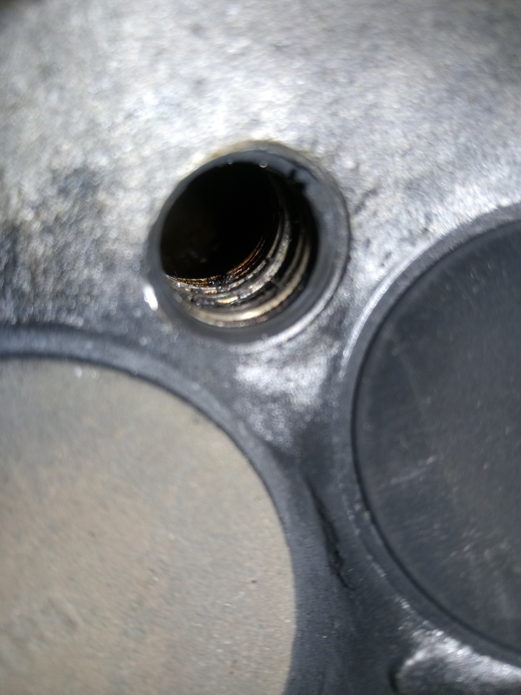

Bon,je bosse et rebosse sur mon moteur, all is ready
Et puis en regardant mon filetage de bougie par l'intérieur de ma culasse, je tombe sur ça
Si vous regardez bien ...horreur, il y a déjà un helicoil. Mais il ne fait que la moitié du filetage.
Je suis déjà un peu misanthrope, mais là....y'a des pseudo mécano qu'il aurait fallu noyer dès la naissance.
J'ai enlevé cet helicoil pourri , je vais devoir en poser un autre. Et là ....
HELP les ATOCIENS . C'est quoi le filetage de nos bougies. Je suis une billes dans ces histoire de filets. Pas , diamètre, il me faut un max d'information pour remplacer cet helicoil foireux . Je suis sûr que l'un de vous a déjà fait ça. Au secour.
Jusque là, tout va bien.
Bordel de merde
Bordel de merde
Je fais quoi moi maintenant

En fait, ton filetage de bougie a remonté un reste de l'alu de l'ancien filetage, si j'ai bien compris.
Tu l'as enlevé comment l'helicoil ?

#114 Message par Fabrikatwin » 05 mai 2020, 22:53
Marcopolo a écrit : 05 mai 2020, 21:36 En fait, ton filetage de bougie a remonté un reste de l'alu de l'ancien filetage, si j'ai bien compris.
Et non :@ diamètre agrandi, retarauder,et un demi helicoil en bas du filetage. Enlever à la pince .....
Le gars qui a fait ça §bandit :evil:
Je ne sais pas si c'est récupérable

#116 Message par Fabrikatwin » 07 mai 2020, 07:07
Bon, il faut que je me lance.
Par contre j'hésite. Helicoil ou insert. §hein l'un de vous à t il des infos :?:
L'insert me plait bien, mais j'ai des doutes sur la mise en place .
c'est le filetage de bougie avant gauche qui est foutu . C'est pas le plus accessible. :cry:
Quelqu'un a déjà fait ce boulot. ? §help §help
Re: Encore une 07A
#117 Message par Guiguy56 » 07 mai 2020, 08:02
Je n'ai jamais fais, donc je ne pourrais pas t'aider.
Par contre, regarde sur les forums des 2CV, c'était assez courant de refaire les filetages de bougie sur leurs culasses. Feu mon garagiste local, avait une mallette de filets rapporté avec les outils qui vont bien, pour les 2CV.

Re: Encore une 07A
#118 Message par Fred07 » 07 mai 2020, 08:07
Guiguy56 a écrit : 07 mai 2020, 08:02 Je n'ai jamais fais, donc je ne pourrais pas t'aider.
je confirme. Je l'ai déjà fait sur un 350 XLR. Recherche sur le net des filets rapportés. Sinon à l'époque (années 90), Gonin à Lyon réparait ce genre de problème.

Re: Encore une 07A
#121 Message par Dudu.13 » 07 mai 2020, 09:20
oublies les inserts !
il m'est arrivé plusieurs fois qu'il vienne avec la bougie §nul :@
bon c'etait il y a longtemps sur des vieux moteurs , je ne sais si c'etait monté au FF ou non ?
par contre helicoï plus solide que l'origine §super
faut un outillage speçial mais ça se trouve sur le net
la difficulté c'est de se mettre bien droit pour tarauder
et vu que c'est le même travail que la pose d'un insert
il n'y a pas photo

#122 Message par Fabrikatwin » 07 mai 2020, 12:10
Ok Dudu. Merci pour la réponse.
Question d'un néophyte, l'helicoil , on peut le poser par l'intérieur ?
