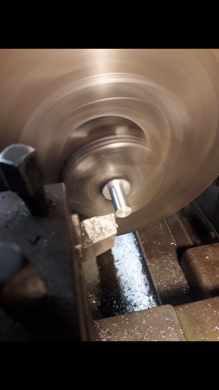

#360 Message par Dudu.13 » 03 août 2021, 20:56
je fais un doublon ici
d'une amelioration des pions
cette cloche je l'avais déjà calé
mais comme un con au debut je n'avais pas vu qu'il y avait 2 ressorts differents et les avais remonté n'importe où
de plus , déjà fait sur une autre cloche
j'ai fais des pions plus longs ( 2 mm de moins que les ressorts comprimés à fond ) ,
ça permet de mieux guider les ressorts
et ça fait une masse en rotation un peu plus importante qui rend le ralenti tres tres stable
j'ai fais 2 pions pour les ressorts fins au diametre de 8
et les 4 autres à 7,5
voilà c'etait mon après midi :oops:
Re: [TUTO] Réfection cloche d'embrayage
#361 Message par Marcopolo » 03 août 2021, 21:19
Est-ce que ça avait repris du jeu, je suppose que non, combien de mkm avec les pions ...
Tu réutilises les mêmes vis d'assemblage ?
A remercié : 85 fois
#362 Message par Dudu.13 » 03 août 2021, 21:53
non pas un pet de jeu
pour le kilometrage je sais plus , je pense env 40 mk
et je changerai les vis
à ce sujet pour ceux qui ont peur que ca se devisse
j'ai bien §chaud
loctite fff + pointages
même en chauffant ç'etait mariole

#364 Message par Fabrikatwin » 04 août 2021, 07:55
Très bonne idée les pions plus long.
J'y songerais dans une prochaine vie. A moins que les précédents lâchent ( je ne vois pas pourquoi)
