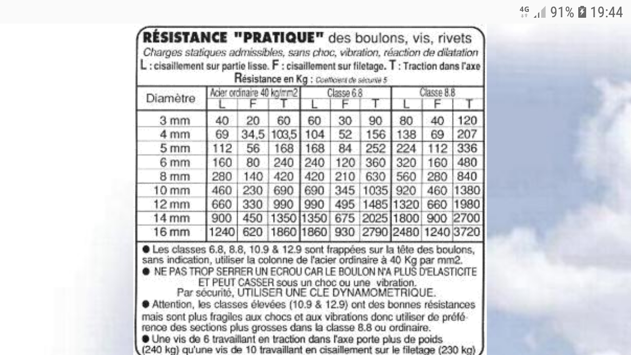

#354 Message par Dudu.13 » 07 janv. 2021, 19:53
Re
en cherchant pour un autre truc ,
Suis tombé sur ce tableau interressant qui met en evidence la difference de resistance au cisaillement
sur parties lisses et parties filetés
C'est pas pareil , et de loin §siffle
Re: [TUTO] Réfection cloche d'embrayage
#355 Message par Marcopolo » 07 janv. 2021, 19:59
Super, merci Dudu §super
Messages : 1617
#356 Message par Fabrikatwin » 07 janv. 2021, 21:05
Super ce tableau, merci Dudu. C'est le genre d'info qu'il faudrait avoir sous les yeux dans l'atelier.
Messages : 23740
#357 Message par Dode38 » 07 janv. 2021, 21:14
Très intéressant et instructif Dudu §super
Ca me fait penser que je vais peut-être revoir les fixations de mes barres latérales sur le gros §hein
Messages : 6140
#358 Message par Stefter » 08 janv. 2021, 07:04
Il faut penser aussi que plus c'est dure plus c'est cassant...
A un choc ,le mou pliera...
Messages : 23740
#359 Message par Dode38 » 08 janv. 2021, 08:07
Oui, c'est ce qui est noté dans le bas du tableau ;)

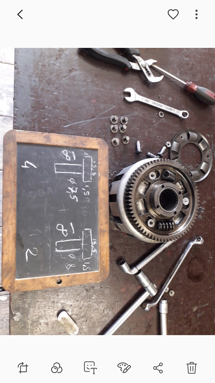

#360 Message par Dudu.13 » 03 août 2021, 20:56
je fais un doublon ici
d'une amelioration des pions
cette cloche je l'avais déjà calé
mais comme un con au debut je n'avais pas vu qu'il y avait 2 ressorts differents et les avais remonté n'importe où
de plus , déjà fait sur une autre cloche
j'ai fais des pions plus longs ( 2 mm de moins que les ressorts comprimés à fond ) ,
ça permet de mieux guider les ressorts
et ça fait une masse en rotation un peu plus importante qui rend le ralenti tres tres stable
j'ai fais 2 pions pour les ressorts fins au diametre de 8
et les 4 autres à 7,5
voilà c'etait mon après midi :oops:
#361 Message par Marcopolo » 03 août 2021, 21:19
Est-ce que ça avait repris du jeu, je suppose que non, combien de mkm avec les pions ...
Tu réutilises les mêmes vis d'assemblage ?
A remercié : 85 fois
#362 Message par Dudu.13 » 03 août 2021, 21:53
non pas un pet de jeu
pour le kilometrage je sais plus , je pense env 40 mk
et je changerai les vis
à ce sujet pour ceux qui ont peur que ca se devisse
j'ai bien §chaud
loctite fff + pointages
même en chauffant ç'etait mariole
#365 Message par Dudu.13 » 04 août 2021, 08:30
Fredoetisa a écrit : 03 août 2021, 22:00 pour l’instant le cliquetis est supportable…
faudrait pas rouler comme ça
outre le côté desagreable
plus il y a du jeu , plus ça prend du jeu
et ça fait de la poussière d'alu qui se diffuse dans l'huile
§nul

Fredoetisa
Messages : 781
Département : 08 Ardennes
Localisation : Charleville
#370 Message par Fredoetisa » 05 août 2021, 09:35
Ok merci pour le conseil je vais en parler à mon voisin qui bossait dans la maintenance et qui sait tout faire en mécanique. Il a un tour, chalumeau oxy/acétylène…etc…
Je vais regarder ces boulons. Il faut aussi prendre une certaine dureté d’acier je crois ?
Je me lancerai peut être cet hiver du coup…
#371 Message par Dudu.13 » 05 août 2021, 09:48
les rivets d'origine ont l'air tres tendres ,
par contre la visserie anglaise est en principe en M80 ,
donc plus dure ! ,
c'est pour ça que te proposais de les recuire pour faciliter le rivetage
