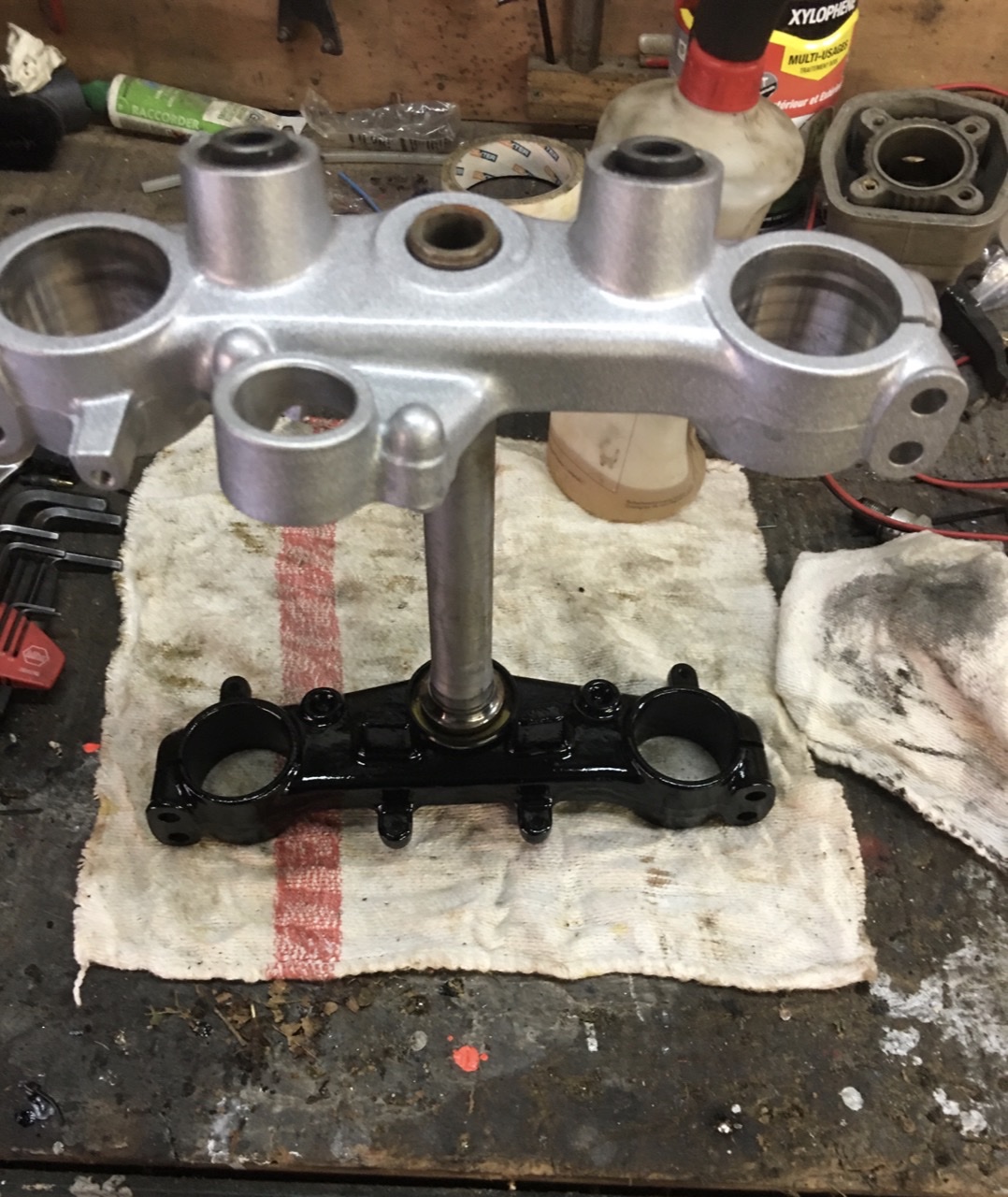

Le T de fourche avant
Après

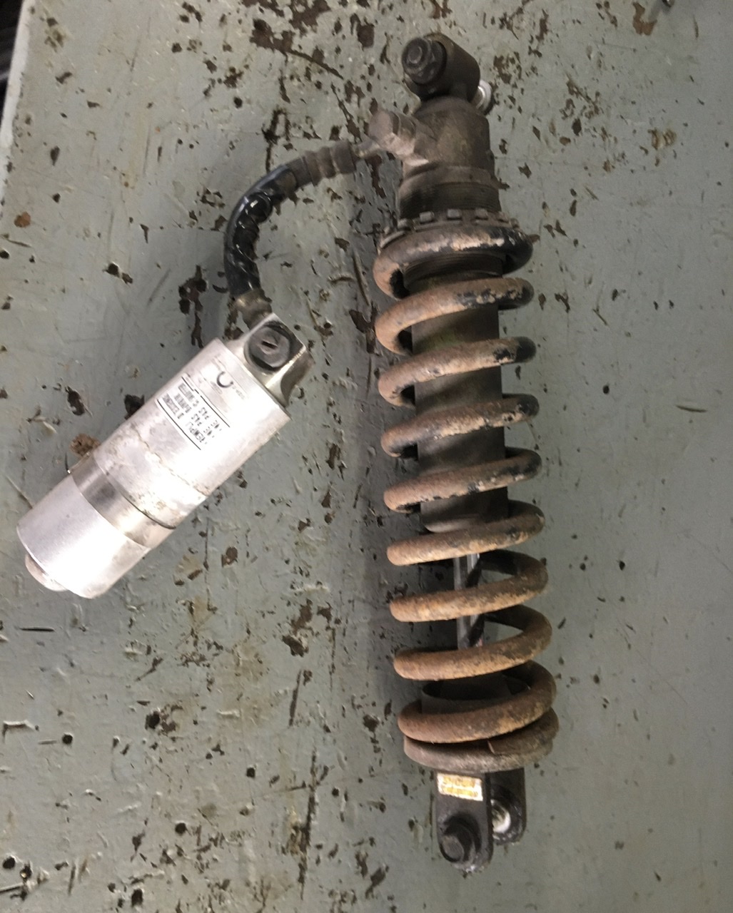

L’amortisseur démonté, et controlé.

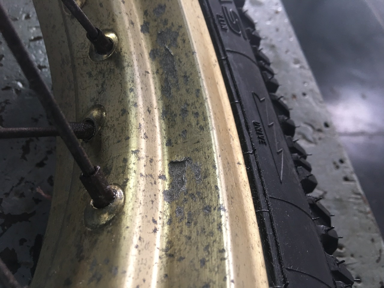

Nettoyage de la roue arrière, il y avait une bonne couche de graisse bien collé.
Contrôle des roulements, 2 sur 3 HS, donc pose de nouveaux.
Avant
Après
Le cercle est bien attaché, mais juste en surface, ça le fera pour l’instant.

Avant de peindre le té tu n'en as pas profité pour virer le roulement à billes et mettre des coniques ?
#178 Message par Guiguy56 » 29 nov. 2020, 16:40
J’y ai pensé, mais les roulements de colonne sont vraiment nickel, aucune marque sur les portées et aucun point dure.
ils ont eu droit à un bon nettoyés et de la bonne graisse :D

Ne sachant ou poster ma demande, je passe par ce sujet... Peux-tu me dire quelle cle a ergot acheter pour l'amortisseur STP? j'ai aussi un RD07 mais galere pour regler l'amortisseur sans cet outil... il y a un diametre particulier?
#181 Message par TiTi » 02 déc. 2020, 14:07
Jet (ou gros tournevis) + marteau. Mais pas facile à faire sur place, même avec la clé à ergot !
#182 Message par TiTi » 02 déc. 2020, 14:08
Faut surtout délester la roue arrière APRÈS avoir desserré le contrécrou.

Tu veux dire qu'avant de desserrer le contre-écrou il faut lester la roue arrière (par exemple faire monter maman dessus...) puis délester avant de régler le tarage d'amortisseur avec l’écrou dentelé?
J'ai desserré ce contre écrou au marteau-tournevis sans lester l’arrière... et je ne parviens pas a faire de même avec l’écrou. Mon inquiétude est que le ressort me parait bien comprimé (longueur inférieure aux préconisations de la RMT (moins de 230 alors que la limite est de 237,7!).

Il faut délester la roue arrière, met lua moto sur la centrale si tu en as une sinon ben met maman... mais entre le sol et le moteur §mdr
Le but étant de decomprimer un max le ressort avant de le desserer les ecrous, ça rend la manipulation plus aisée et sécuritaire car si tu défait tout l écrou de ressort sans lever la compression sur l arrière pouf t'as tout l arrière de la moto qui s affesse sur toi.
Et pour la longeur du ressort il te faut la mesurer ressort totalement decomprime donc avec les 2 ecrous totalement libres de pression sur lui, totalement desserrés.

#186 Message par TiTi » 02 déc. 2020, 17:37
Faut comprimer pour que ça bloque l'écrou et desserrer le contrécrou.
Ensuite délester pour desserrer l'écrou.
Ça ne doit être bien plus long et c'est nettement plus facile en déposant l'amorto :D

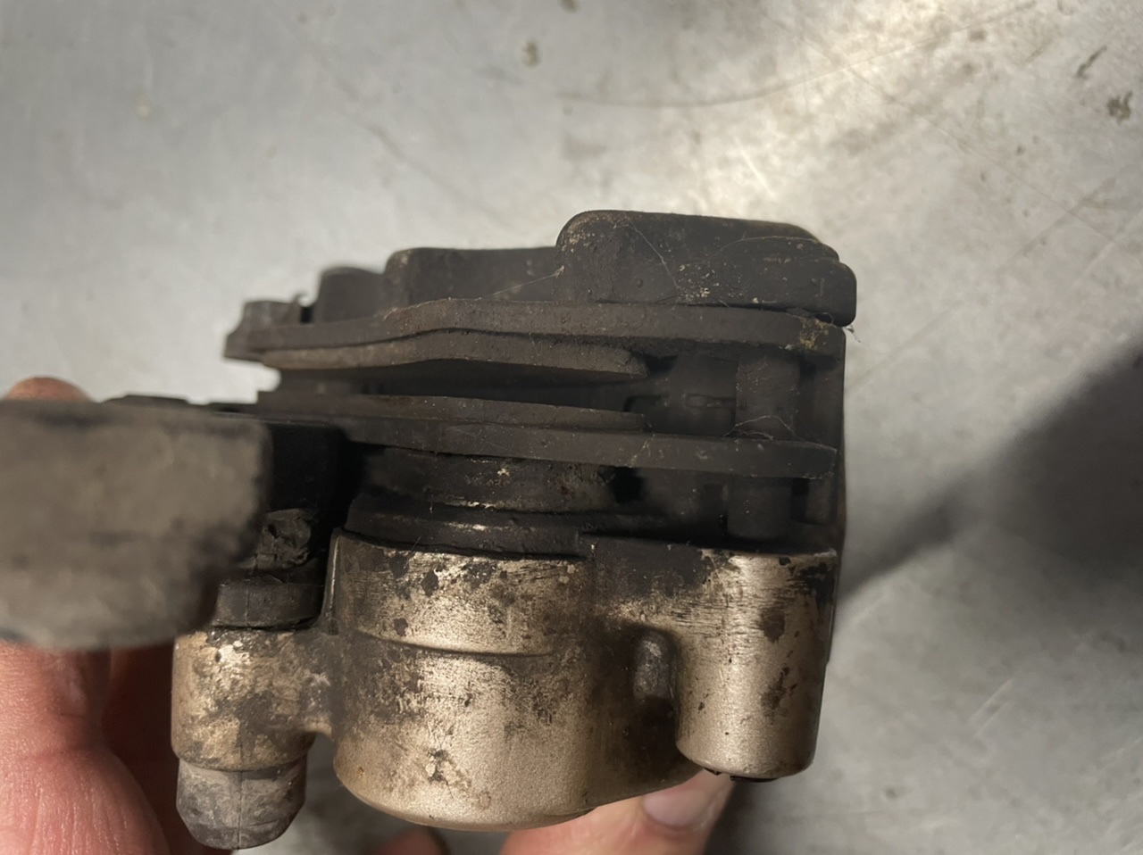

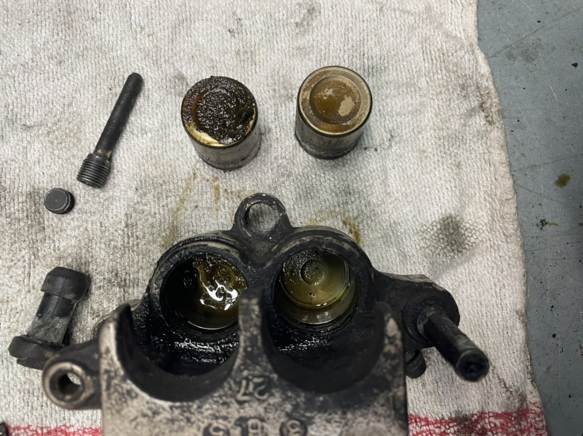

Pas eu beaucoup le temps ses derniers temps :D , mais je me suis occupé du démontage de la fourche et surtout des étriers
Il était grand temps de faire quelque chose, les deux étriers sont dans le même état §vert
J’ai débuté leur nettoyage, avec bien sur le remplacement des joints est prévu ;)

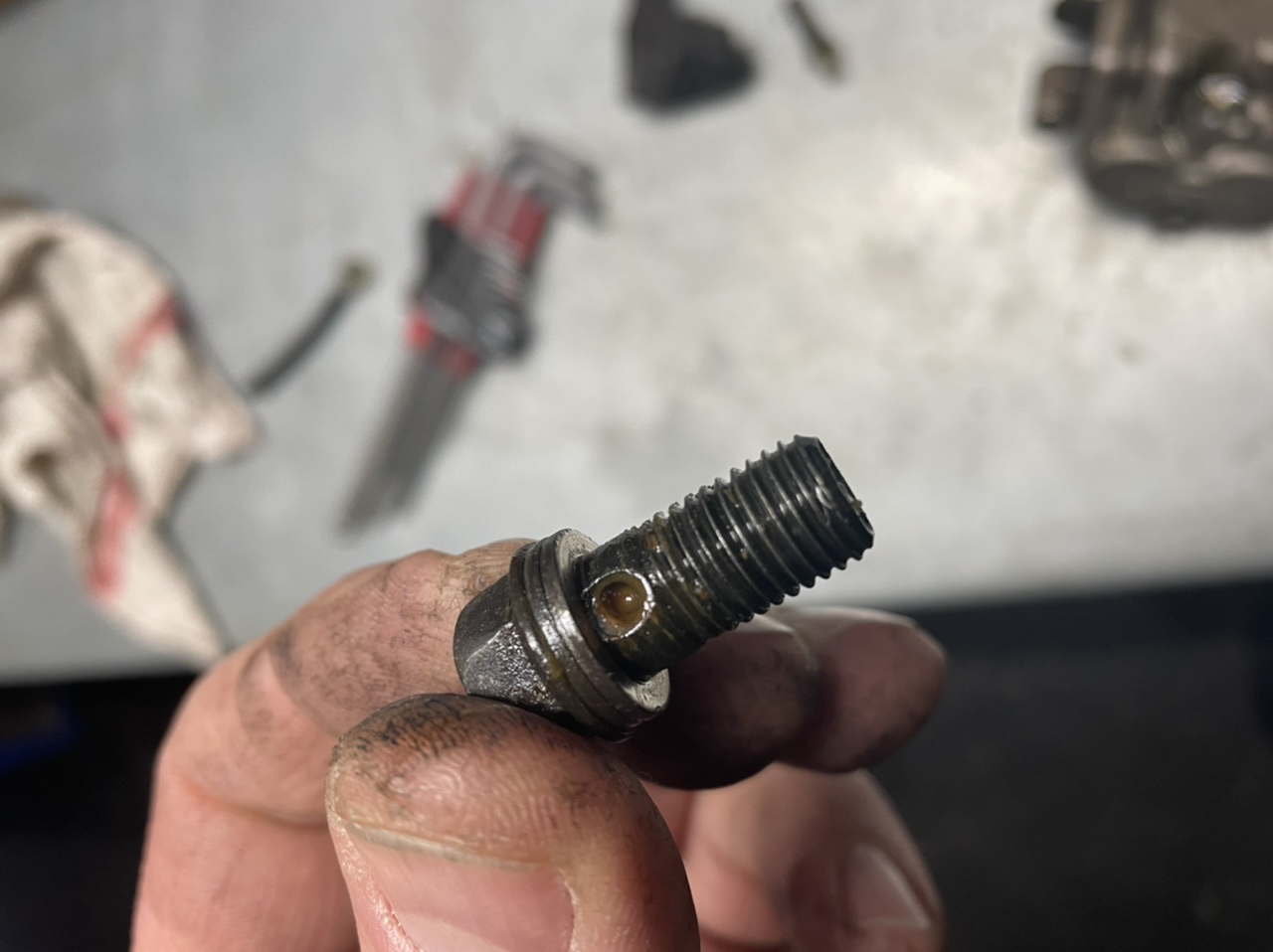

Première chose, dépose des vis de richesse et comme pressenti, une n’est pas venu :cry:
Alors, je perce à 2,5mm
Tourne vis Torx, un coup de marteau pour l’enfoncer
Je force légèrement, serrage/desserrage, serrage/desserrage, serrage/desserrage ....
Ça commence à bouger §huhu
C’est bon, elle est sortie §youhou
