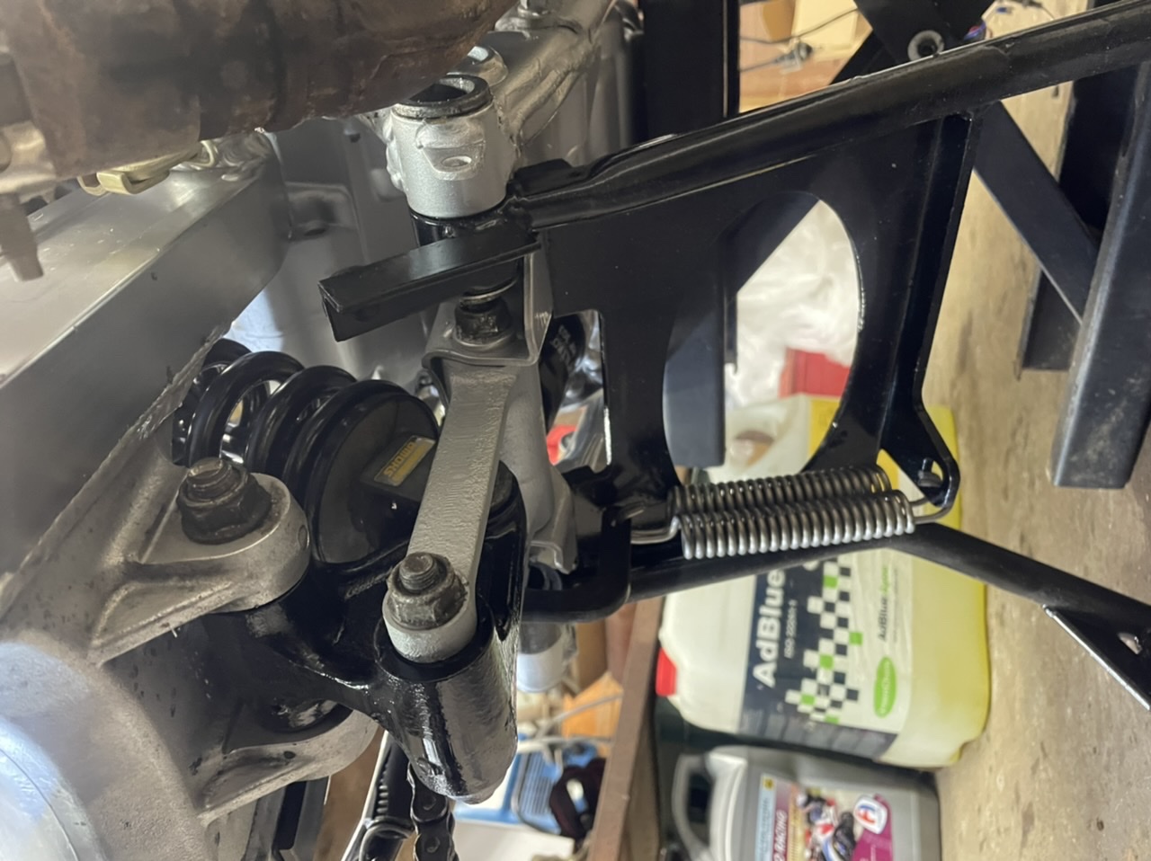

J’ai pu finaliser le montage du BO, montage de l’amortisseur et contrôler tout les serrages.
Puis montage de la roue. Il me reste l’étrier à poser mais il est en attente d’un kit de joints neuf.

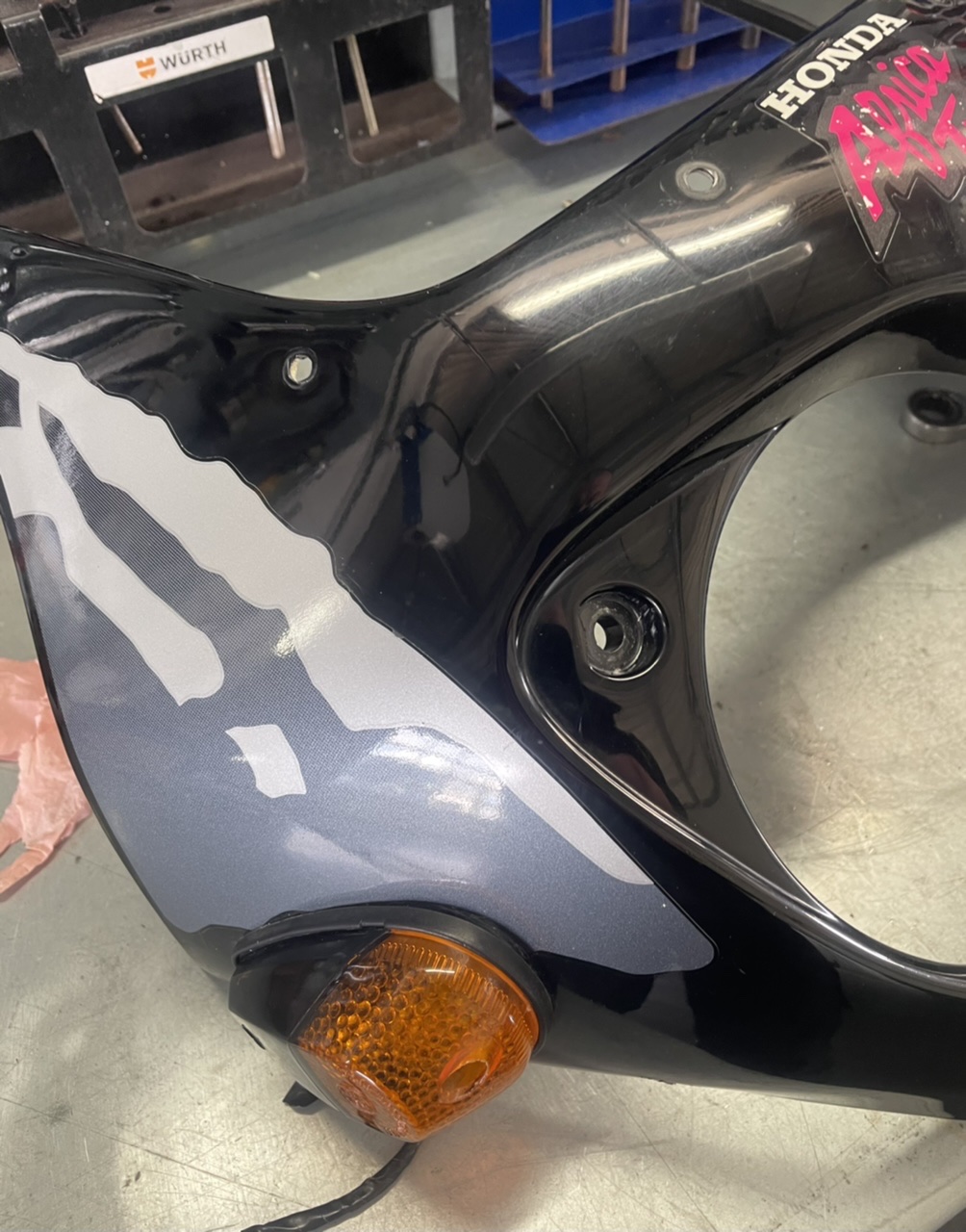

#223 Message par Guiguy56 » 07 févr. 2021, 11:23
C’est dernier temps, montage de l’avant et pose des flexibles de frein type aviation.
Nettoyage des plastiques pour leur donner un peu plus d’éclat et remplacement des inserts caoutchouc qui étaient bien malade.
Et j’ai également profité de faire la synchro des carbu, il n’y avait pas un grand écart, 1/8 tour sur la vis et c’est bon
Reste à régler une petite fuite de LDR et faire un test de monté en température et déclenchement de ventilateur.
A suivre ...
