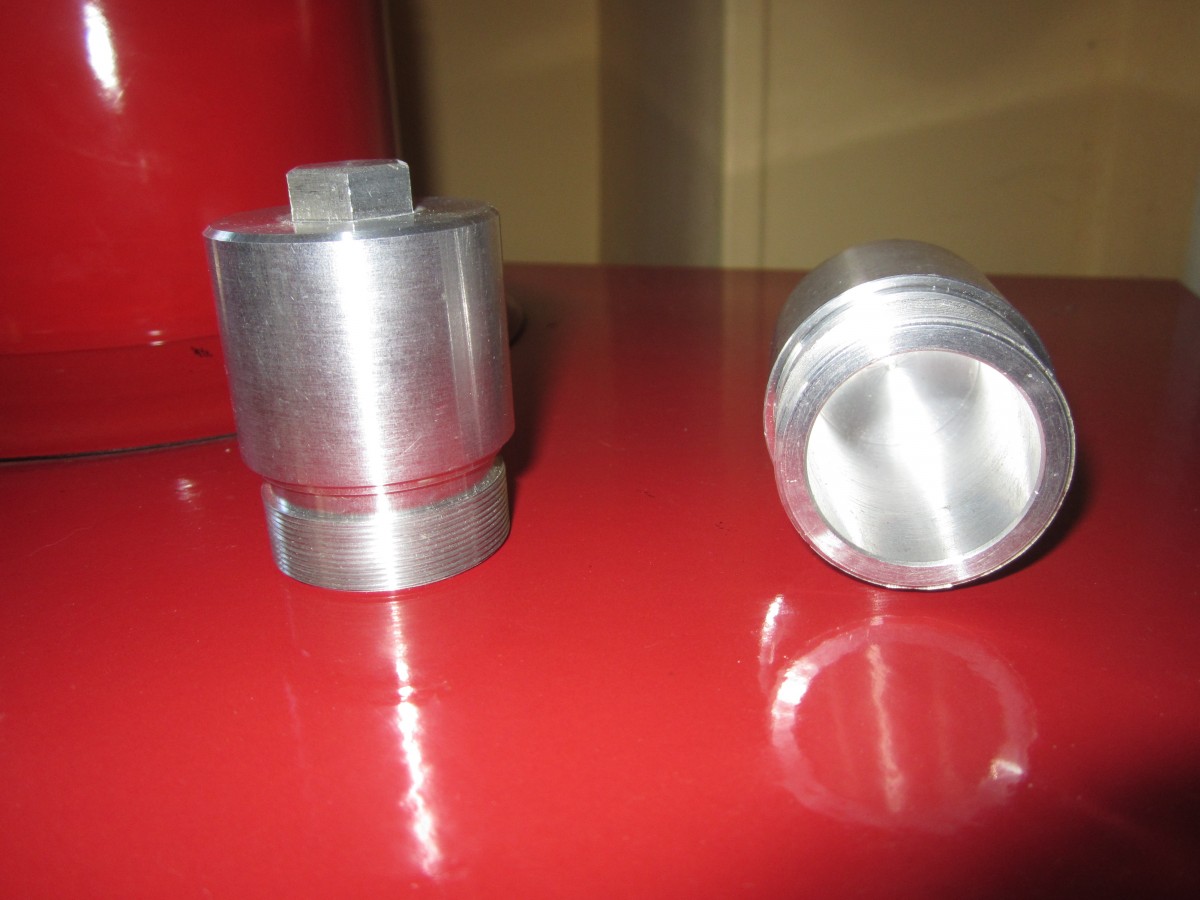

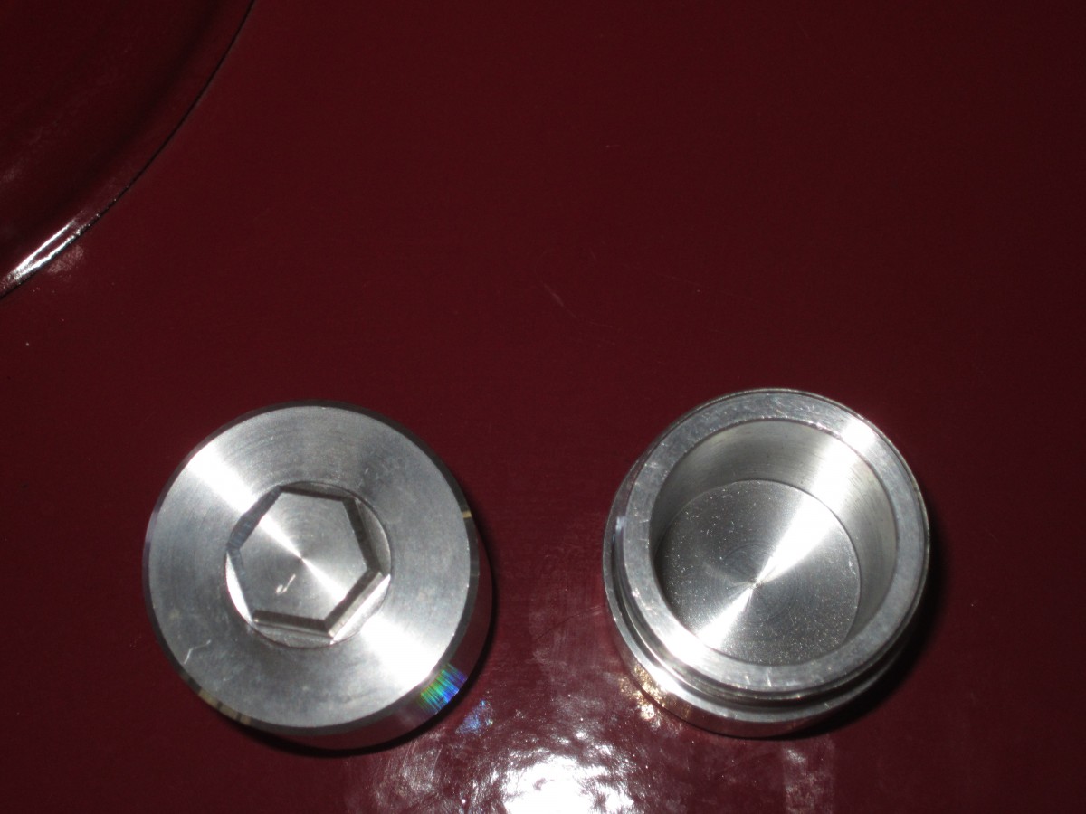

Il y a @midi134 qui me propose gentiment de me vendre sa paire de rehausse pour AT en 43mm
J'ai bien reçu ses photos mais une chose m'interpelle.....elles sont creuses.......faut il que je modifie la taille des ressort de fourche??
Merci pour vos réponses ?
Re: Rehausse de fourche et amortisseur rd07
#58 Message par Marcopolo » 26 janv. 2021, 12:40
Belles rehausses, non il ne faut rien modifier, le contact entre le chapeau et le ressort se fait sur la portée que l'on voit sur la photo du bouchon retourné.
La partie creuse, c'est pour alléger le poids.

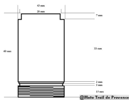

Je relance le sujet, quelqu’un aurait il des rehausses de fourche à vendre? Ou bien un plan je verrai en local si un usineur peut me faire ça.
D’ailleurs une fabrication en petite série serait plus intéressante en coût
Merci par avance
Gps
#64 Message par TiTi » 25 sept. 2022, 14:22
J'ai juste ça qui traine... Un usineur aura besoin d'un bouchon d'origine pour travailler.
Gps
Messages : 23
Enregistré le : 02 déc. 2018, 22:07
Localisation : guipavas
#65 Message par Gps » 26 sept. 2022, 08:51
Merci Titi, génial je vais chercher dans le coin un usineur (intéréssé! pas évident pour une paire !).
Gps
#66 Message par TiTi » 26 sept. 2022, 09:34
Faut lui demander pour une dizaine et faire une commande groupée.
En haut au minimum 2 plats pour pouvoir serrer, pas indispensable de faire un 6 pans 17 ou 24.
Gps
Messages : 23
#67 Message par Gps » 03 oct. 2022, 10:45
Salut Titi j'ai refait un plan et ai reçu une offre, je mets çà en commande groupée, il me faut 10 jeux pour lancer...
