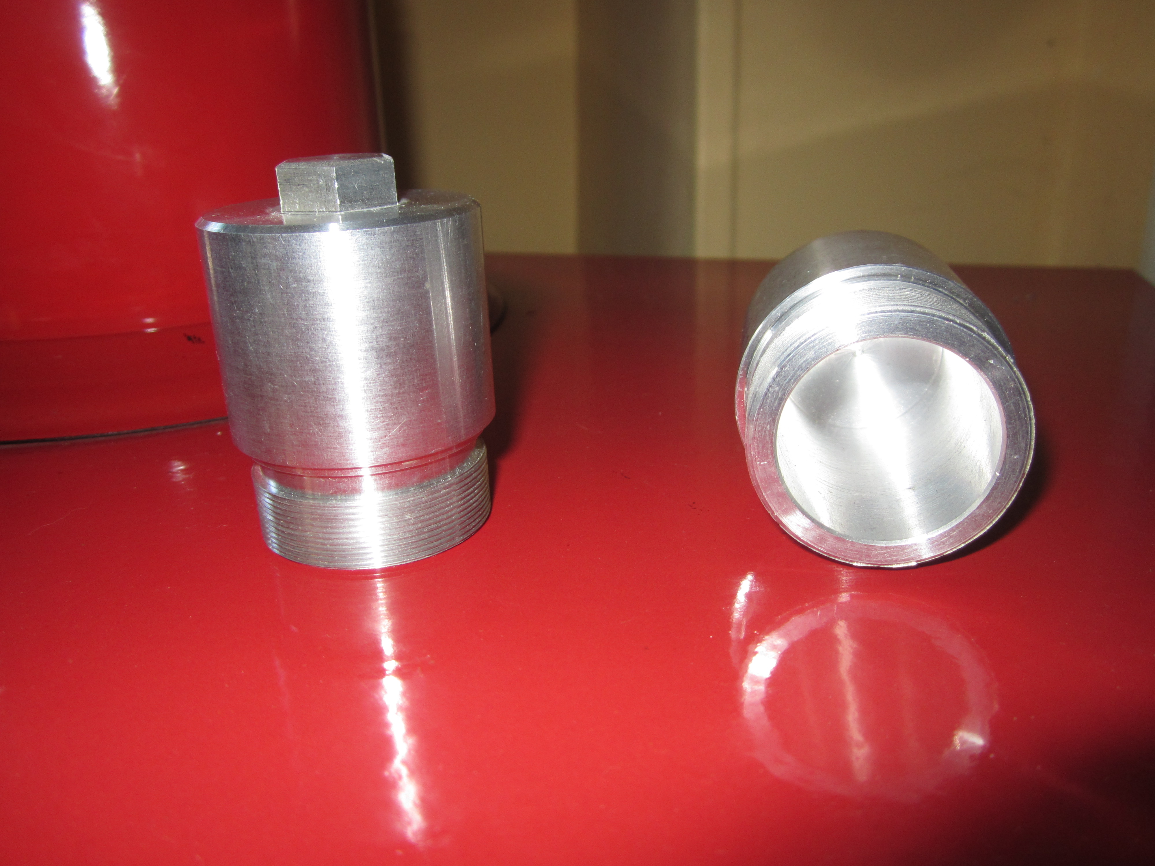

Il y a @midi134 qui me propose gentiment de me vendre sa paire de rehausse pour AT en 43mm
J'ai bien reçu ses photos mais une chose m'interpelle.....elles sont creuses.......faut il que je modifie la taille des ressort de fourche??
Merci pour vos réponses ?
Messages : 7423
A remercié : 47 fois
A été remercié : 44 fois
Re: Rehausse de fourche et amortisseur rd07
#58 Message par Marcopolo » 26 janv. 2021, 12:40
Belles rehausses, non il ne faut rien modifier, le contact entre le chapeau et le ressort se fait sur la portée que l'on voit sur la photo du bouchon retourné.
La partie creuse, c'est pour alléger le poids.
