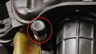

C'est le reniflard en bas à gauche de la boite à air. Il doit pendre verticalement bouchon en bas. Si tu le retrouves la tête en haut, il y a de fortes chances qu'il soit pincé plus bas (hors champ photo d'Enzo) et il perd une partie de sa capa de stockage d'hydrocarbures, ces derniers restant alors dans la BAA.
Le reniflard, normalement rose se colore en marron avec les hydrocarbures, on voit bien qu'il est régulièrement rempli.
Normalement on doit le retrouver là (la boite à outils est à droite)

ObiOne a écrit : 16 févr. 2021, 08:49 Image
c"'est bizarre, le tuyau du reniflart du milieu que j'ai sur la mienne est très court par rapport aux deux autres gauche et droit

#132 Message par ObiOne » 16 févr. 2021, 10:26
A l'occasion, mets en un plus long. Ici, en métropole, on trouve du tuyau comme ça dans le rayon jardinage des magasins de bricolage.
Perso, j'ai en projet de rallonger le mien et de mettre un robinet au bout. Plus là manip est facile et rapide, plus il y a de chance qu'on la fasse régulièrement

#134 Message par ObiOne » 16 févr. 2021, 10:37
Je viens de vérifier sur bike-parts, sur les modèles 2018 la tubarde est plus longue que sur les 2016. ;)
Faut chercher du côté système d'arrosage automatique, les diamètres de tuyaux et robinets (ou mini vanne) doivent être dans la bonne tranche.
