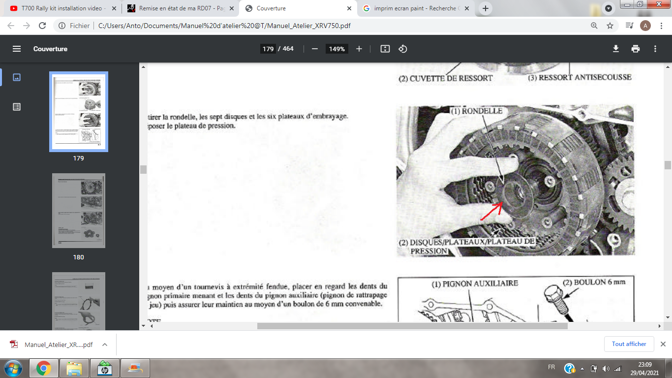

Je regardais un peu le manuel d'atelier au sujet de l'embrayage et je me rends compte qu'il me manque une rondelle dans l'empilement, celle sur les photos avec les petites flèches rouges...
Le souci, sur les éclatés cms ou bike parts, je ne trouve pas cette rondelle.... §non quelqu'un peut m'aiguiller??
Je suis désolé de vous bombarder de questions mais ça me rend chèvre et j'ai vraiment peur de faire une connerie...

Re: Remise en état de ma RD07
#157 Message par Dode38 » 30 avr. 2021, 10:56
Au cas où, j'ai une rondelle neuve référence 90452-471-000
Elle a un diamètre extérieur de 49mm mais intérieur de 22.2mm intérieur et 2 mm d'épaisseur

#163 Message par Marcopolo » 01 mai 2021, 07:52
Ca y est j'ai trouvé
viewtopic.php?p=171507#p171507
Tuto Embrayage.pdf par @Rouxousou
A priori pas de rondelle entre le plateau et la cloche.
Mais si je consulte le Haynes, il y en a une :( §help
faire glisser la rondelle de butée sur l'arbre.jpg (38.95 Kio) Vu 2514 fois
Modifié en dernier par Marcopolo le 01 mai 2021, 08:10, modifié 1 fois.
#166 Message par Marcopolo » 01 mai 2021, 08:11
§coucou
Dudu.13 a écrit : 01 mai 2021, 08:01 §coucou
de memoire cette rondelle est bien presente et à mon idée imperative
Oui c'est ce que je pense aussi. Du coup je viens de chercher dans le Haynes.
Je viens de compléter juste au dessus avec les infos du Haynes, et là il y en a bien une.
Dudu.13 a écrit : 01 mai 2021, 08:08 au fait avec l'huile cette rondelle reste souvent bien collée à la noix
§hein
Exact, ça m'est arrivé aussi, ce qui expliquerait pourquoi on ne la voit pas sur la photo de Rouxousou ...

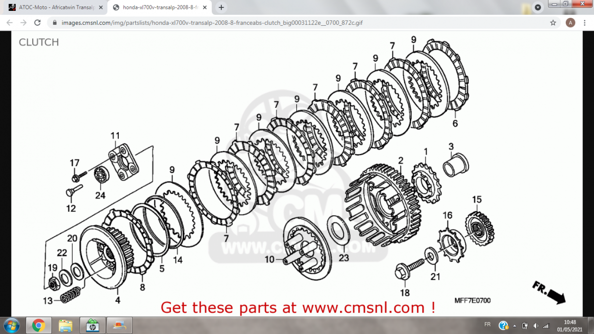

#168 Message par Anto971 » 01 mai 2021, 16:52
Elle commence à me plaire cette rondelle :@ :@ §mdr
@Marcopolo j'ai l'impression que sur l'illustration de ta revue Haynes on dirait que c'est pas un moteur de RD07 non??
Le truc c'est comment je peux en être sur qu'elle existe cette rondelle??
Si je veux la commander, elle n'existe sur aucun éclaté technique de CMS, bike parts, ni chez le cons'....pas de référence rien....
J'ai bien regardé partout, aucune trace d'elle, bien nettoyé et inspecté les pièces de mon embrayage...j'ai fait pas mal de recherches sur le net aussi!!
§maxou
Je vous mets une photo de l'éclaté technique du transalp 700 2008 de CMS en exemple, rondelle présente (n°23)...je deviens chèvre §fatigue
Entre ça, la cloche HS, un potentiel problème de roulement d'arbre et éventuelles surprises liées à ce bruit en débrayant...je commence un peu à désespérer :(

#170 Message par Anto971 » 01 mai 2021, 18:21
Marcopolo a écrit : 01 mai 2021, 18:08
Dode38 a écrit : 30 avr. 2021, 10:56 Au cas où, j'ai une rondelle neuve référence 90452-471-000
@Dode38 tu sais dire si elle est montée sur les Africatwin 750, je ne peux voir que les dix 1ères motos où elle est utilisée :roll:
je ne pense pas qu'elle serait compatible car j'ai mesuré le diamètre de l'arbre primaire au niveau des cannelures pour la noix ça fait 24.5 mm donc faudrait une hypothétique rondelle avec ce diamètre intérieur... §hein
#171 Message par TiTi » 01 mai 2021, 20:01
Faudrait peut-être prendre les bonnes fiches... Tu as une RD07, pas une T@700 !!
Anto971
Messages : 144
Enregistré le : 09 mai 2019, 20:19
Département : 971 Guadeloupe
Localisation : Baie-Mahault
#172 Message par Anto971 » 01 mai 2021, 20:16
Salut TiTi
Je sais que j'ai une rd07 :lol:
C'était en exemple pour démontrer que sur la t@ 700, la rondelle est présente sur la fiche, ce qui n'est pas le cas sur ma rd07...d'où mes interrogations sur le fait qu'il y ait rondelle ou pas....

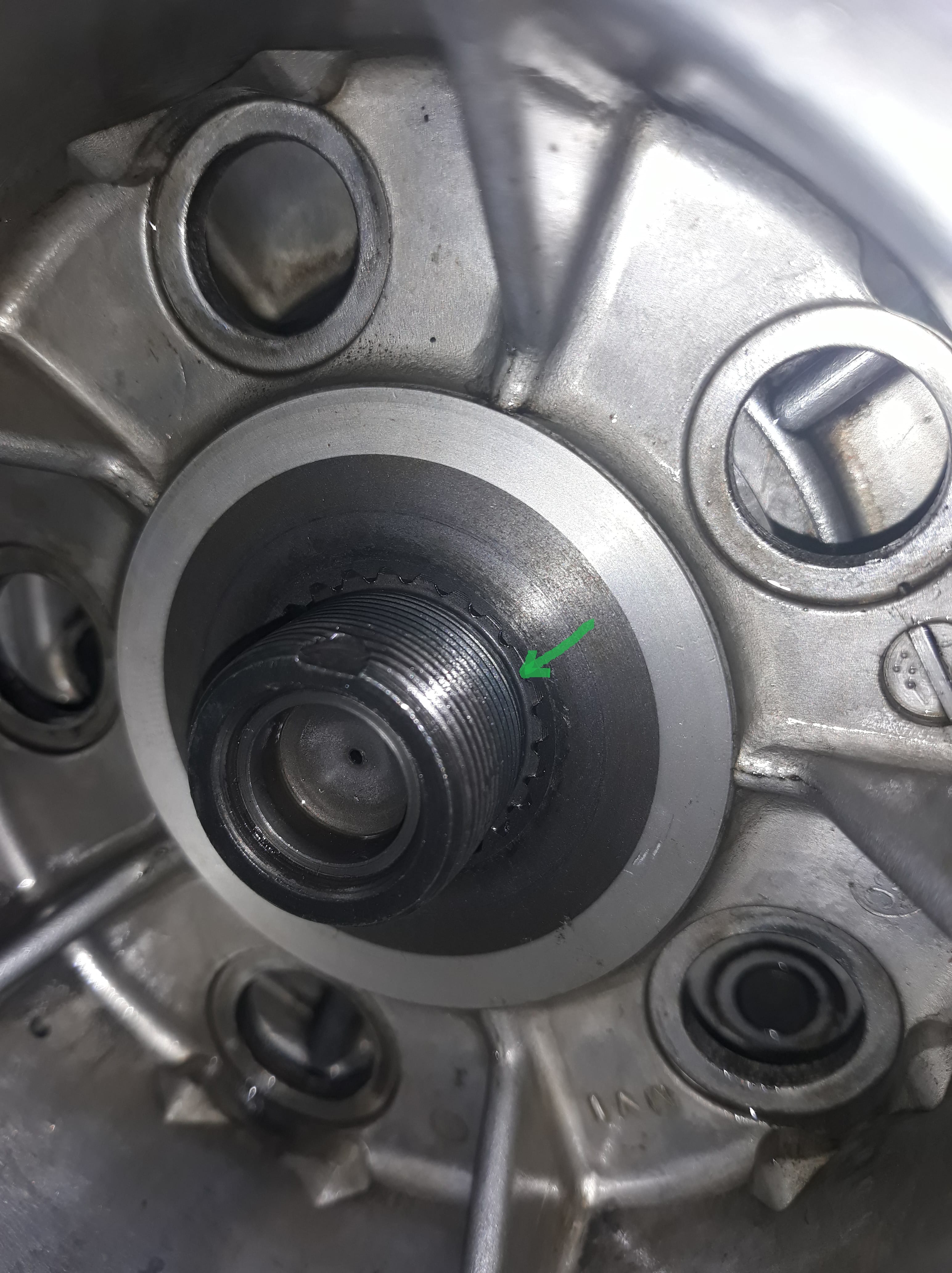

#173 Message par Anto971 » 02 mai 2021, 04:23
hello
je cogitais un peu sur cette foutu rondelle et je remarque 2 choses:
- la noix est bien en butée sur les 2 éléments de la photo ou j'ai mis les flèches rouges, la grosse entretoise dans laquelle s’emboîte le roulement à aiguilles de la cloche ainsi que l'espèce d'insert métal sur la cloche...elles semblent être sur le même plan, mais c'est vrai que ça semble pas très mécanique de faire reposer une pièce sur 2 plans avec un éspace entre les 2...
- sans rondelle, les cannelures mâles de l'arbre et les femelles de la noix sont bien à ras les unes avec les autres (flèche verte) à l'endroit du l'écrou de serrage, si rondelle il y a ça déporte forcement la noix vers l’extérieur donc elle ressortirait quelque peu...je trouve pas ça très logique, ça déporterait également l'écrou sur le filetage...
3ème chose bonus lol, le fait qu'il n' y ait pas de rondelle dans mon embrayage sinifirait 2 choses, il a déja été démonté puis le "mécano" aurait oublié de la remettre...
Bref j'essaie de réfléchir, je ne suis pas ingénieur loin de la §mdr je sais pas ce que vous en pensez...j'en ai marre de ce mystère de la rondelle oubliée :@ §mdr je vais essayer mardi d'appeler des cons' Honda en France pour leur poser la question.
Je sais pas pourquoi, mais au démontage j'ai eu un sentiment que c'était mal monté, vous pensez que je prends un risque à tout bien remonter provisoire, remettre 2 litres d'huile pas cher et voir si j'ai toujours ce sale bruit en débrayant?? Sachant que je ne roulerai pas comme ça avant de m'occuper de la cloche/écrou neuf etx puis éventuellement le roulement de l'arbre...
Anto971
Messages : 144
#174 Message par Anto971 » 02 mai 2021, 04:34
les photos:

#175 Message par Dudu.13 » 02 mai 2021, 07:25
au remontage assures toi que les pions du pignon de chaine de pompe à huile soient bien entrés dans la cloche !
tu peux essayer un montage à blanc sans les disques et sans bloquer l'ecrou !
tu dois avoir pratiquement aucun jeu lateral de la cloche ,
si tu as env 1 mm c'est qu'il manque cette rondelle
mais pour moi il la faut !
