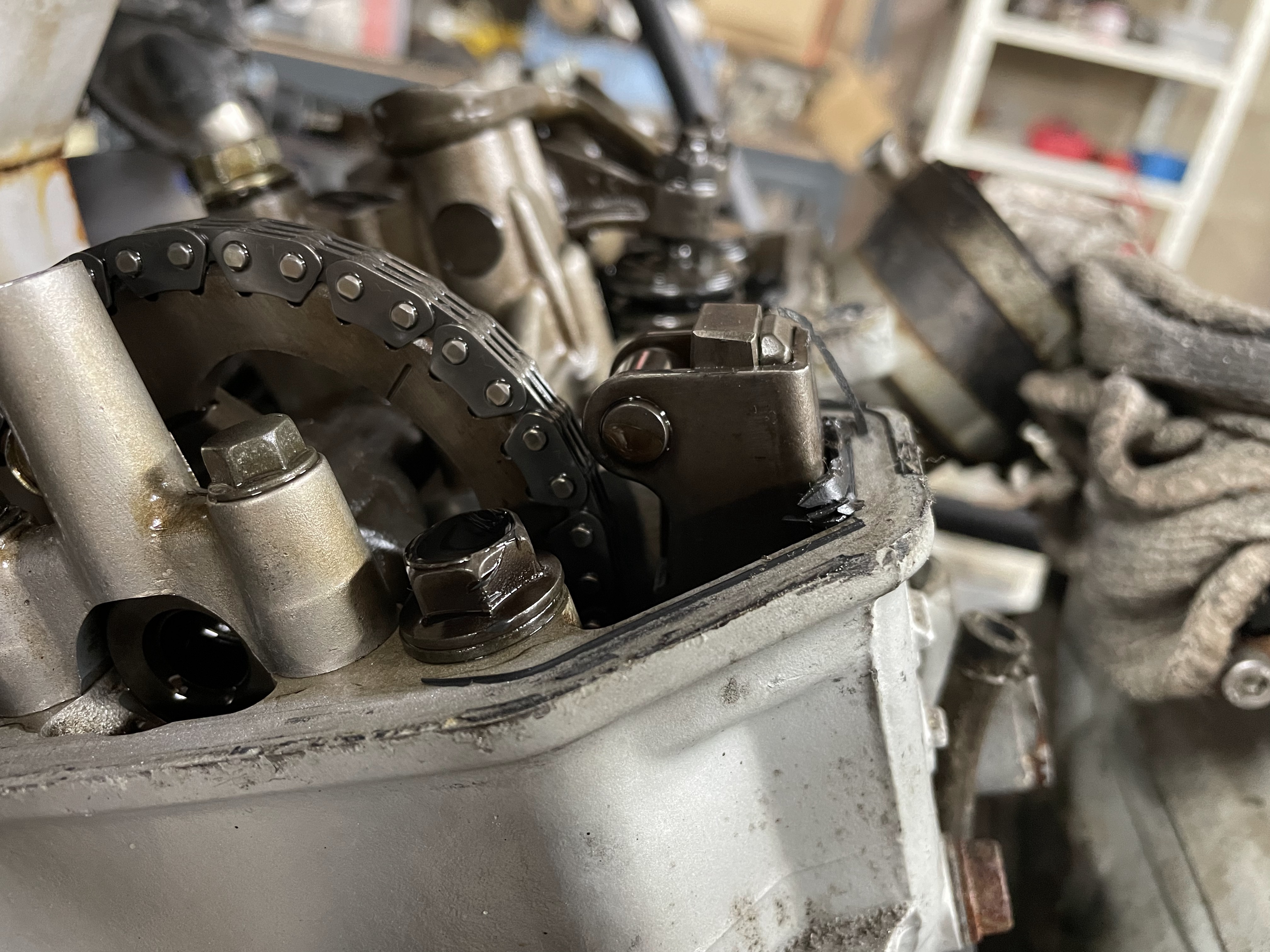

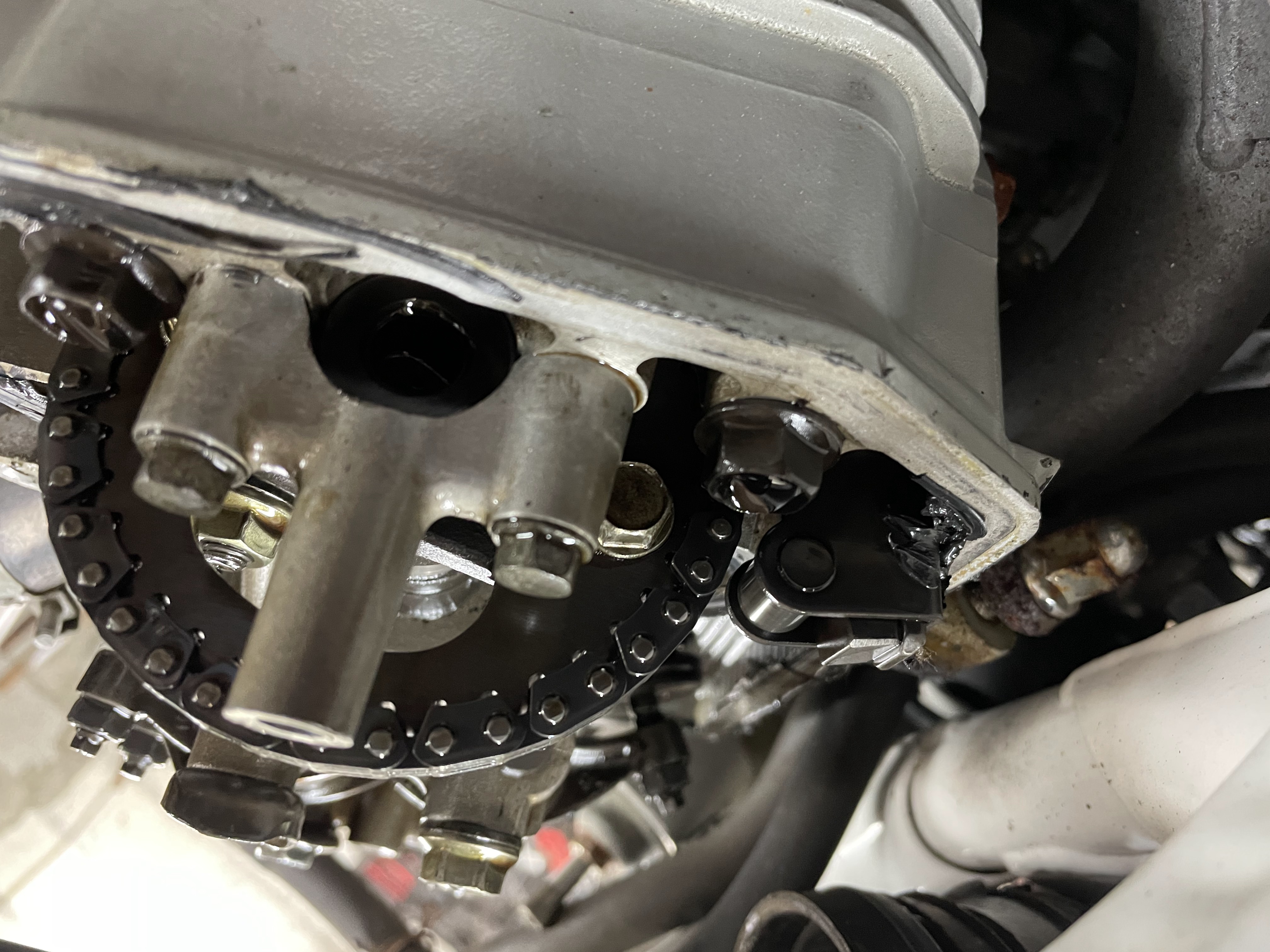

Avant mon repos forcé, j'ai eu le temps de faire une grosse révision de la mamie RD04 qui a 160 000 km.
D'abord, j'ai investi dans une table élévatrice pour moto, c'est mieux que de travailler a genoux
Pour cette révision je vais faire :
- Vidange moteur et remplacement du filtre a huile
- remplacement des bougies
- contrôle des jeux de soupapes et réglage si besoin
- contrôle témoin d'usure des chaines de distribution
- remplacement des joints de caches culbuteurs
- remplacement des joints de tubes d'eau
- réparation d'une fixation du ventilateur
Caches culbuteurs déposé
Elles ont 50 000 km RAS
Les jeux des soupapes sont tous OK, le dernier a été fait a 120 000 km et juste 2 a reprendre légèrement car la cale passait mais en force.
J'au dû déposer le radiateur droit car une des fixations du ventilateur avait cassée. Au lieu de remplacer, j'ai reussi a fixer un plat en alu.
Mais bon, c'est du provisoire, il va falloir que je les remplace un jour
après un contrôle général, un bon graissage, et le remontage de toutes les pièces, je la descend de la table d'opération et je pourrais en profiter dès que serait remis sur pieds.

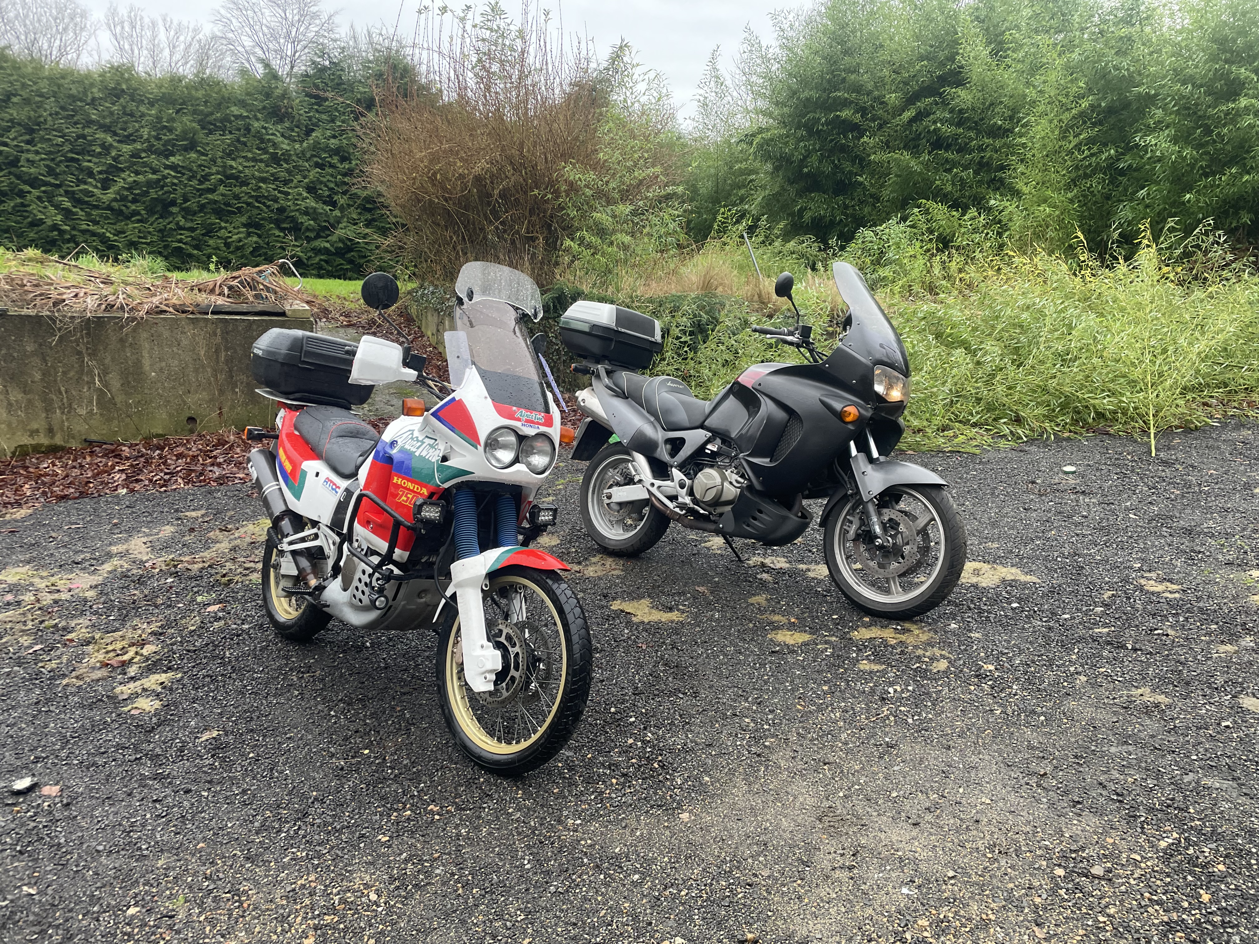

ça fait longtemps que je n’ai pas posté sur le forum, j’y passes de temps en temps mais depuis quelques temps, mes journées sont bien chargées.
Une page se tourne, j’ai échangé la RD04 contre une Varadero 1000 SD01 de 1999 avec 68 000 km, 100 000 km de moins que l’@T.
Cela fait quelques temps que je regarde la Varadero mais sans plus. Il y a un mois, un copain me demande de passer voir la moto de l’oncle de sa femme car elle ne démarrait plus.
Arrivée sur place, je découvre une Varadero partiellement démontée, je règle son problème de démarrage en 15min en essayant une autre pompe à essence et nous restons discuter pendant plus de 2h
Durant la discussion, il me dit qu’il recherche une @T car étant plus jeune il avais une RD07 BBR et il aimerait en retrouver une autre et que si possible, faire un échange contre la Varadero.
De retour à la maison, l’idée fait son petit chemin dans ma tête pendant quelques jours et au final je lui propose ma RD04 avec ses 165 000 km.
Le WE dernier, nous avons fait l’échange
, je vais la recroiser, car on habite à 25km l’un de l’autre
