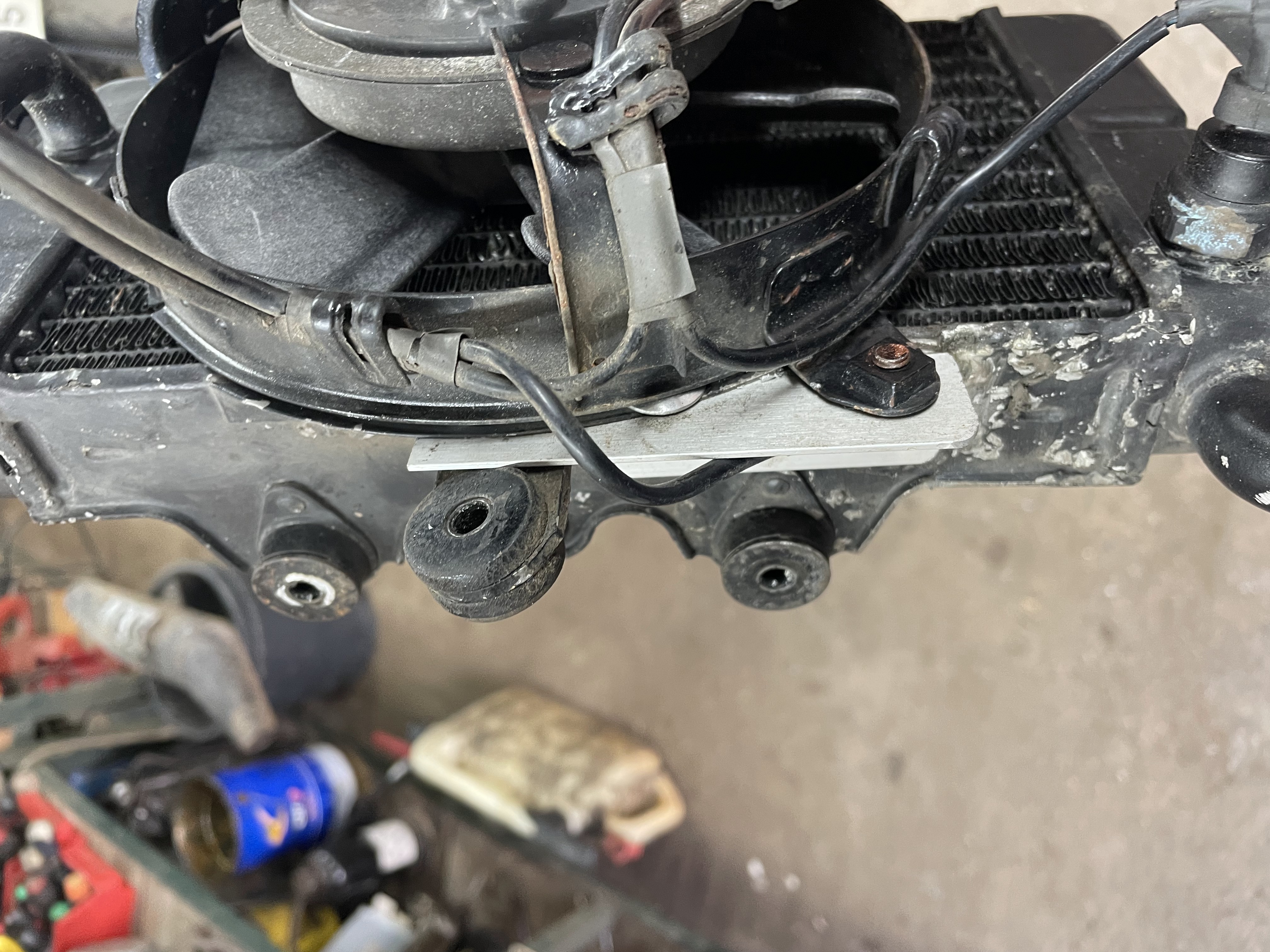

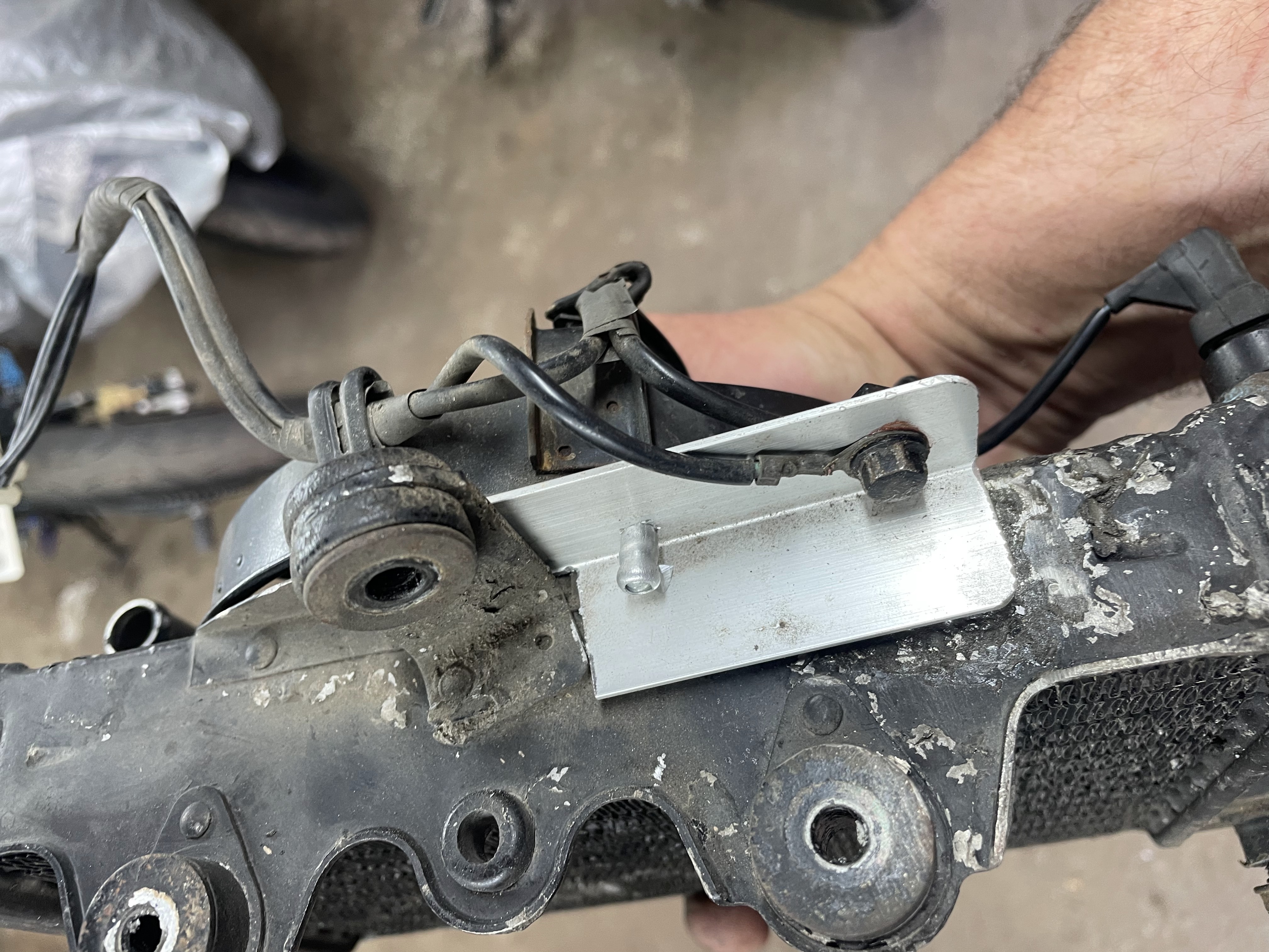

J'au dû déposer le radiateur droit car une des fixations du ventilateur avait cassée. Au lieu de remplacer, j'ai reussi a fixer un plat en alu.
Mais bon, c'est du provisoire, il va falloir que je les remplace un jour :(

Attention à la masse sur ton bout d'alu... Pas idéal.
Re: Remise en état Africa twin RD04 de 1990 + améliorations
#431 Message par Guiguy56 » 20 juin 2023, 20:24
TiTi a écrit : 20 juin 2023, 19:55 Attention à la masse sur ton bout d'alu... Pas idéal.
J’ai fais une montée en température après le remplissage du LDR, le ventilo se déclenche bien.
