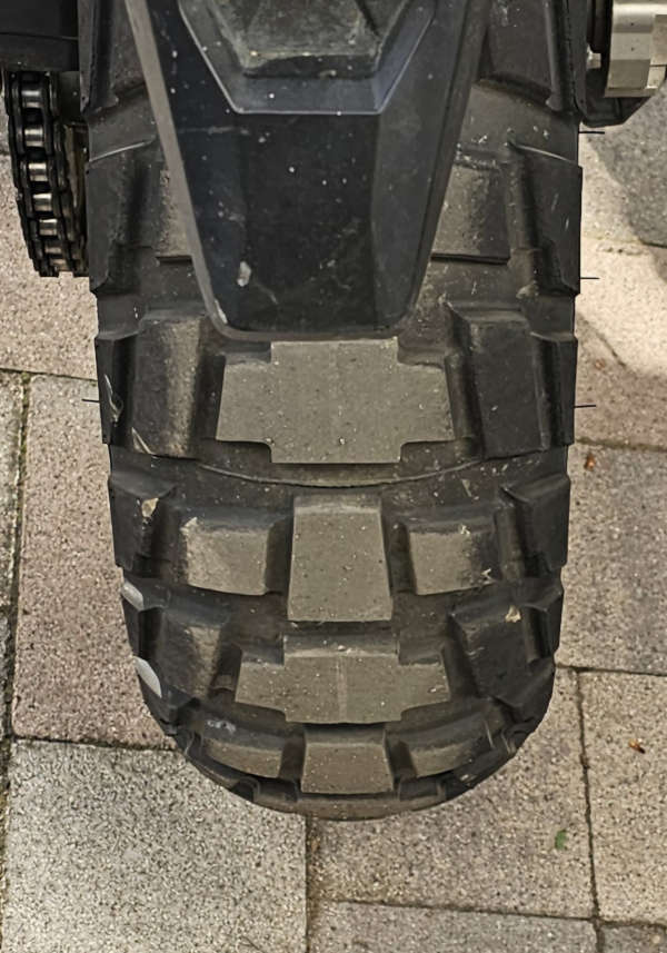

Après vous avoir alertés pour des problème rencontrés
avec la monte de nouveaux pneus,
je me dois de modérer un peu mon constat :
après les 200 premiers km parcourus sur max virages (pour les rôder)
les 400 suivants, je les ai fait sur des routes un peu moins tournantes
pour favoriser l'usure de la bande centrale
qui me paraissait "responsable" d'une certaine instabilité à +130
là ils ont donc 600km
et depuis, sur les nouveaux 200km parcourus
la situation s'est progressivement beaucoup améliorée 8-)
quasiment plus de louvoiement survenu jusqu'à 160 réels testés (là où on peut ;)
Au départ > pressions à froid > 2,1AV et 2,3AR
Pour le retour/offroad vous devrez attendre juillet car étant souvent solo,
je ne prends pas trop de pistes aventureuses (m'étant déjà retrouvé crashé en mauvaise position)
mais je devrais parcourir les chemins alpins en groupe d'ici à 2mois...
mais avec ces 800km parcourus sur routes je peux dire
que j'apprécie particulièrement la douceur du toucher de route de ces pneus,
l'agréable progressivité de mise sur l'angle et la confiance qu'ils me procurent
(aucune glisse jusqu'en position touche-cale-pied).
L'avant, bien que plus "raide" qu'un pneu route n'est pas trop dur à tourner (moins que les rally str)
et... comme il ne pleut décidément plus dans nos contrées du nord est §mdr
je n'ai pas encore pu les confronter à la pluie...
Pour l'amélioration de la stabilité à hautes vitesses, je serai peut-être amené
à baisser un peu l'avant (?)
dommage que les suspensions pilotées ne permettent pas la précontrainte des ressorts AV §nul
et comme, avec ma selle +4cm je ne touche plus bien les pieds à plat
je ne remonterai plus trop l'AR (quoique pour essai §hein )
à suivre ;)
edit 5 jours plus tard
Aujourd'hui j'ai fait quelques kilomètres sur chemins caillouteux (genre cailloux de 2 à 4cm de diamètre)
hé bien je n'ai pas du tout aimé le retour de l'avant §heu
directivité un peu baladeuse qui n'invite pas à accélérer
ni à pencher...
Je pensais me trouver mieux qu'avec les rally str, mais c'est encore un cran moins bien :(
c'est probablement dû à ces blocs centraux "trop" gros (?)
