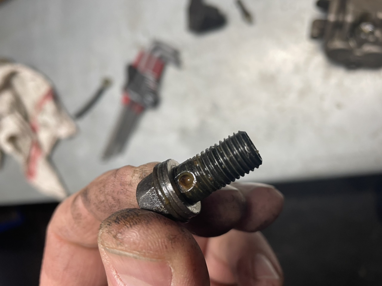

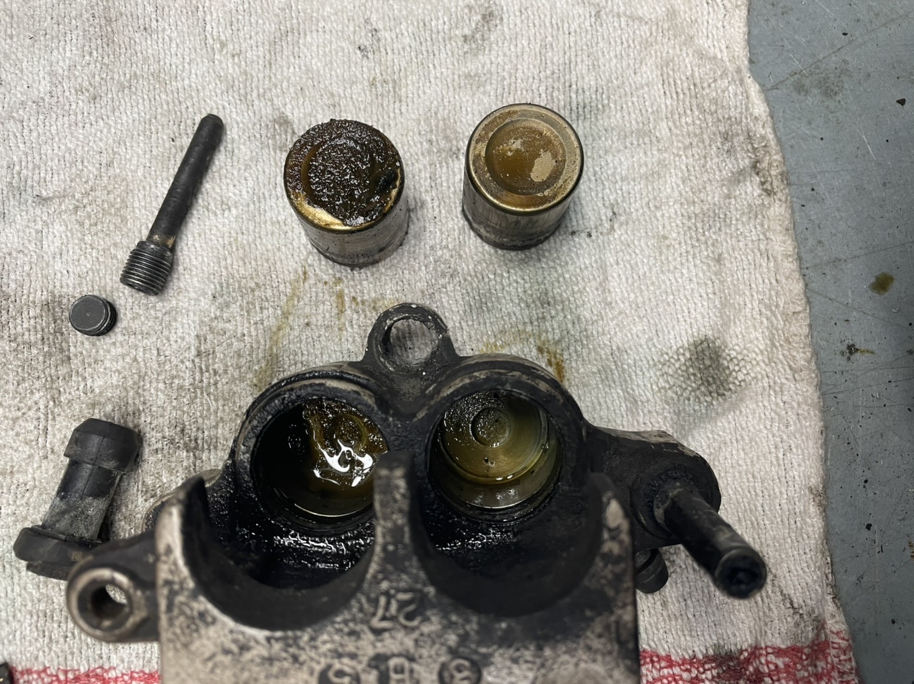

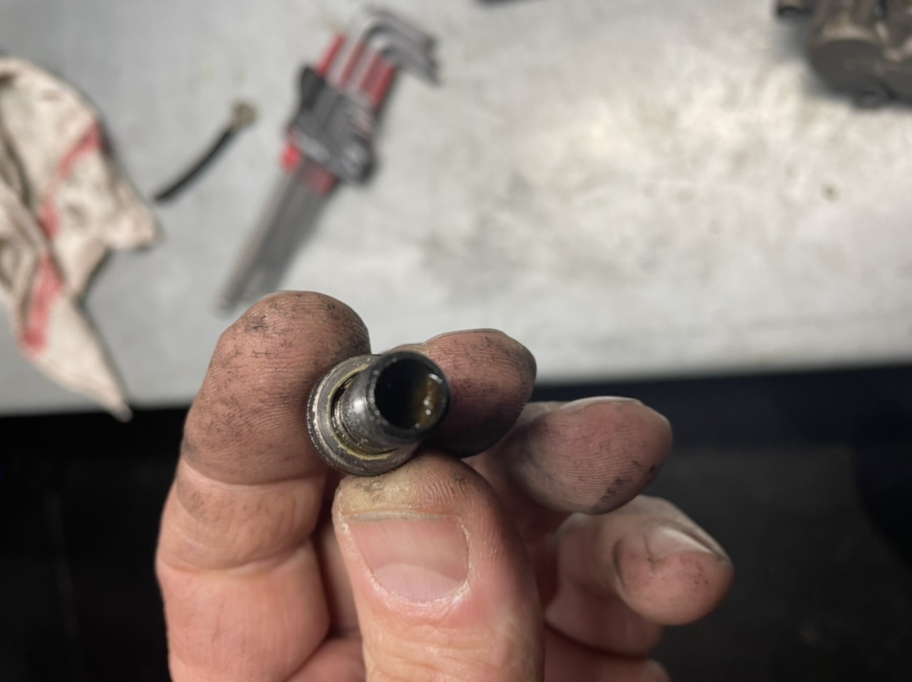

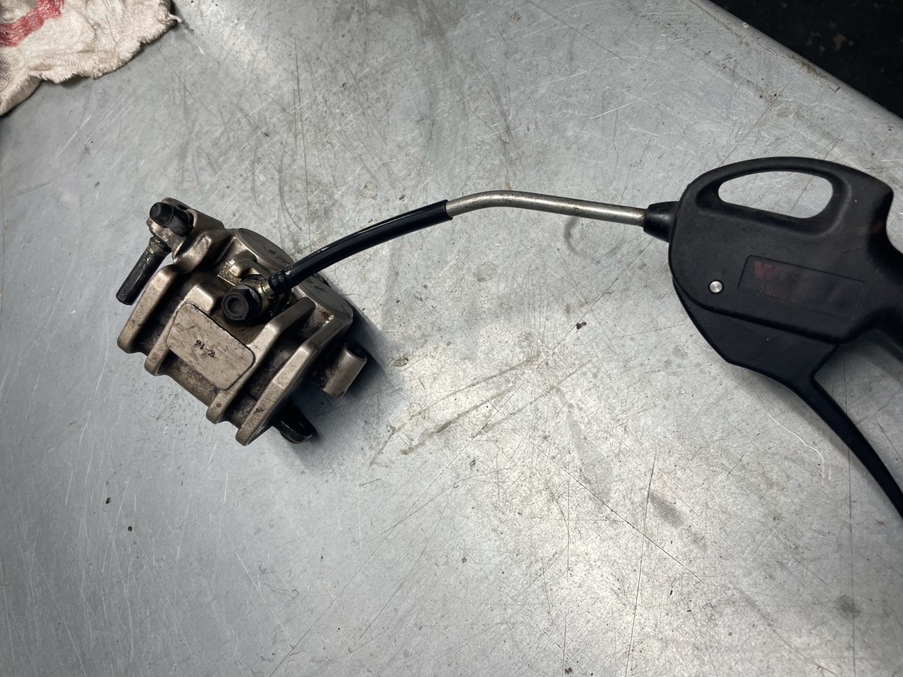

Pas eu beaucoup le temps ses derniers temps :D , mais je me suis occupé du démontage de la fourche et surtout des étriers
Il était grand temps de faire quelque chose, les deux étriers sont dans le même état §vert
J’ai débuté leur nettoyage, avec bien sur le remplacement des joints est prévu ;)
J’ai également commencé le nettoyage du garde boue et caches fourreaux, et après beaucoup d’huile de coude §chaud , ça commence à avoir meilleur gueule, le dessus est fait, mais pas le côté
A suivre...
