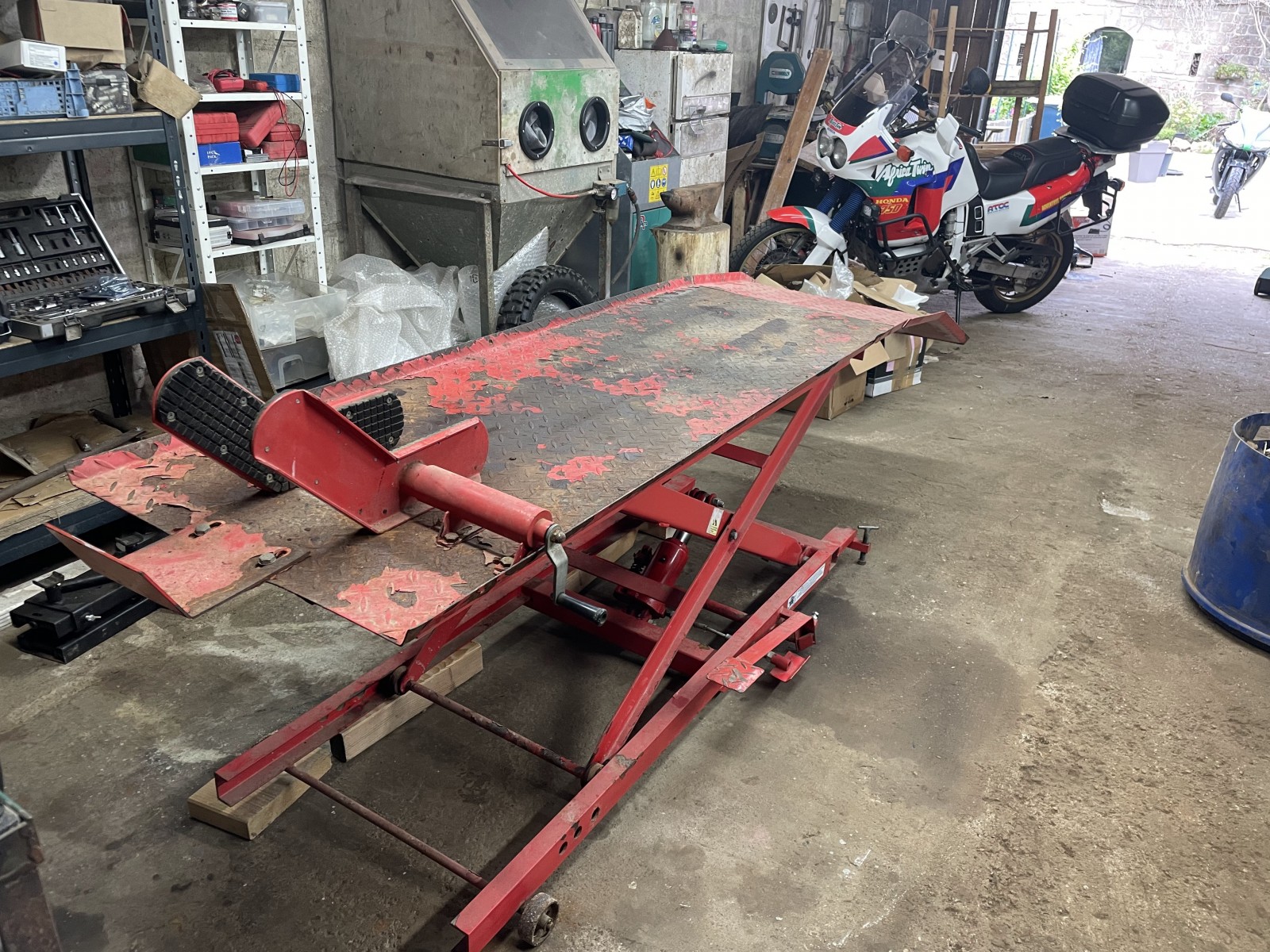

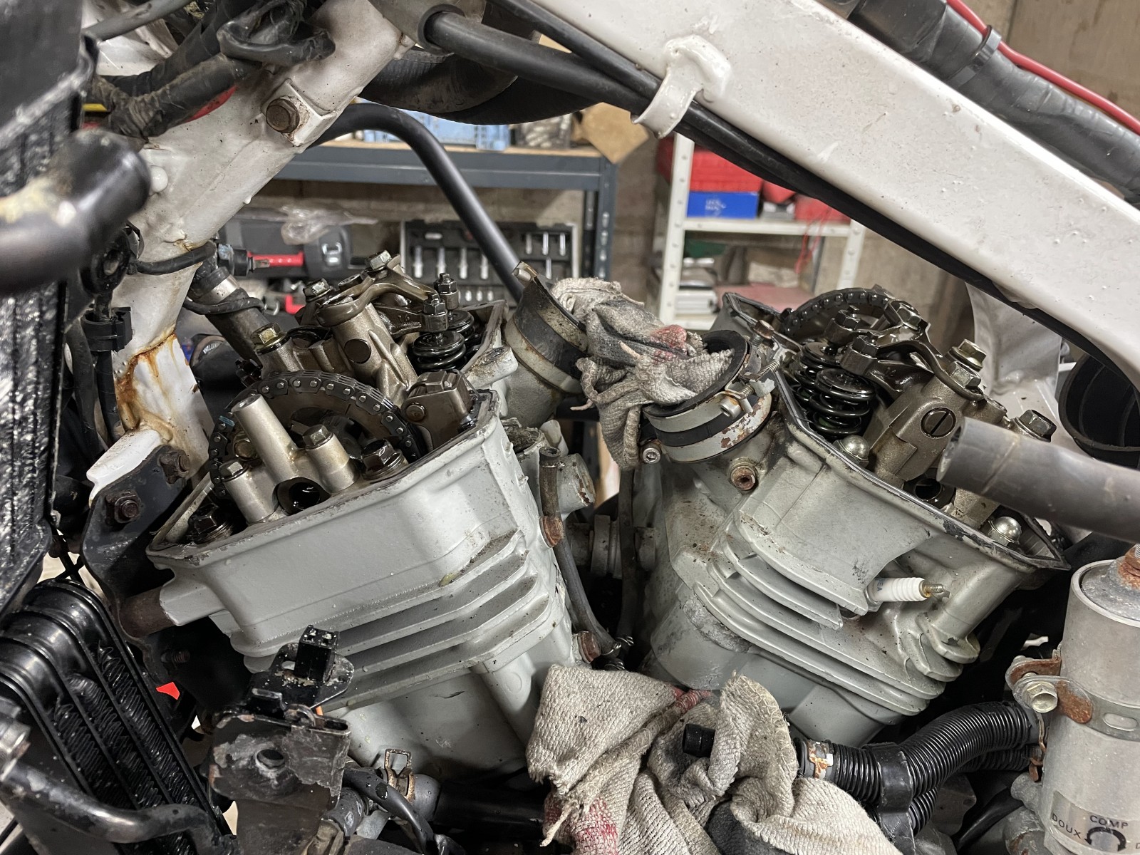

Avant mon repos forcé, j'ai eu le temps de faire une grosse révision de la mamie RD04 qui a 160 000 km.
D'abord, j'ai investi dans une table élévatrice pour moto, c'est mieux que de travailler a genoux
Pour cette révision je vais faire :
- Vidange moteur et remplacement du filtre a huile
- remplacement des bougies
- contrôle des jeux de soupapes et réglage si besoin
- contrôle témoin d'usure des chaines de distribution
- remplacement des joints de caches culbuteurs
- remplacement des joints de tubes d'eau
- réparation d'une fixation du ventilateur
Caches culbuteurs déposé
Elles ont 50 000 km RAS
Les jeux des soupapes sont tous OK, le dernier a été fait a 120 000 km et juste 2 a reprendre légèrement car la cale passait mais en force.

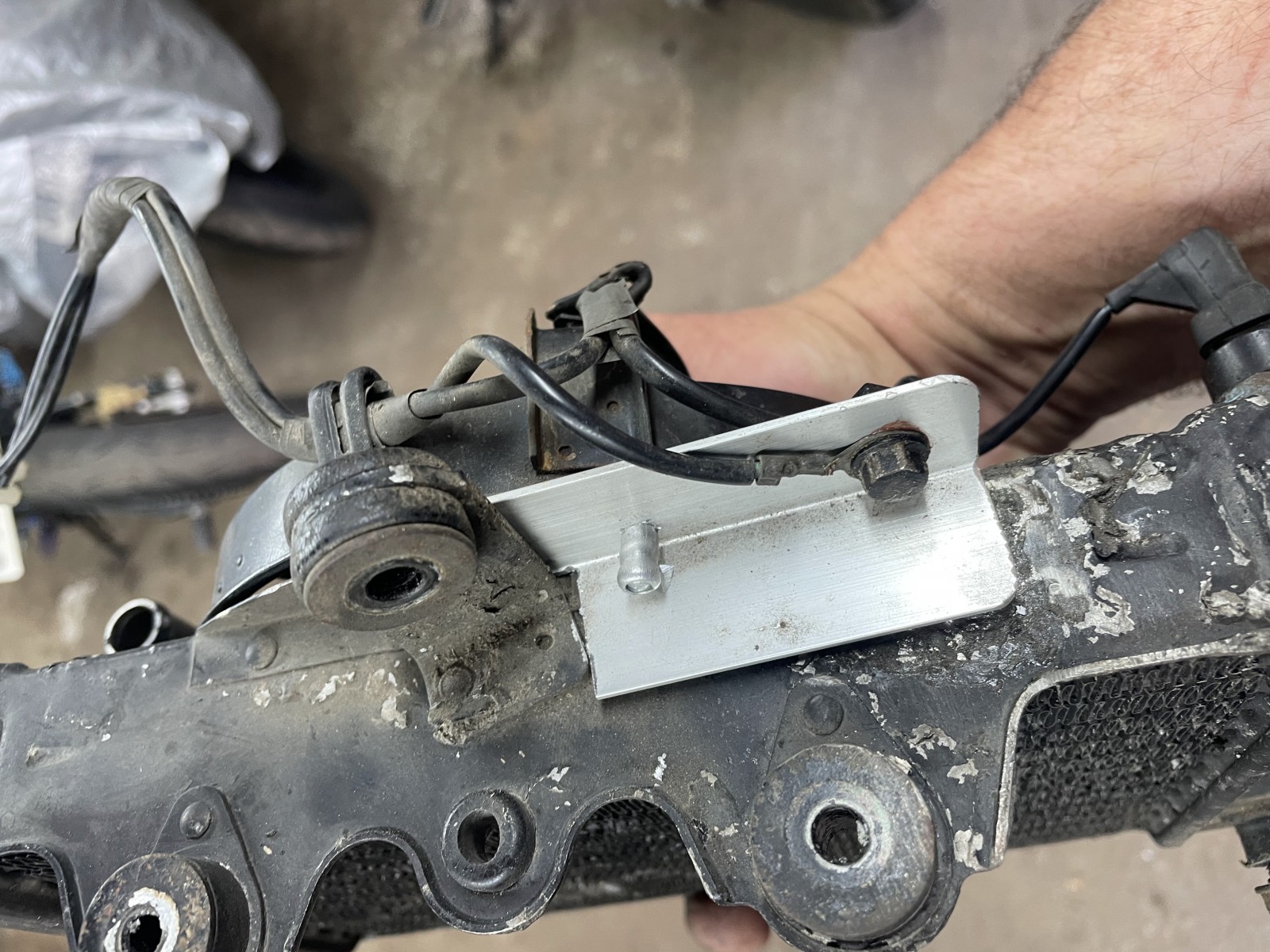

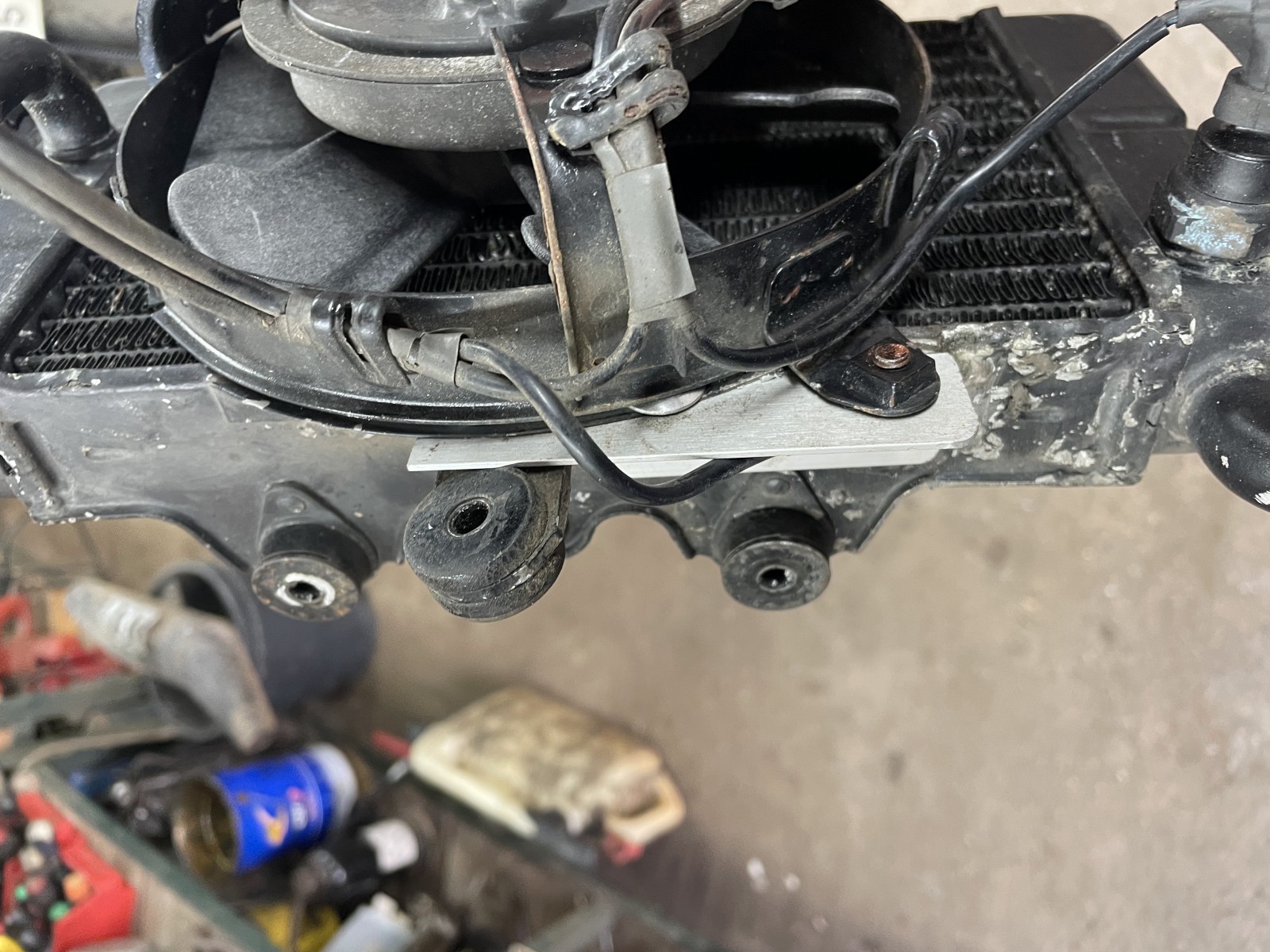

J'au dû déposer le radiateur droit car une des fixations du ventilateur avait cassée. Au lieu de remplacer, j'ai reussi a fixer un plat en alu.
Mais bon, c'est du provisoire, il va falloir que je les remplace un jour

Re: Remise en état Africa twin RD04 de 1990 + améliorations
Attention à la masse sur ton bout d'alu... Pas idéal.
J’ai fais une montée en température après le remplissage du LDR, le ventilo se déclenche bien.

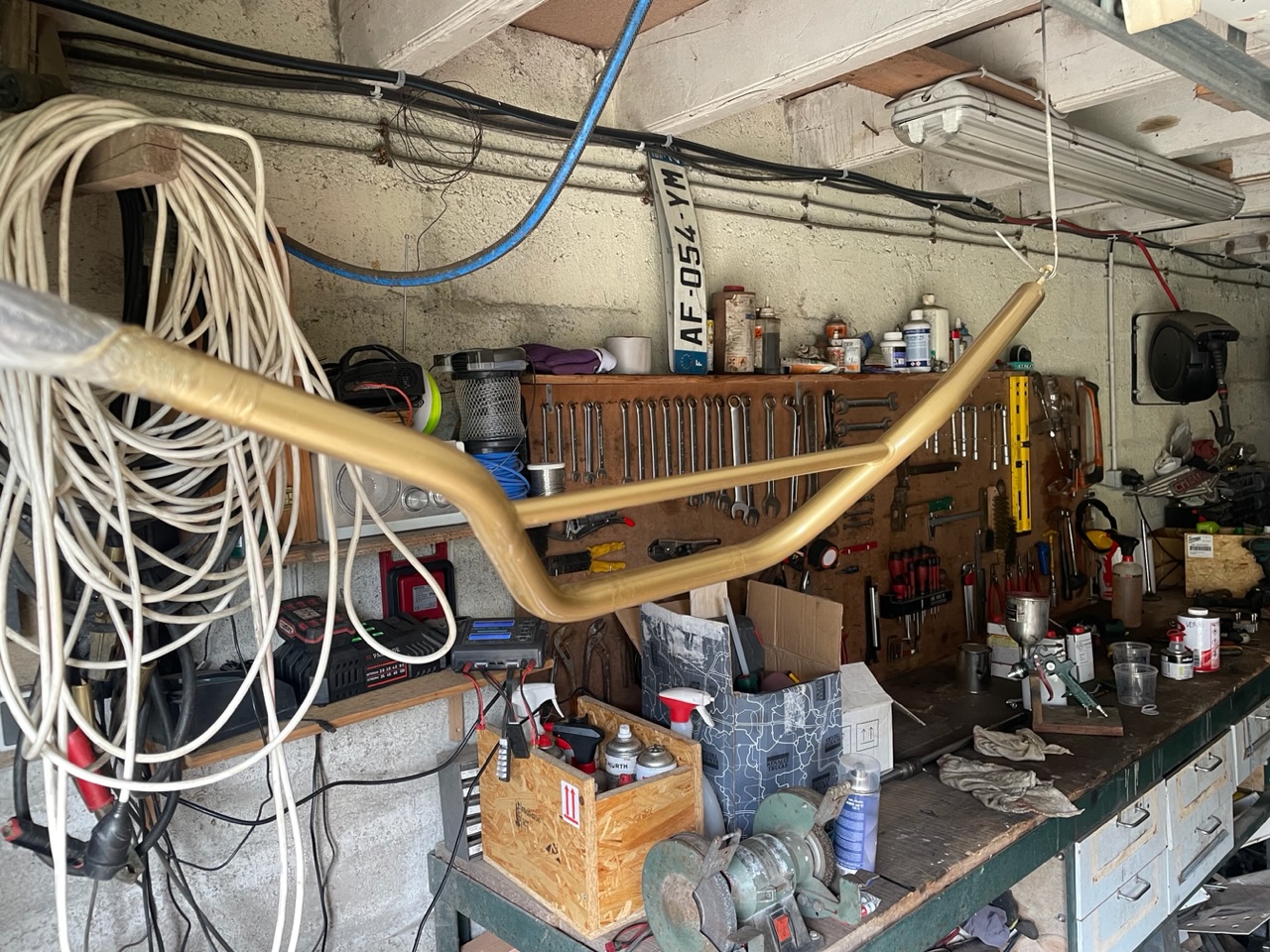

Je profite de mon arrêt pour bricoler l’@T.
Ça fait plusieurs mois, voir plus que je voulais repeindre mon guidon, maintenant c’est chose faite

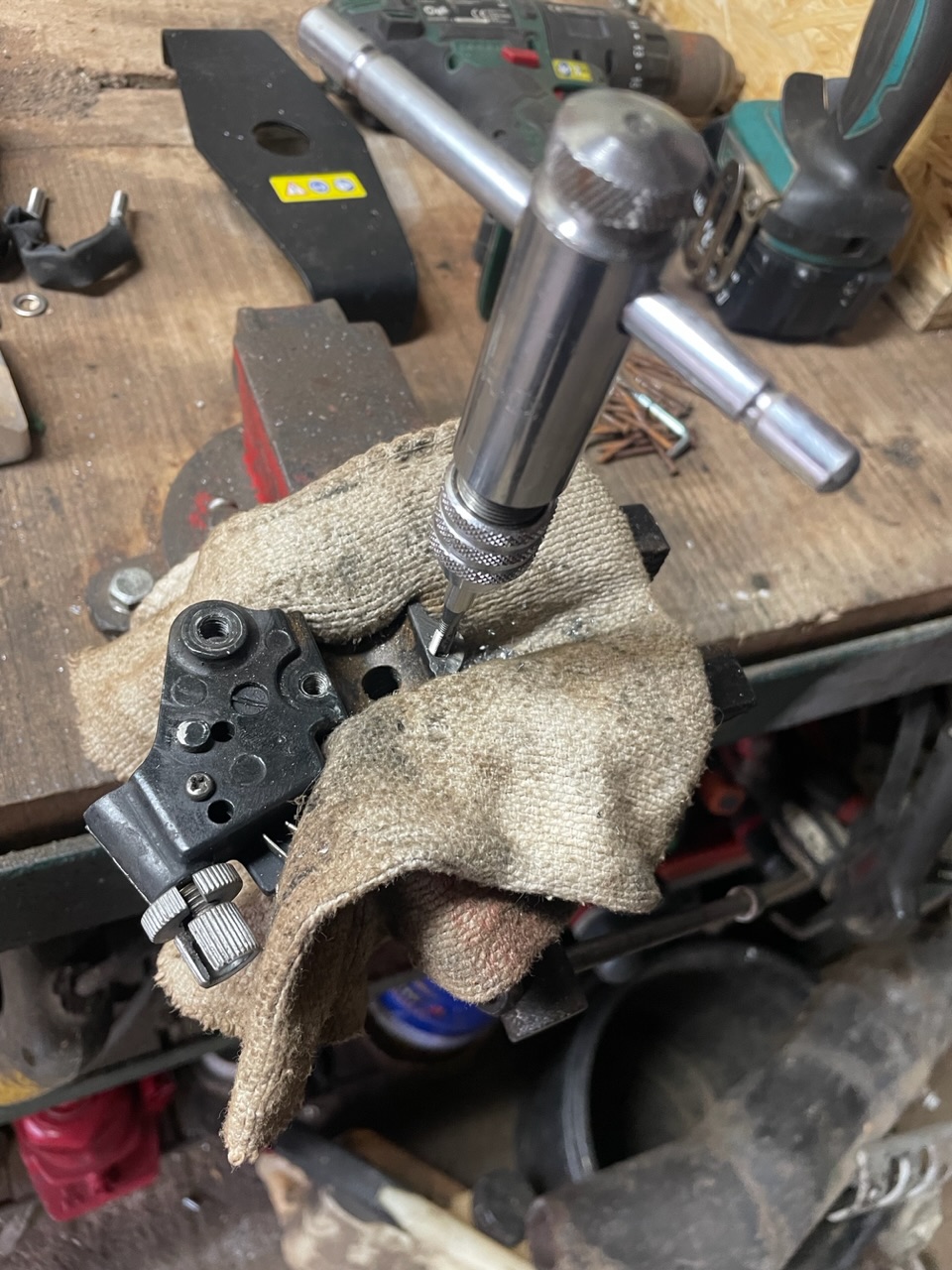

Mais j’ai eu une surprise en démontant la cocotte d’embrayage, vis de grippée et qui a cassé
Donc on perce bien au centre de la vis avec un petit forêt puis au 4mm pour tarauder à M5.
On évite de casser le taraud
Et voilà une cocotte réparée
Je trouve que la couleur or de ton guidon se rapproche bien de la couleur d'origine.
Tu peux préciser comment tu as fait ?
- Guiguy56
- Ornières
- Messages : 3373
- Département : 56 Morbihan
- Localisation : BZH
- Âge : 51
J’ai poncé presque à blanc pour réduire les défauts dû à la rouille et accro, une couche de l’appret, peinture et verni.
Ne pas trop mettre trop de vernis pour éviter une sur épaisseur.
Peinture Suzuki Mars Gold Métal code Z2V.

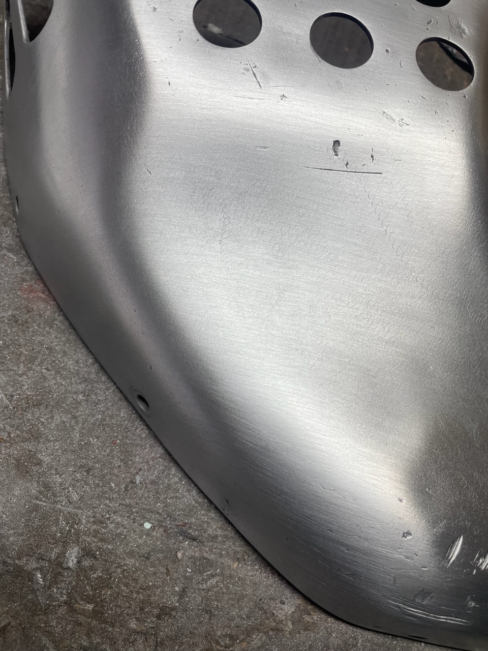

Comme j’ai un peu de temps, je redonne un peut d’éclat au sabot moteur.
Il était un peut cabossé et tout mat, mais il gardera encore des marques et des grosses rayures. Je ne cherche pas la perfection
Je vais lui donner un aspect alu brossé.

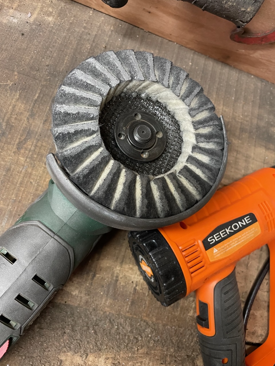

Je commence par redresser les bosses et ensuite ponçage intégral au 120 pour effacer les petites rayures et atténuer les grosses.
Je continue avec de la toile verte grain 300 collé sur la ponceuse et je passe à la mouleuse équipée d’un disque de polissage donner un peu de brillance.
Ensuite je repasse la toile verte en suivant une ligne pour donner cette aspect brossé
J’ai encore du boulot, la suite demain
Voilà, j’en ai fini, le résultat n’est pas comme je l’espérais
, mais ça fait beaucoup plus propre qu’avant.
J’ai mis deux couche de vernis pour protéger contre l’oxydation.
J’en ai profité pour refaire le traitement de la visserie
