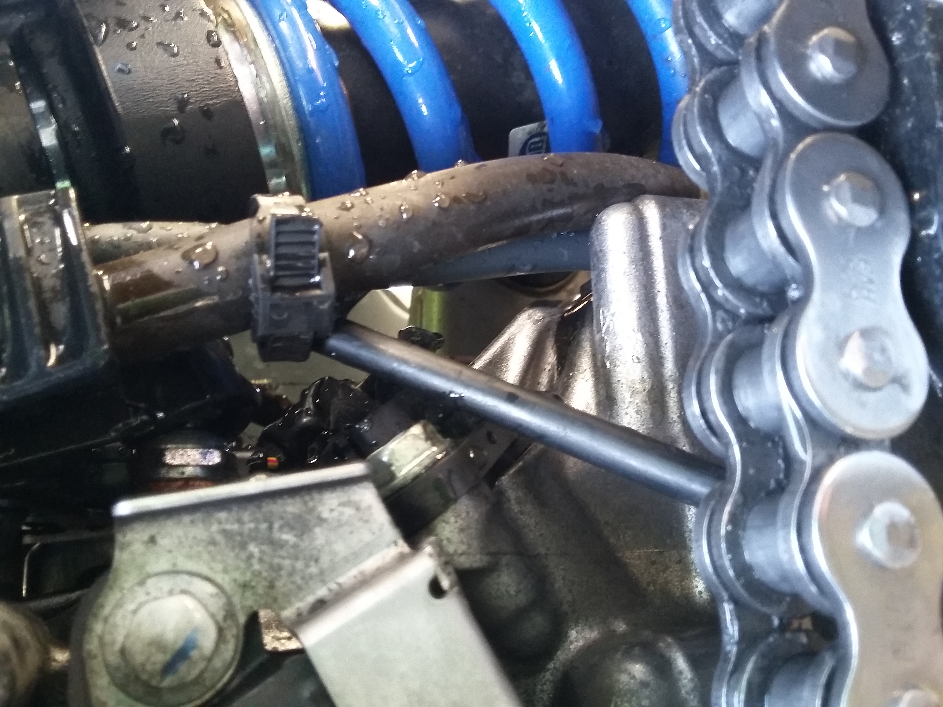

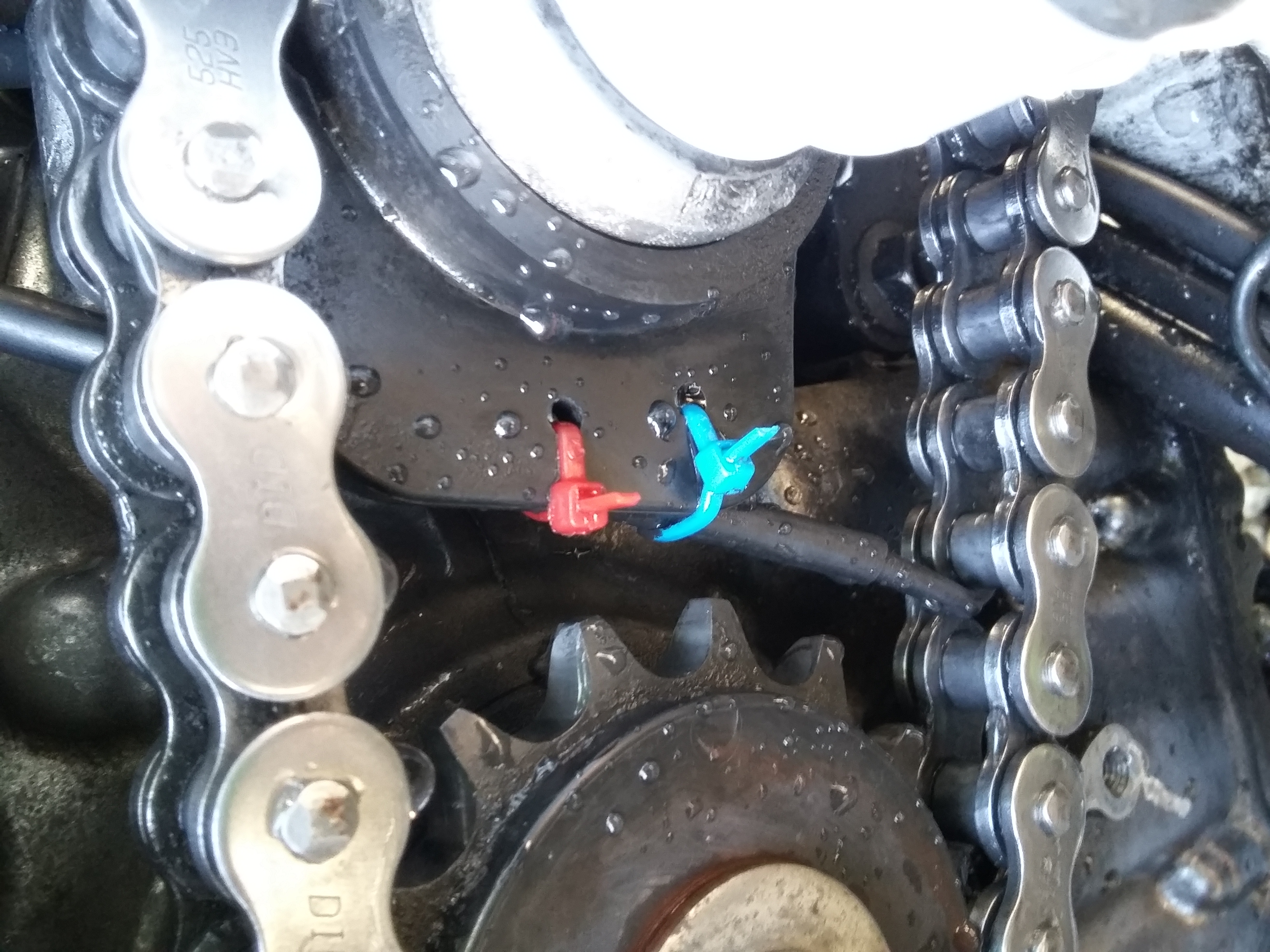

Re: Installation graisseur de chaîne COBRRA NEMO 2
Autre montage.
Très simple, j'ai juste gainé la fin avec un tuyau plus rigide pour éviter le balotement éventuel.
Liseran avant la chaîne et 2 autres pour bien guider le goute à goute.
Bien vuLe Buste a écrit : 27 août 2019, 14:26 Autre montage.
Liseran avant la chaîne et 2 autres pour bien guider le goute à goute.20190515_190529.jpg
J'ai à peu prêt le même système au niveau injecteur sur ma 600 Transalp, sauf que je graisse le brun supérieur au niveau du pignon via une brosse à dents, un percage et un une mine de stylo en laiton
Je voudrais faire par pareil sur la 750 mais c'est bien plus compliqué.
Précisions, bien serrer les liserans et laisser une marge entre la fin du tuyau et la chaîne du fait de l'affaissement de la moto quand on s'assoit.
