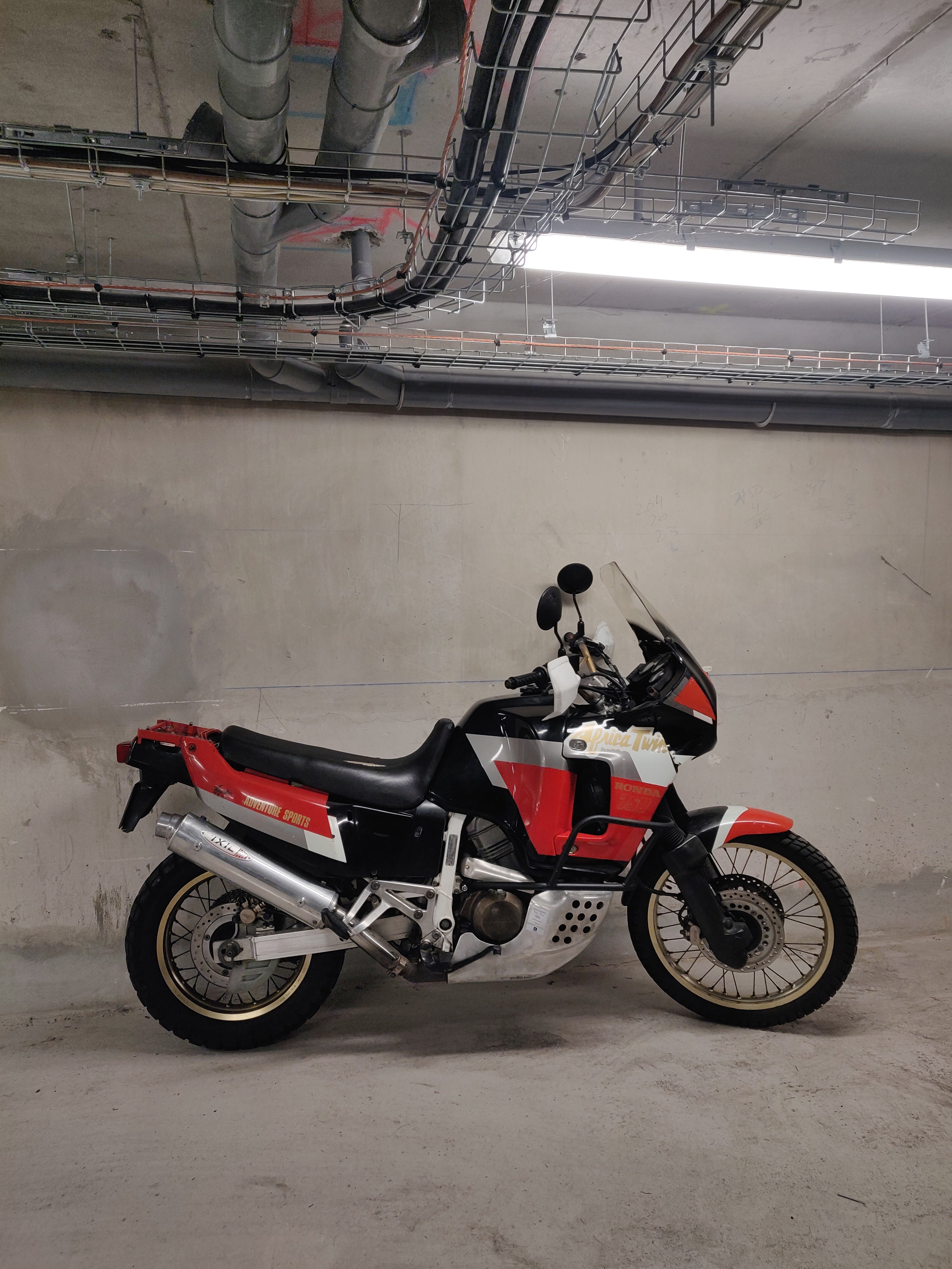

Bonjour à tous, heureux d'être des votres, j'ai eu pas mal de moto notamment une Dominator de 1996 que je possède toujours en complément de l'AT rd04 de 1991, comptabilisant 80000km.
Je l'ai acheté récemment à un proprio que je connais, qui l'a bien traité pendant 15 ans. L'ancien propriétaire avait chuté avec et donc elle est esquinté du côté avant droit, mais rien qui m'empêche de rouler !
Édit: il a aussi coupé les clignos avant à raz du faisceau 😳, je vais re-tirer des fils a l'aide du schéma électrique.
Je suis donc en train d'acheter une paire de crashbar Heavy Duties, et a la recherche d'un flanc avant droit, ainsi qu'une jolie grille de phare.
Les prochain travaux sont : changement du câble de starter, remonter un poil le ralenti ( elle tourne a 950tr 🥵) , changer le pignon d'entraîneur de compteur, et changer le guidon qui est un poil vrillé.
N'hésitez pas si vous avez des conseils quelconque, a bientôt !

Super état ta 04 bulle haute , petits clignos pour le flanc a changer il y en a un sur le bon coin environs 100 euros.
Tu es de quel arrondissement ?

Bienvenue sur le forum avec tes 2 belles :)
Il faudra penser à remettre aussi des soufflets à ta fourche, c'est mieux :)
Au plaisir de te croiser.

J'ai fais 50km puis j'ai revérifié que tout ailles bien sous le sabot et la mauvaise surprise... DE L'HUILE!! quelques gouttes sur le carter et quelques millilitres dans le sabot. Ça fui du joint de carter d'allumage, c'est con après avoir remis de la bonne huile fraîche ! Du coup je me demandais :
Pensez vous qu'en couchant un peu la moto sur le côté droit, cela peut m'éviter de tout revidanger?

En couchant ta moto, tu peux effectivement changer ton joint sans avoir a vidanger ;) ;)

Salut Maya, vérifie tes patins de chaine
sur la première photo que tu poste le supérieur est cassé.
