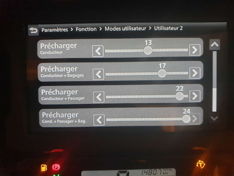

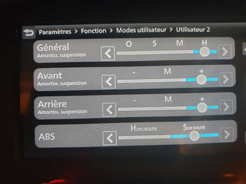

Excellent Tourix, merci de tes retours. J'avoue ne pas arriver à faire le tour des réglages de l'EERA.
Pourrais tu, s'il te plait, nous montrer une photo de ton réglage solo/route ?
Thanks a lot
Thanks a lot

La photo au-dessus (USER2) c'est justement les réglages/précharge que je mets > en solo donc 13 (pour 90kg) pour pilote seul
et par ailleurs l'hydraulique est fermée au max
Avec ça l'atas peut rivaliser avec des petites routières rapides
NB. sur routes moins rapides, moins lisses
je garde strictement les mêmes réglages (USER1) de la précharge ***
que ceux indiqués dans le post d'avant...
seuls mes réglages de l'hydraulique diffèrent (fermés au max)
*** de sorte à pouvoir switcher en roulant, entre USER 2 et 1
sans que le moteur de précharge ait à travailler
Par contre, si je veux passer sur les modes préréglés (quasi jamais, sauf offroad)
je marque un arrêt
