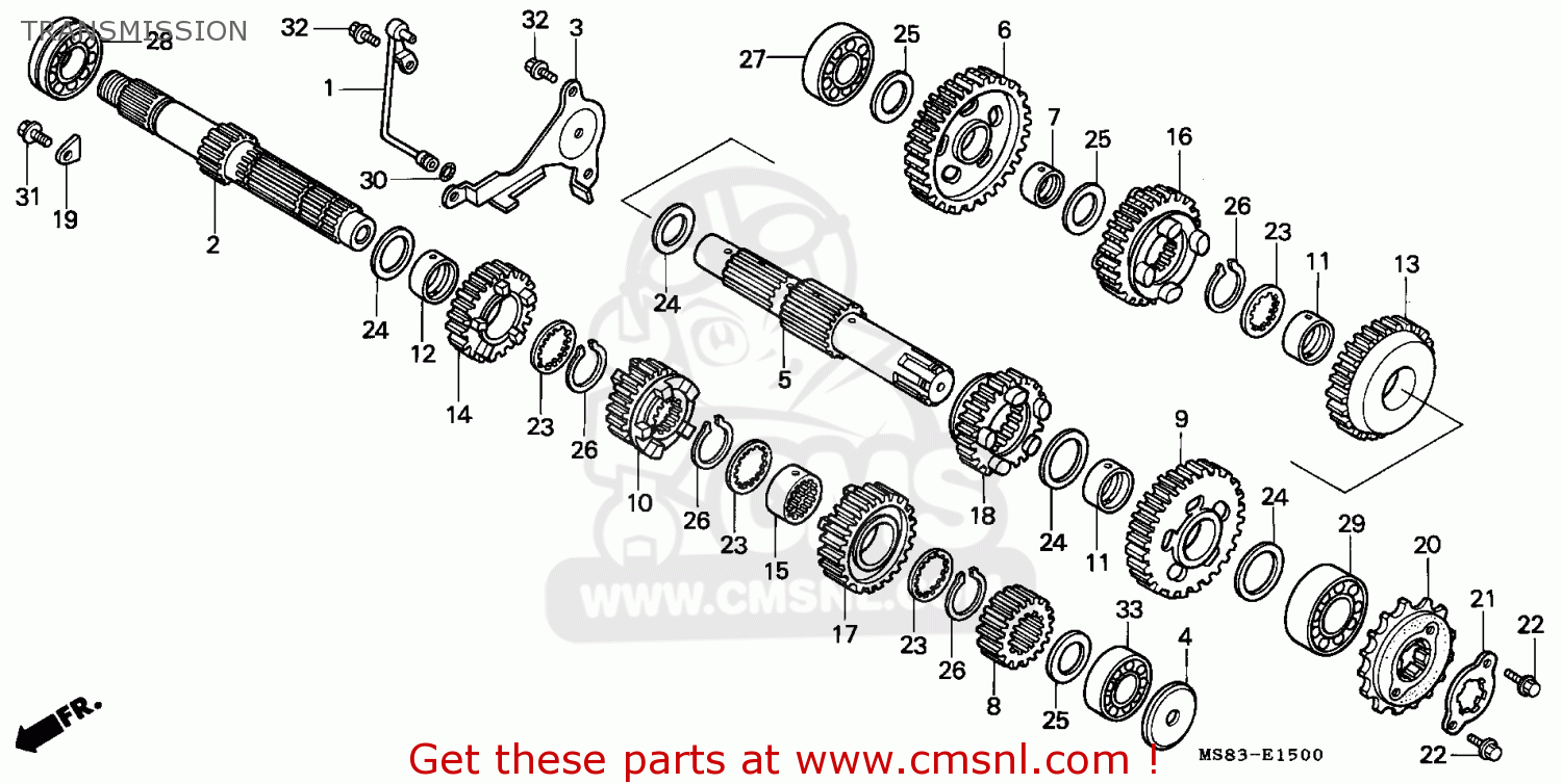

Attention : tes photos concernent le roulement d'arbre primaire de boite, coté embrayage (roulement n 31)
Quand tu parles de roulement de sortie de boite (arbre secondaire) il s'agit du roulement proche du pignon de sortie de boite (PSB) donc le n 30.
Petit conseil pour bloquer 2 pignons afin de desserrer les écrous : mieux utiliser un chiffon plié en boule qu'un bout de métal (meilleure répartition de l'effort sur les dents)

Je déterre un peu ce sujet juste pour demander une précision concernant le roulement à remplacer dans le tuto de @Rouxousou (super bien ton tuto au passage
S'agit-il bien du roulement numéro 28 sur l'éclatée ? J'ai un peu de mal à m'y retrouver là-dedans ! J'envisage de changer refaire mon embrayage et en profiter pour remplacer la chaine de pompe à huile alors pendant que je serai dans le coin, si jamais mon roulement est HS, au moins je l'aurai
Merci beaucoup pour vos lumières

Re: Tuto remplacement roulement d'embrayage/carter moteur
je pense que oui le roulement 28 de ton éclaté, correspond au roulement 31 de l'éclaté du tuto.
