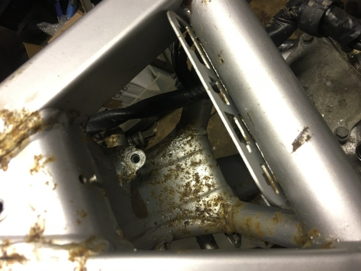

Pas de grosses surprises, par contre beaucoup de petites pièces vont devoir être repeinte.
Contrôle de l’ASB, sec mais en bon état.
A suivre.

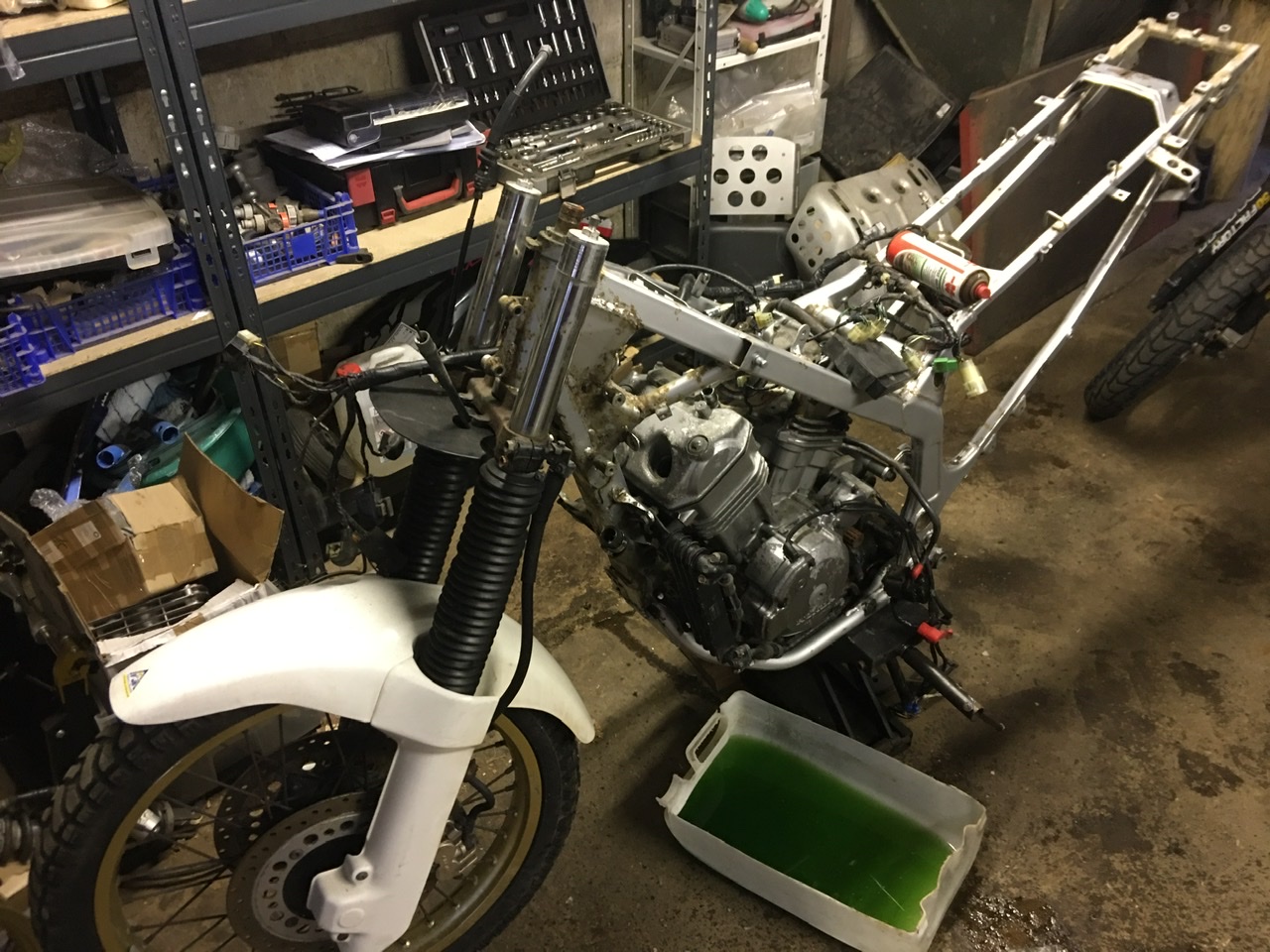

#28 Message par Guiguy56 » 21 juin 2020, 23:07
La suite
Démontage de la TDF
Vidange du LDR
Et dépose des radiateurs

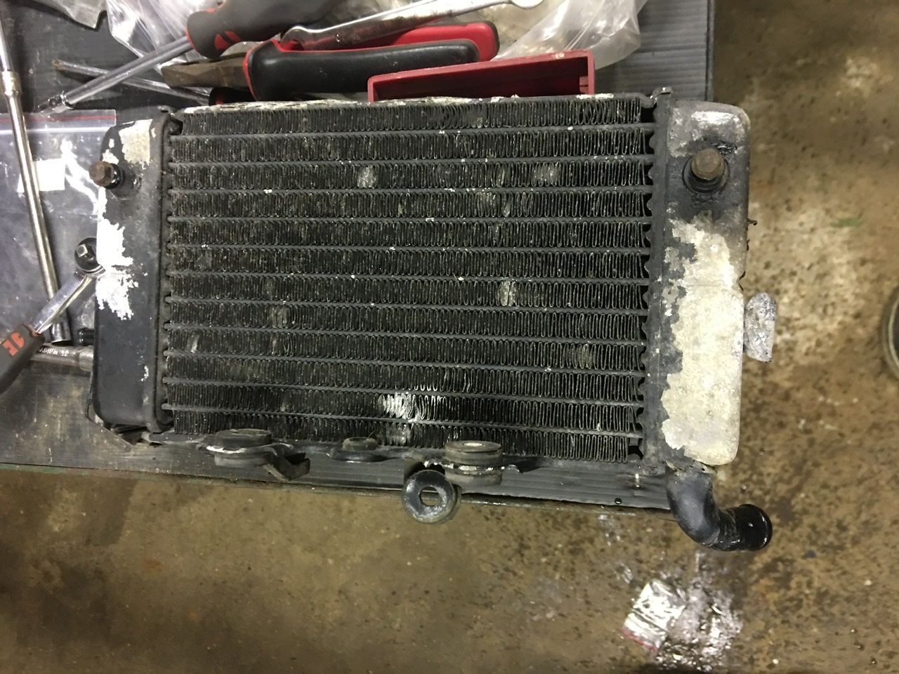

Petite surprise qui aurait pu ruiner le radiateur
On repère le passage de cable d’embrayage
Dépose du T supérieur, calorstat, le faisceau et la fourche
Maintenant il reste à séparer le moteur du cadre, je verrai ça demain ;)

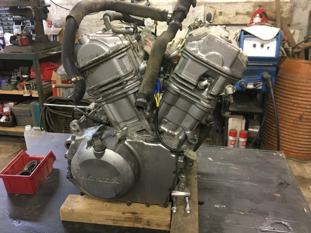

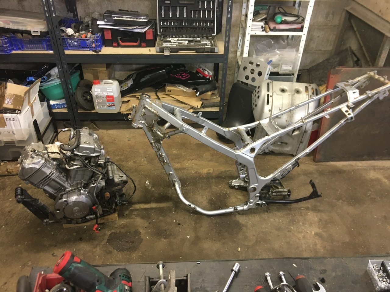

#43 Message par Guiguy56 » 28 juin 2020, 22:22
Démontage terminé, le moteur est sortie du cadre §youhou , plutôt facilement :D.
Je ne dirais peut-être pas la même chose au remontage §non .
Il y aura plusieurs pièces moteur à repeindre.
Et prévoir un bon nettoyage §vert
Le plus facile est fait :roll:
#44 Message par TiTi » 28 juin 2020, 23:12
Tu aurais pu démonter le radiateur d'huile avant !!!
#45 Message par Guiguy56 » 29 juin 2020, 08:13
TiTi a écrit : 28 juin 2020, 23:12 Tu aurais pu démonter le radiateur d'huile avant !!!
J'y ai pensé ;) , mais c'est passé sans forcer.

#50 Message par Guiguy56 » 30 juin 2020, 00:20
Fabrikatwin a écrit : 29 juin 2020, 21:51
Pti-ju a écrit : 29 juin 2020, 21:09 Pour l'avoir vu ce dimanche. Elle paraît bien en photo mais y'a du boulot. L'air marin ne lui a pas réussi.
Mais rien de compliqué pour guiguy !
8-)
Pas d'accord avec Ptiju, même en photo elle ne paraît pas terrible :lol:
Mais si ce n'est que l'apparence, on s'en fou.
Guillaume, tu as sorti le bourin avec le radiateur d'huile :shock:
C'était trop facile pour toi, il te fallait pimenter la chose :twisted: Tu n'aurais pas un petit côté masochiste :mrgreen:
Au moins comme ça,on sait que c'est possible
Merci ki, merci Guiguy §1er
C’est plutôt bien venu, méthode cale de bois sous le moteur, et on tourne le cadre suivant une formule mathématique très complexe §dibong et le tour est joué §mdr
