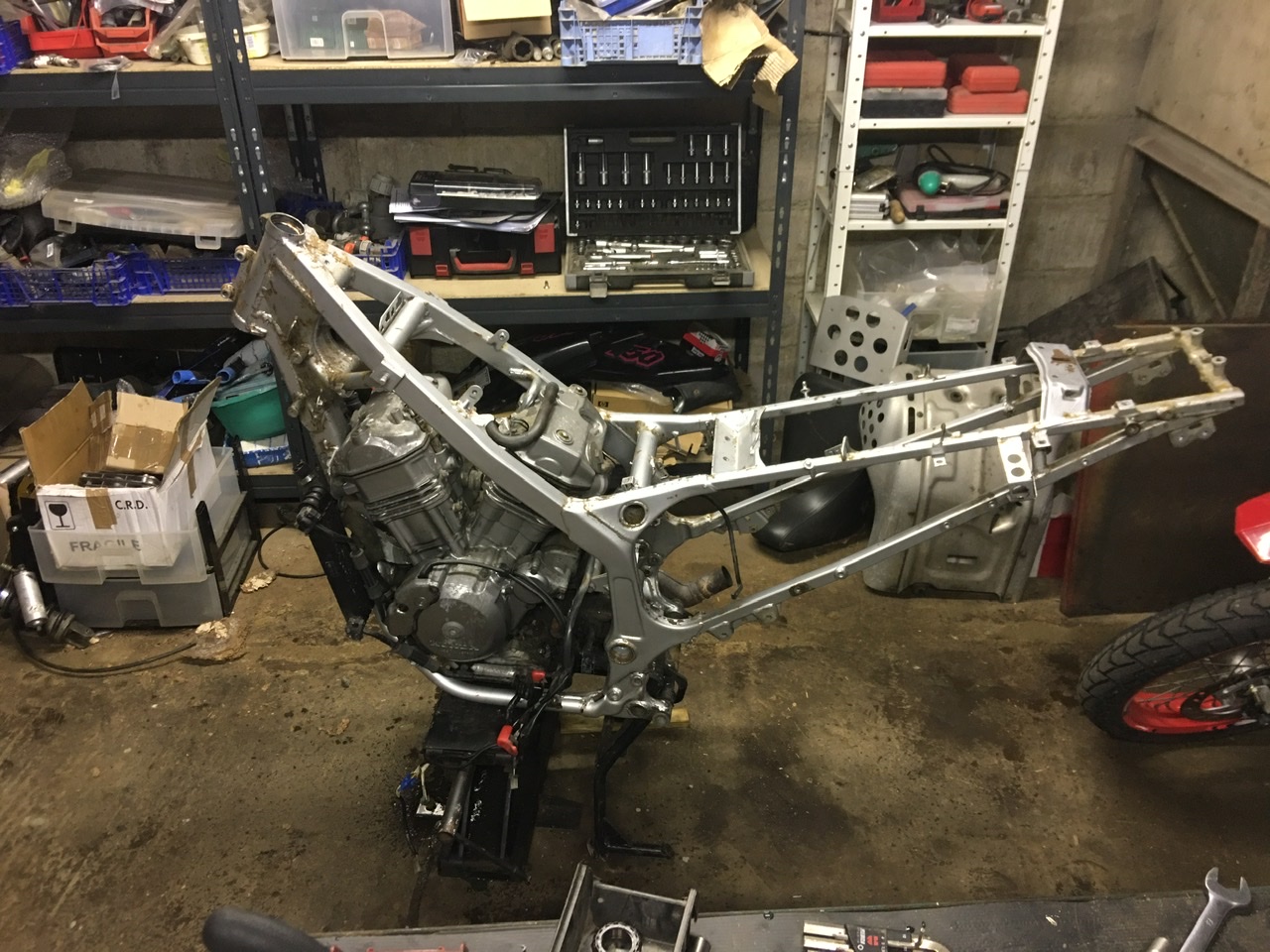

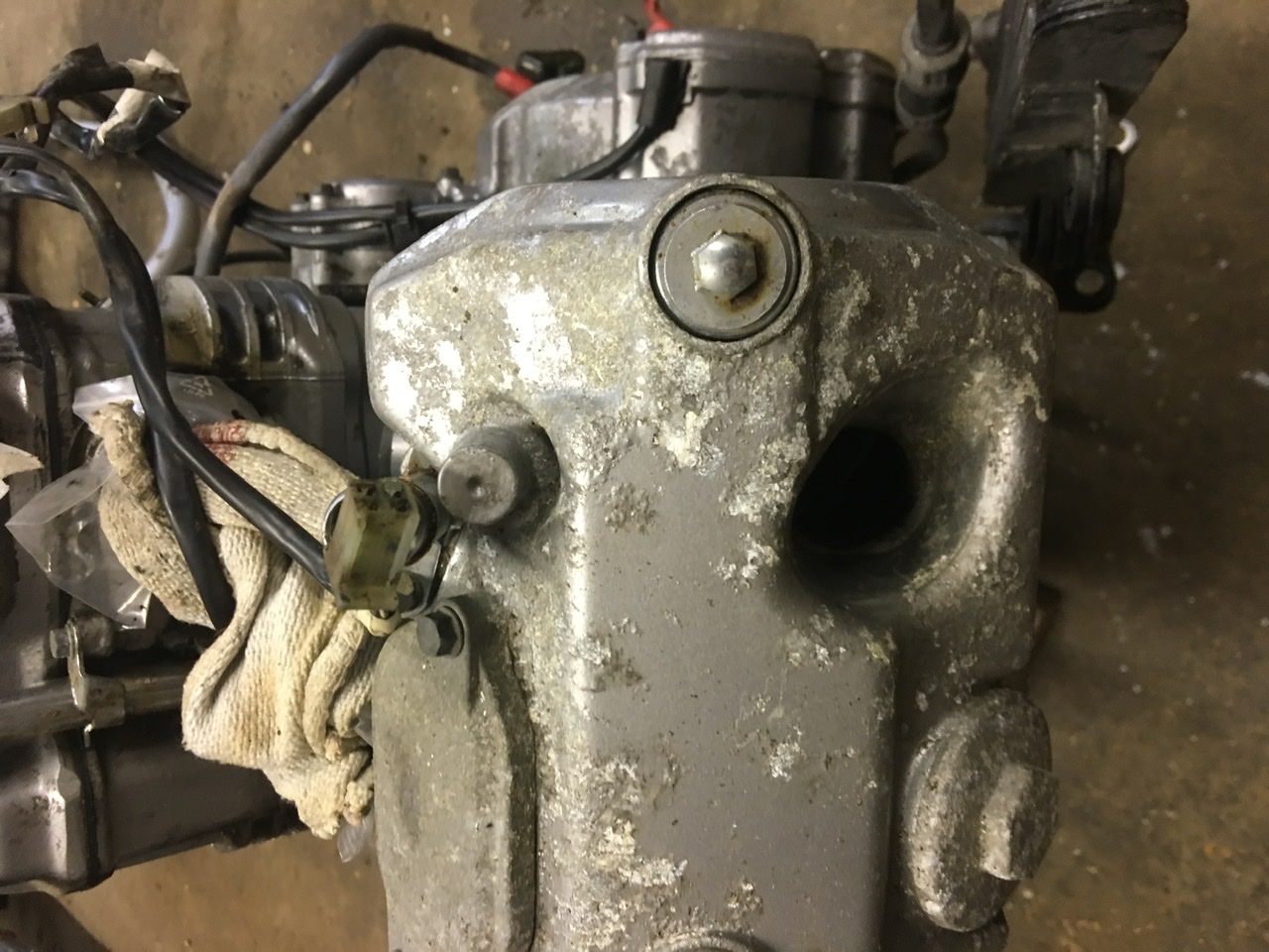

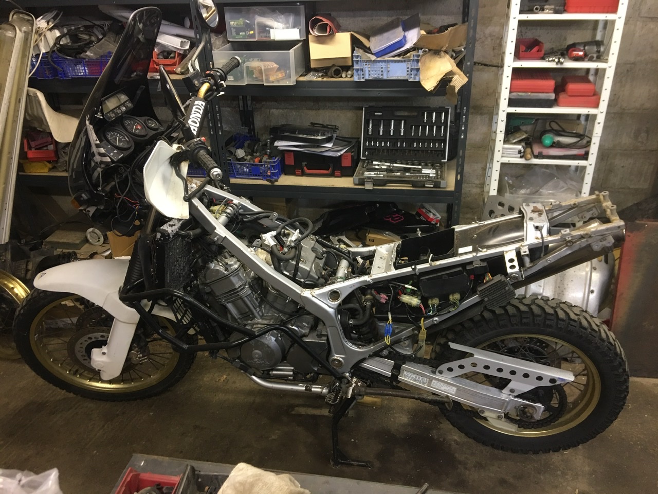

#27 Message par Guiguy56 » 19 juin 2020, 23:34
Allez, il faut reprendre le démontage :D
Je commence par l’arrière et je vais vers l’avant.
Pas de grosses surprises, par contre beaucoup de petites pièces vont devoir être repeinte.
Contrôle de l’ASB, sec mais en bon état.
A suivre.

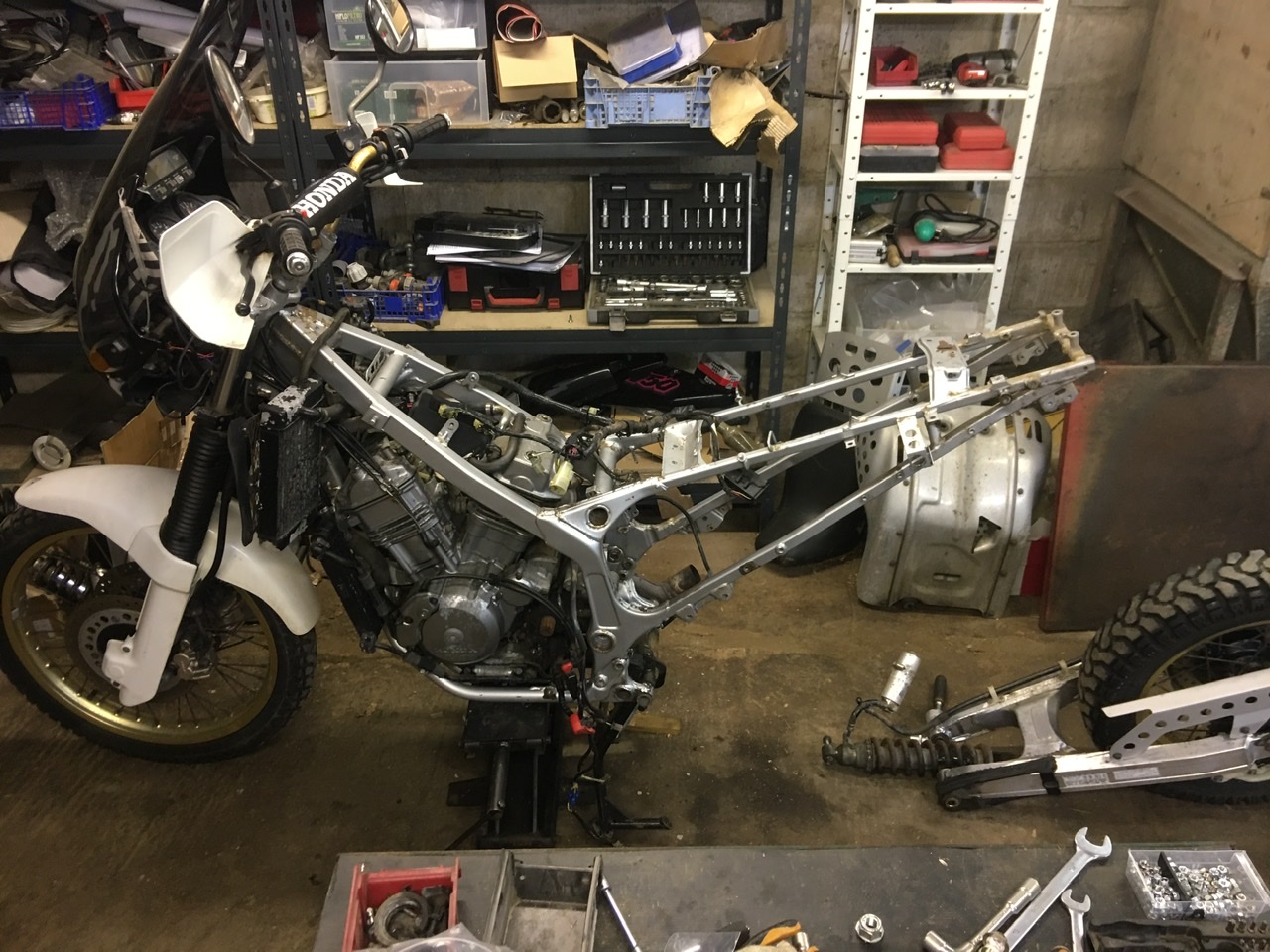

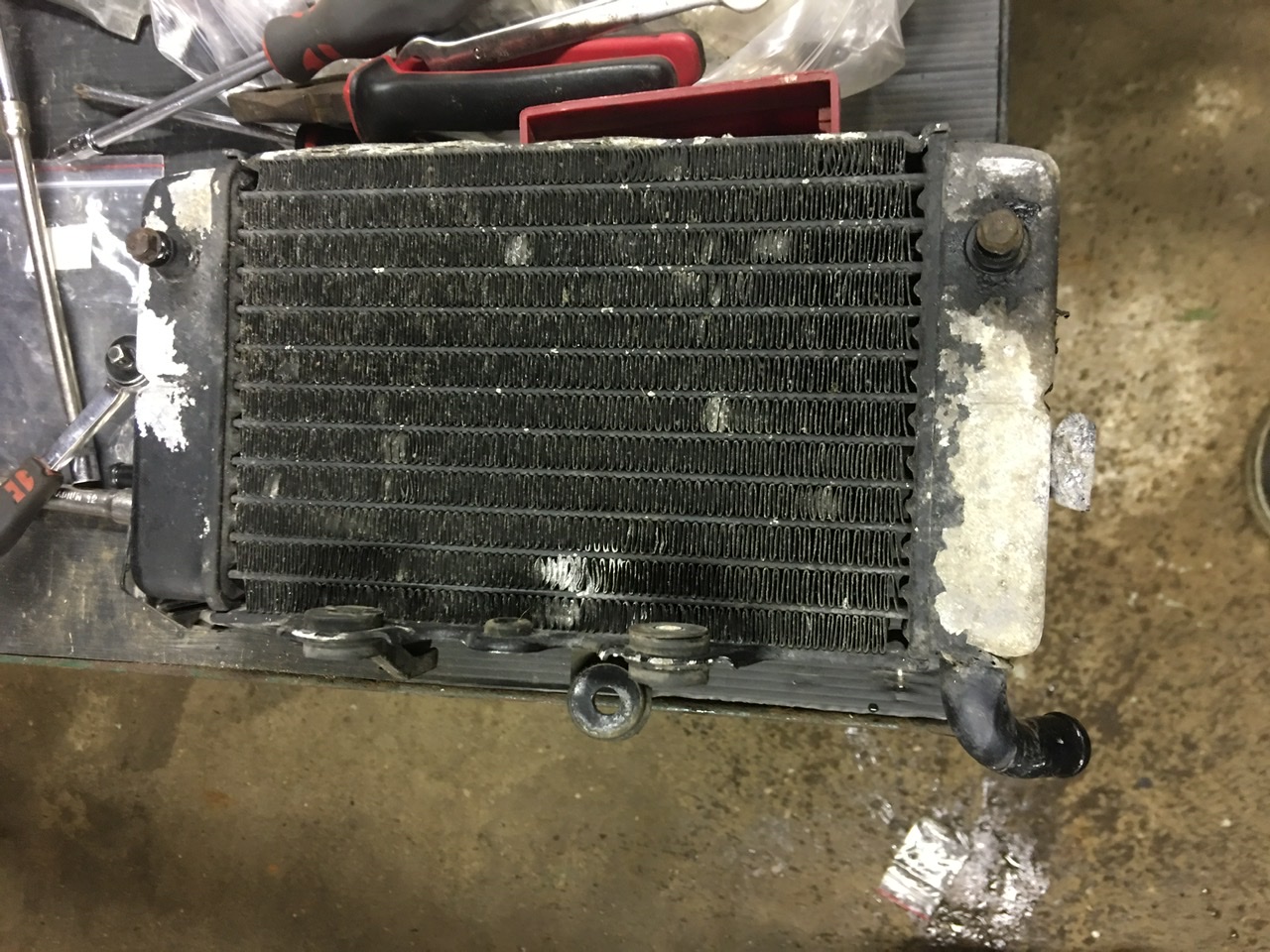

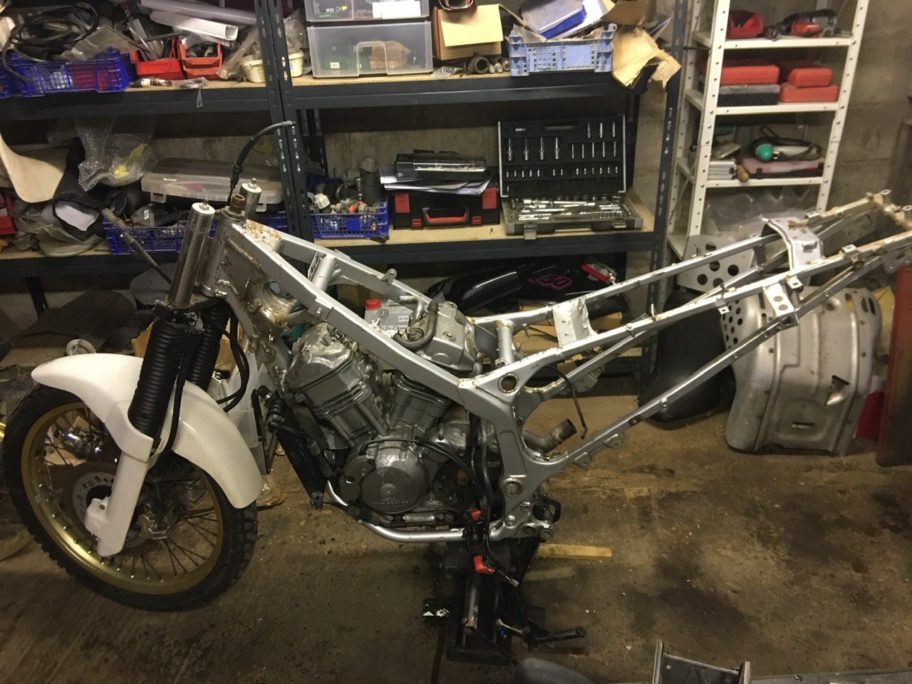

#28 Message par Guiguy56 » 21 juin 2020, 23:07
La suite
Démontage de la TDF
Vidange du LDR
Et dépose des radiateurs

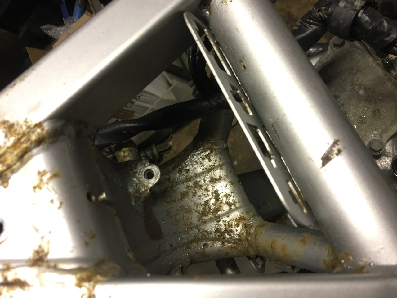

Petite surprise qui aurait pu ruiner le radiateur
On repère le passage de cable d’embrayage
Dépose du T supérieur, calorstat, le faisceau et la fourche
Maintenant il reste à séparer le moteur du cadre, je verrai ça demain ;)

#30 Message par TiTi » 22 juin 2020, 08:59
Sur RD07/07A tu cales et sangle le moteur sur le lève-moto puis tu sors le cadre !!!
Entre 61 kg de moteur (vidangé) et 19 kg de cadre le choix est vite fait !
Patpat
Messages : 73
#31 Message par Patpat » 22 juin 2020, 09:23
TiTi a écrit : 22 juin 2020, 08:59 Sur RD07/07A tu cales et sangle le moteur sur le lève-moto puis tu sors le cadre !!!
Une bonne astuce à noter dans un coin de sa tête ;)
#32 Message par Guiguy56 » 22 juin 2020, 12:15
Je vais essayer ;)
Merci pour l'astuce
#33 Message par Pti-ju » 22 juin 2020, 13:16
La seconde fois c'est un peu ce que j'ai fait et c'était plus simple.
Mais ça sous entend qu'il faut quasiment tout déposer...
Modifié en dernier par Pti-ju le 22 juin 2020, 15:09, modifié 1 fois.
Messages : 1615
#34 Message par Fabrikatwin » 22 juin 2020, 13:58
De mon côté, j'avais tout viré , il ne restait plus que cadre et moteur, et shlac croc crac ...le cadre est parti. Moteur posé sur l'établi
#35 Message par TiTi » 22 juin 2020, 14:12
Faut juste réfléchir à transformer la manip prévue "moteur" en manip "cadre" :D
Et bien mémoriser pour faire l'inverse au remontage !

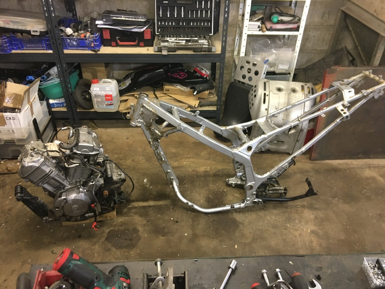

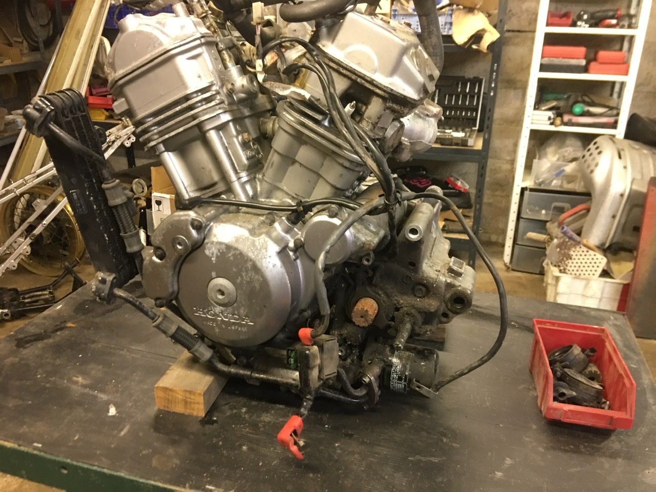

#43 Message par Guiguy56 » 28 juin 2020, 22:22
Démontage terminé, le moteur est sortie du cadre §youhou , plutôt facilement :D.
Je ne dirais peut-être pas la même chose au remontage §non .
Il y aura plusieurs pièces moteur à repeindre.
Et prévoir un bon nettoyage §vert
Le plus facile est fait :roll:
#44 Message par TiTi » 28 juin 2020, 23:12
Tu aurais pu démonter le radiateur d'huile avant !!!
#45 Message par Guiguy56 » 29 juin 2020, 08:13
TiTi a écrit : 28 juin 2020, 23:12 Tu aurais pu démonter le radiateur d'huile avant !!!
J'y ai pensé ;) , mais c'est passé sans forcer.

#50 Message par Guiguy56 » 30 juin 2020, 00:20
Fabrikatwin a écrit : 29 juin 2020, 21:51
Pti-ju a écrit : 29 juin 2020, 21:09 Pour l'avoir vu ce dimanche. Elle paraît bien en photo mais y'a du boulot. L'air marin ne lui a pas réussi.
Mais rien de compliqué pour guiguy !
8-)
Pas d'accord avec Ptiju, même en photo elle ne paraît pas terrible :lol:
Mais si ce n'est que l'apparence, on s'en fou.
Guillaume, tu as sorti le bourin avec le radiateur d'huile :shock:
C'était trop facile pour toi, il te fallait pimenter la chose :twisted: Tu n'aurais pas un petit côté masochiste :mrgreen:
Au moins comme ça,on sait que c'est possible
Merci ki, merci Guiguy §1er
C’est plutôt bien venu, méthode cale de bois sous le moteur, et on tourne le cadre suivant une formule mathématique très complexe §dibong et le tour est joué §mdr
